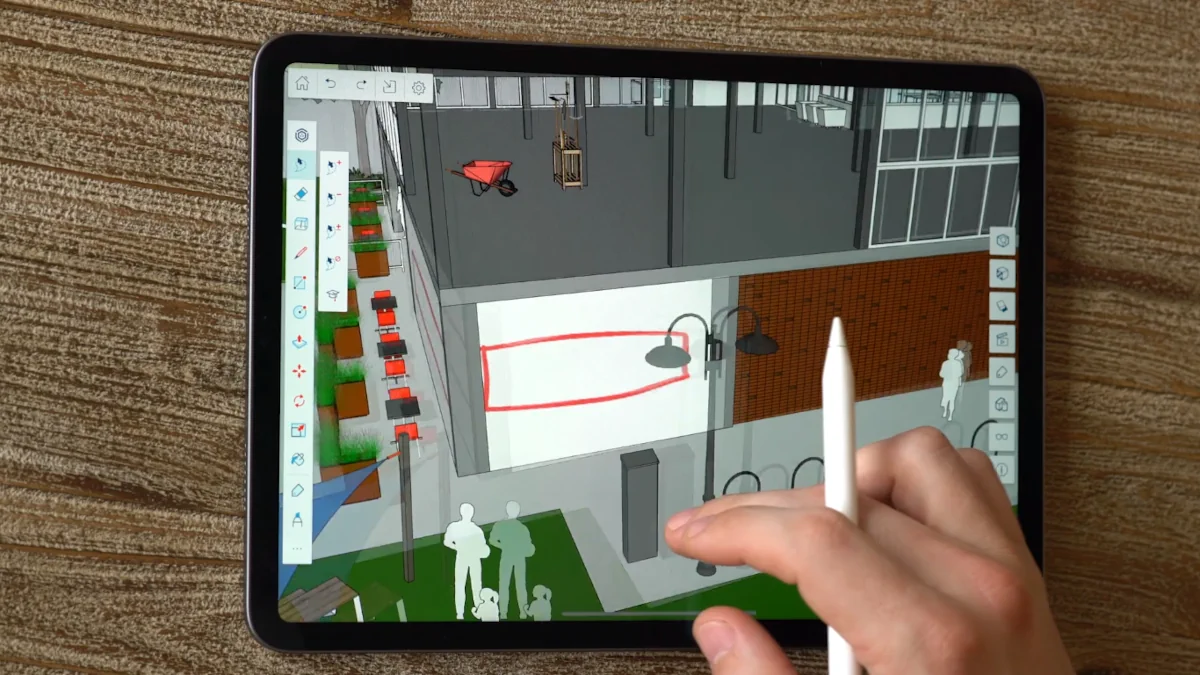

    Trimble ha publicado SketchUp para iPad
    Trimble ha publicado SketchUp para iPad, la edición móvil de su software de modelado arquitectónico, en versión beta.
    La nueva edición permitirá a los usuarios diseñar en un iPad utilizando controles de gestos o el lápiz óptico Apple Pencil, y contará con capacidades innovadoras como Autoforma y Modo de marcado.
    Una versión completa de SketchUp para iPad, para complementar el visor de SketchUp existente. Aunque Trimble ha tenido una aplicación para ver modelos de SketchUp en dispositivos iOS desde hace algunos años, anteriormente no era posible diseñar en SketchUp utilizando un iPad.
    SketchUp será más funcional ganando movilidad
    La nueva edición rectifica esa falta, re-imaginando el flujo de trabajo de SketchUp para su uso en una pantalla más pequeña, y para su uso con Apple Pencil y entrada multitáctil. Así como un mouse y un teclado.
    Según Trimble, SketchUp para iPad también agrega una variedad de posibilidades innovadoras, que incluyen Autoforma, modo de marcado, visualización de modelos AR y docenas de mejoras en la interfaz de usuario y el flujo de trabajo.
    La nueva edición para iPad se integra con Trimble Connect, la plataforma de colaboración online de la firma. Que permitirá a los usuarios moverse sin problemas entre las ediciones móvil, web y de escritorio de SketchUp.
    Trimble no ofrece mucha información sobre SketchUp para iPad
    Aparte de eso, actualmente hay poca información en el sitio web de Trimble, aunque este hilo en el foro de SketchUp sugiere que la edición de iPad puede no incluir todas las características de la versión de escritorio.
    En el mismo hijo del foro, el gerente de producto de Trimble, Jody Gates, comenta que la aplicación para iPad, aunque es muy similar al cliente, no es lo mismo, mientras que esta publicación de un probador beta sugiere que no admite extensiones.
    Requisitos del sistema SketchUp para iPad
    El sistema es compatible con dispositivos iPad, iPad Pro, iPad Air y iPad Mini con iOS 13.4 y versiones superiores. El software se encuentra actualmente en beta cerrada, puedes registrarte en el programa beta a través del siguiente formulario.
    Trimble no ha anunciado una fecha de lanzamiento para la versión estable, o si estará disponible de forma gratuita para los usuarios actuales, o si requerirá una suscripción de pago por separado.
    SketchUp para iPad versión beta es un puente accesible para arquitectos y diseñadores que buscan pasar del papel y el lápiz a la creación de modelos 3D utilizando un iPad, iPad Air, iPad mini, iPad Pro, Apple Pencil, mouse y teclado, o gestos multitáctiles.
    SketchUp para iPad versión beta con conectividad 5G
    La aplicación aprovecha la conectividad 5G y ofrece una integración robusta y nativa con la plataforma de colaboración Trimble Connect, una solución basada en la nube que permite actualizaciones de archivos en tiempo real.
    Esto permite a las partes interesadas del proyecto colaborar de manera efectiva y a los usuarios moverse sin problemas entre SketchUp para iPad, Web y Escritorio.
    Con las características que hemos desarrollado específicamente para Apple Pencil, podemos emular digitalmente el paradigma de bocetos en papel y lápiz y proporcionar una experiencia de modelado 3D única y convincente en dispositivos iPad.
    SketchUp para iPad en cualquier lugar
    La posibilidad de crear nuevos diseños e ideas conceptuales cada vez que llega la inspiración y revisar y actualizar los modelos de SketchUp sobre la marcha, ya sea en el lugar de trabajo, en una cafetería o mientras te reúne con los clientes. Es algo que los usuarios profesionales están solicitando.
    En Trimble están entusiasmados de ofrecer una solución que se adapte a cómo los usuarios de SketchUp quieren trabajar hoy y en el futuro.
    SketchUp para iPad introduce una variedad de posibilidades innovadoras al abanico de soluciones de SketchUp. La autoforma, el modo de marcado, la visualización de modelos AR y docenas de mejoras en la interfaz de usuario y el flujo de trabajo están diseñadas para aprovechar al máximo las posibilidades únicas de los dispositivos iPad y sus respectivos accesorios compatibles.
    Acceder a la versión de pruebas de SketchUp para iPad
    El acceso anticipado a SketchUp para iPad está abierto a un número limitado de usuarios y se otorga por encargo. Para inscribirte, visita este enlace. Aquellos que sean seleccionados para participar serán notificados por correo electrónico y se les proporcionarán instrucciones detalladas sobre cómo acceder a la versión beta de SketchUp para iPad.
    Acerca de Trimble Construction
    Trimble está desarrollando tecnología, software y servicios que impulsan la transformación digital de la construcción con soluciones que abarcan toda la industria de la arquitectura, la ingeniería y la construcción (AEC).
    Al empoderar a los equipos a lo largo del ciclo de vida de la construcción, el enfoque innovador de Trimble mejora la coordinación y la colaboración entre las partes interesadas, los equipos, las fases y los procesos.
    La estrategia de construcción conectada de Trimble ofrece a los usuarios el control de sus operaciones con las mejores soluciones de su clase y un entorno de datos común.
    Al automatizar el trabajo y transformar los flujos de trabajo, Trimble permite a los profesionales de la construcción mejorar la productividad, la calidad, la transparencia, la seguridad, la sostenibilidad y entregar cada proyecto con confianza.

    Nuevo modo de marcado
    Otras características específicas del iPad incluyen el modo de marcado. Esto permite a los usuarios anotar un modelo de SketchUp y la opción de añadir texturas fotográficas a un modelo; o verlo en realidad aumentada utilizando la cámara del iPad.
    Además de Trimble Connect, los usuarios pueden exportar modelos en formato USDZ. Lo que permite editarlos en una creciente gama de aplicaciones DCC de escritorio u otras aplicaciones para iPad como Procreate.

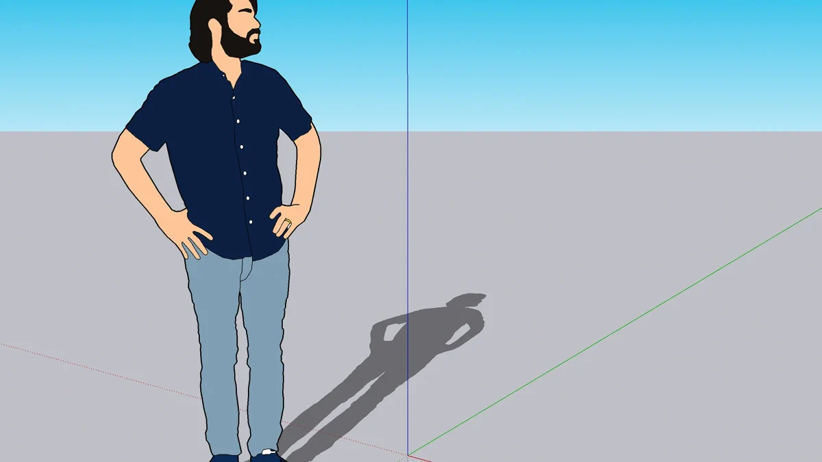

    Figura de escala de Sal
    Sal ha sido durante mucho tiempo usuario de SketchUp y parte del desarrollo de la aplicación, por lo que encaja perfectamente en el eje del iPad. Cuando no está trabajando duro detrás de las escenas de la aplicación, puedes encontrarlo tratando de entender el mundo blockchain, pasando el rato con su familia, jugando videojuegos y ciclismo de montaña.

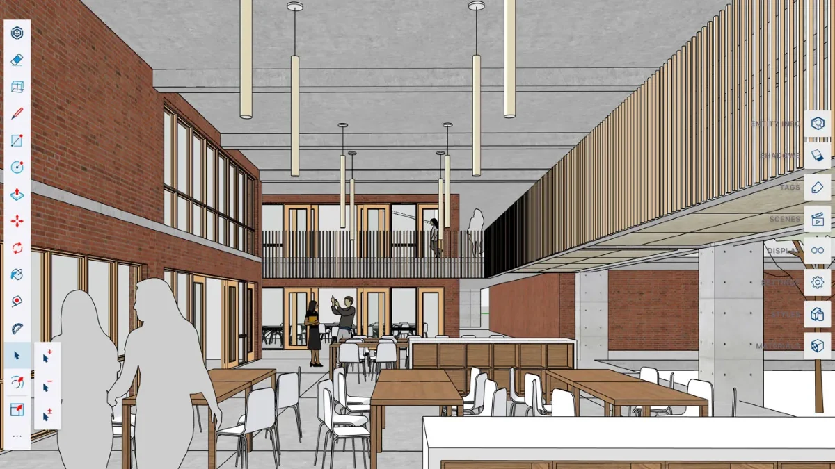

    Sabemos que dibujar en un iPad cambia las reglas del juego para varios flujos de trabajo. Por lo que estábamos ansiosos por obtener la primicia interna de varios de nuestros usuarios beta de SketchUp para iPad.
    A nuestras afortunadas betas les apetece todo, desde explorar diseños en un sitio de trabajo hasta poder anotar conceptos en etapa inicial rápidamente. Otras llamadas notables incluyen revisar y marcar fácilmente los diseños de los miembros del equipo, estudiar los detalles de un diseño y reducir el tiempo de ida y vuelta que lleva pasar de RFI a una solución en el sitio. Vamos a hacer una pausa aquí y dejar que leas por ti mismo una muestra de la entrada que hemos recibido del SketchUp-verse.
    Opinión de João Queiroz e Lima, arquitecto de Casca
    He estado usando SketchUp para iPad de diferentes maneras. Me ayuda a sacar ideas digitalmente en lugar de dibujar en papel durante la fase de diseño conceptual. Durante el desarrollo del diseño, es útil porque puedo ir y venir entre el iPad y el escritorio.
    También uso el modo de marcado con Apple Pencil para dibujar directamente sobre modelos 3D. Esto es útil en reuniones con clientes, contratistas, colaboradores y consultores. Por último, ha sido valioso usar SketchUp para iPad en obras de construcción.
