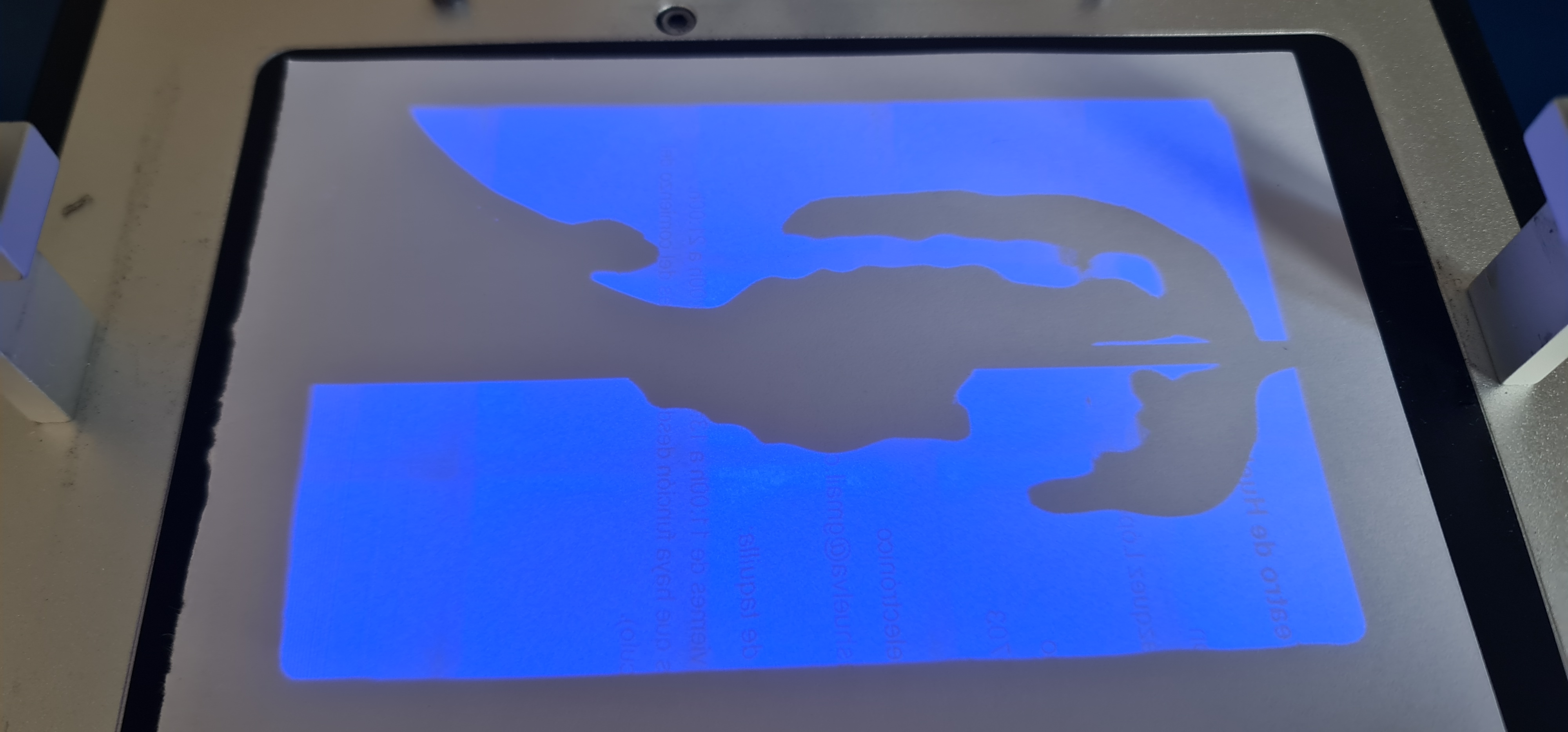

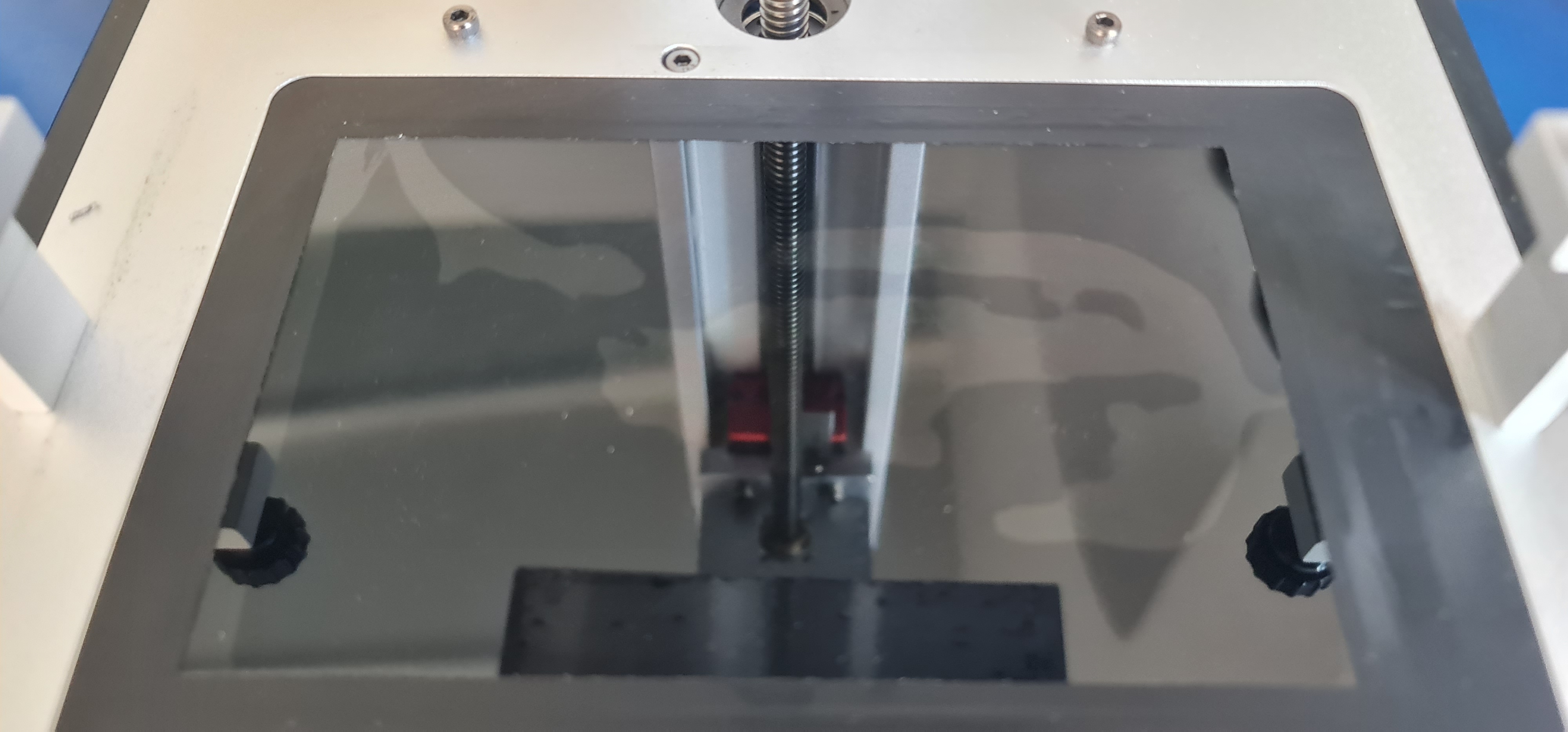

    Hola, de nuevo.
    Acabo de comprar una Anycubic Photon Mono de segunda mano para iniciarme en el mundo de la impresión de resina. Tras darle a todo una buena limpia he empezado por hacer el ajuste del eje Z y lo siguiente el test de la pantalla, y aquí me encuentro el problema, o al menos eso creo. He hecho un par de fotos que creo de dejan claro el problema cuál es, he puesto una hoja en blanco encima para que salga mejor la foto. No he intentando imprimir nada todavía, compré resina que se limpia al agua para hacer las primeras pruebas, pero creo que lo de la pantalla pinta un poco mal, así que me espero antes de hacer la primera prueba de impresión. Os agradecería vuestra ayuda.

    Por si le sirve a alguien, aquí os dejo la respuesta que me han dado desde Anycubic:
    I read your photos and need to replace the LCD screen to solve this problem. Since this machine has been discontinued for a long time, the parts of this machine have been sold out.
