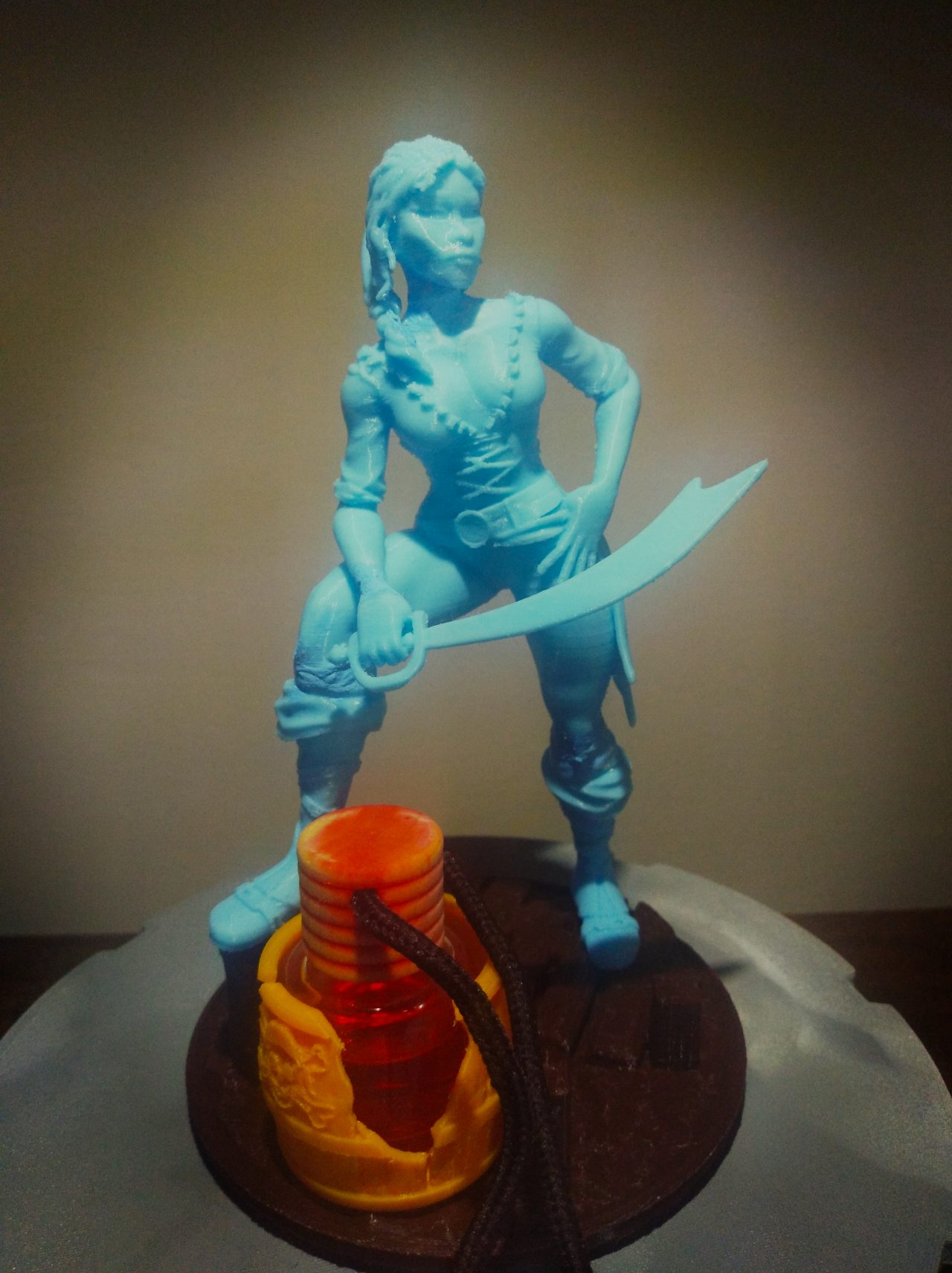

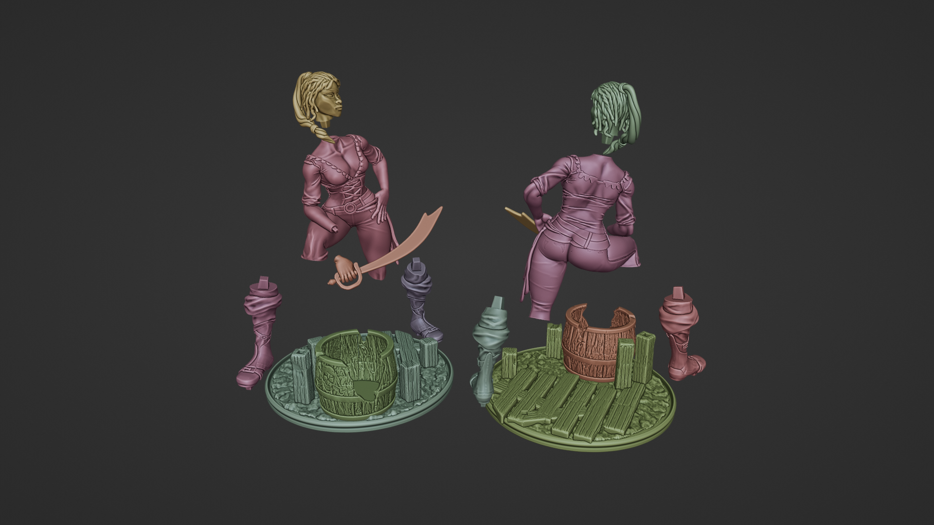

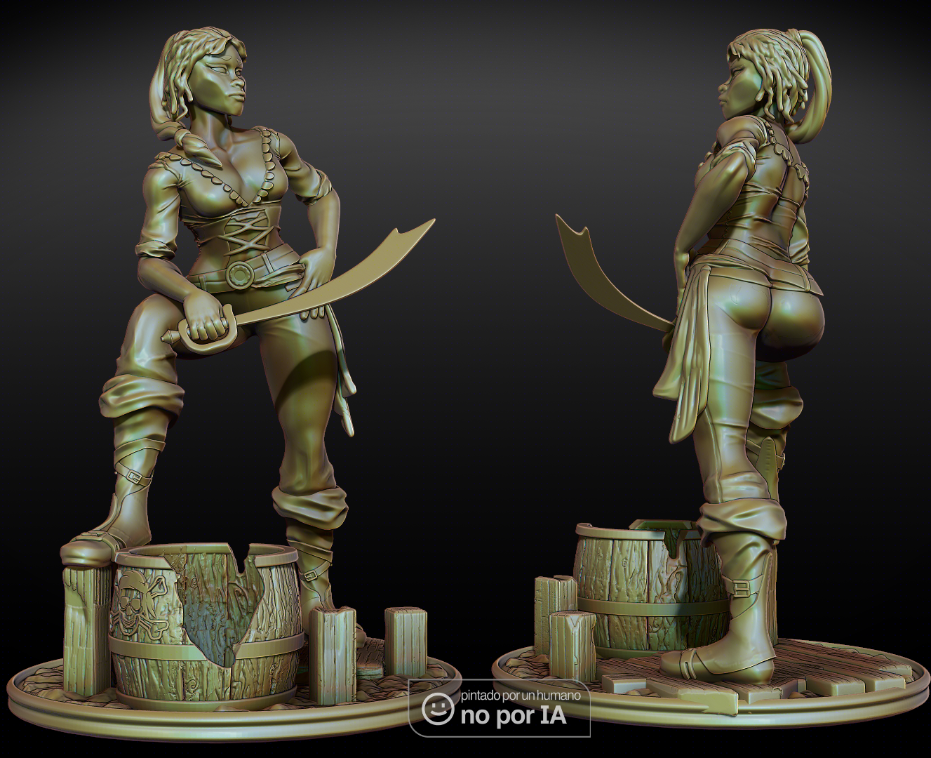

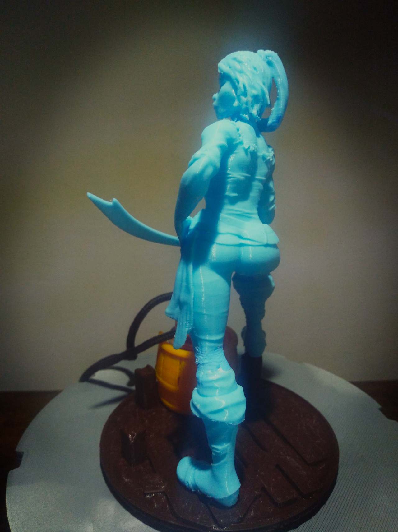

    Entre tanta metralla diaria de automatizados, o IA degenerativas, destruyendo poco a poco las galerías en más páginas, dejando la esencia humana cada vez más por los suelos, volver a lo físico es una buena opción.
    Comparto un proyecto personal, con el que estoy satisfecho de lo aprendido en impresión 3D, los días de frustración o solución de problemas durante la impresión, y aprendizaje de cómo se prepara una escultura para ese fin, un sector en el que estoy procurando meterme y que rescata lo tradicional, mezclado con lo digital. Volver a coger pinceles para pintar las piezas después es como volver al genial polypaint de ZBrush pero en la palma de la mano.
    Espero que os guste.

    Hola Dancap, tanto el modelado como la impresión te han quedado muy bien. Me gusta cómo has trabajado las proporciones, que resultan bastante creíbles y ofrecen posibilidades para distintos enfoques de uso, dependiendo de las texturas que le pongas.
    En cuanto a la impresión, la veo muy bien. No soy ningún experto, pero veo formas suavizadas y pulidas.
    Me has hecho reír con el logo de "Pintado por un humano, no por IA". Muy bueno, y además, tienes toda la razón. Solo por eso, se me ocurrió hacer algo que hasta ahora no se me había ocurrido, y espero que no te moleste. He subido la imagen a Gemini junto con este texto: "Háblame sobre el modelado y proporciones de este render, dame detalles de lo que ves..."

    Buen trabajo....
    ¿Cuál es el tamaño de la figura hecha en la impresora?

    Muchas gracias, Soliman. Pues la figura está hecha en ZBrush, la impresora solo imprime . Luego, un proceso de malla optimizada con UVs, para aplicar el displace una vez posada con 2 niveles de subdivisión.
    El modelo mide unos 15 cm, el barril es para colocar un ambientador.

    Es que la he visto a pedazos y me he figurado que la figura era más grande. Pues, para ser de 15 centímetros, tiene buenos detalles...

    Gracias soliman, todo es FDM, no uso resina que es toxica y no cuento con habitación para eso solo.
    La clave está en que el modelado sea solido y engrosando los detalles, (cejas, dedos de las manos, evillas y costuras de ropa...) esas cosas siempre más relieve o más extruido de lo habitual.
    También es cierto que use una altura de capa de 0.1, y es bueno tener piezas separadas para elegir diferentes resoluciones en objetos más importantes además de evitar el infierno de soportes complejos.
    Solo la mano de la espada, ya me vi obligado a separarla, para poder imprimir la espada con soportes ligeros, dado que era una pieza fina.
