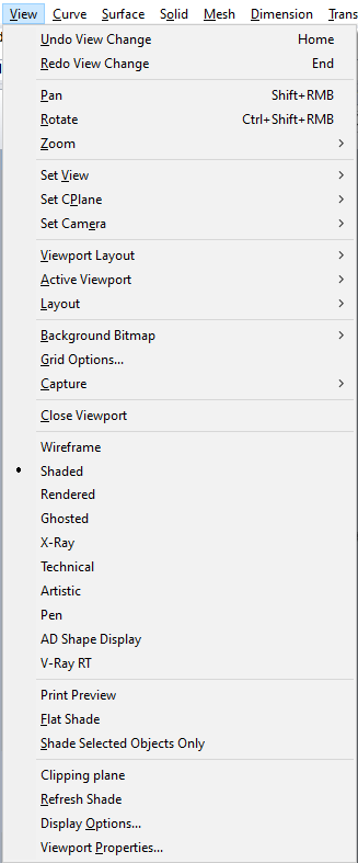

    Jan 2024
    7
    Gracias por tu respuesta.
    Es que ya verifiqué si es que lo tengo, pero efectivamente no. Te muestro por las dudas:
Nombre: imagen_2024-01-13_152550312.png
Visitas: 155
Tamaño: 16.5 KB
    33,515
    Cita Iniciado por MauricioB Ver mensaje
    Es que ya verifiqué si es que lo tengo, pero efectivamente no. Te muestro por las dudas.
    Disculpa, pero no entiendo la respuesta que pones. ¿Te aparece ahora el modelo en "Arcilla marrón" (Clay) o no?
