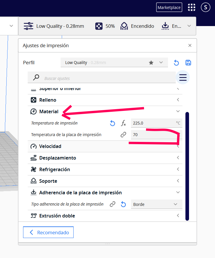

    Imprimo en PLA, he leido que puede desactivarse la cama caliente, pero tampoco sé como.
    Eso se hace desde el LAMINADOR (Slicer) que puede ser el CURA u otros similares.

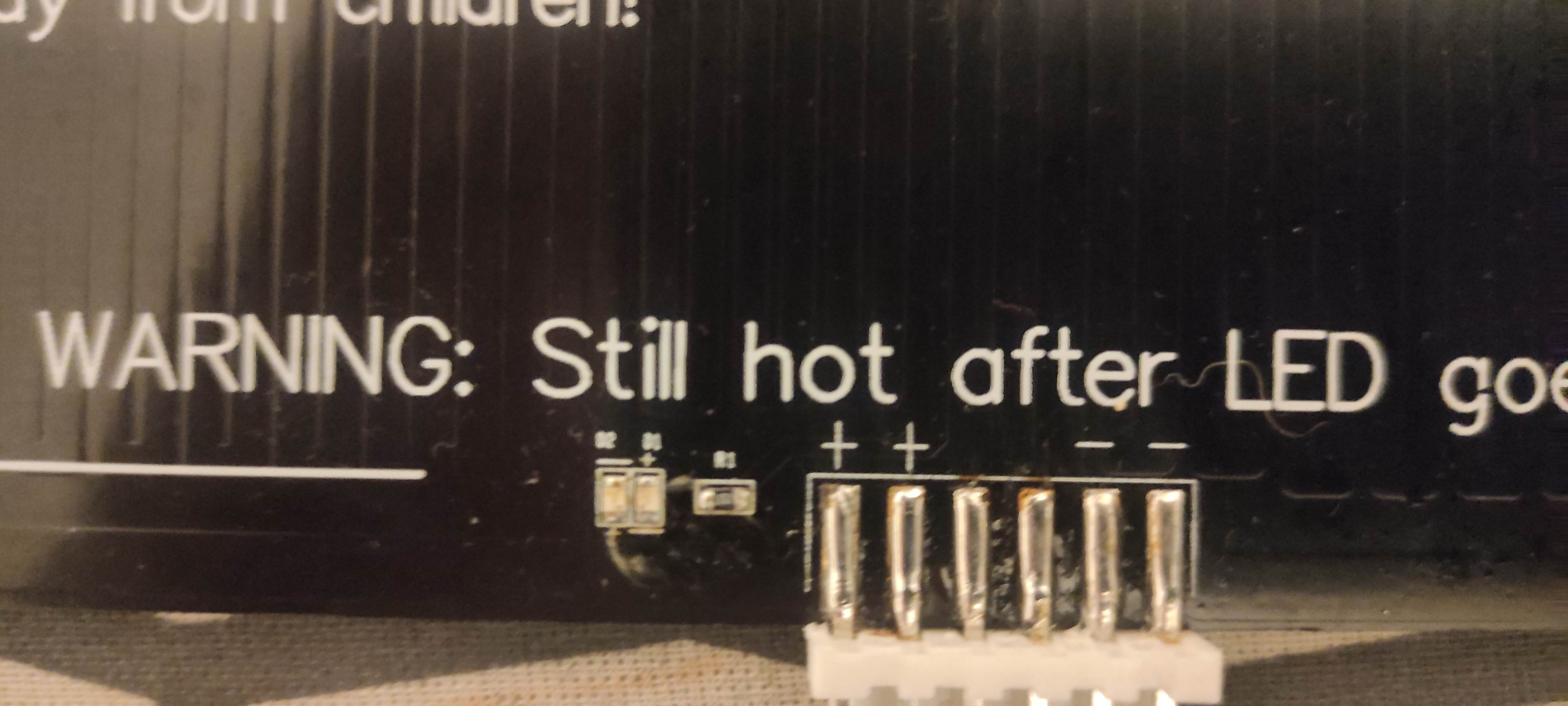

    Red face Testear la cama caliente para verificar el fallo
    ¿Y alguien sabe si hay alguna forma de testear la cama caliente para verificar que el fallo viene de ahí? La he soltado, pero no se aprecia nada raro.
    He leído que lleva un termistor (supongo que es lo que está en el centro). Quizás sea lo que esté fallando, pero que suba la temperatura... ¿Alguien puede explicarme cómo medirlo y comprobarlo? Como dije, soy un poco novato con el tema de la electrónica.
    ¿Hay alguna manera de comprobar la resistencia de la cama? (Porque supongo que será una resistencia, lo que usa para calentar).
    Muchas gracias. No sé si lograré repararla, pero estoy aprendiendo unas cuantas cosas.
    22,330

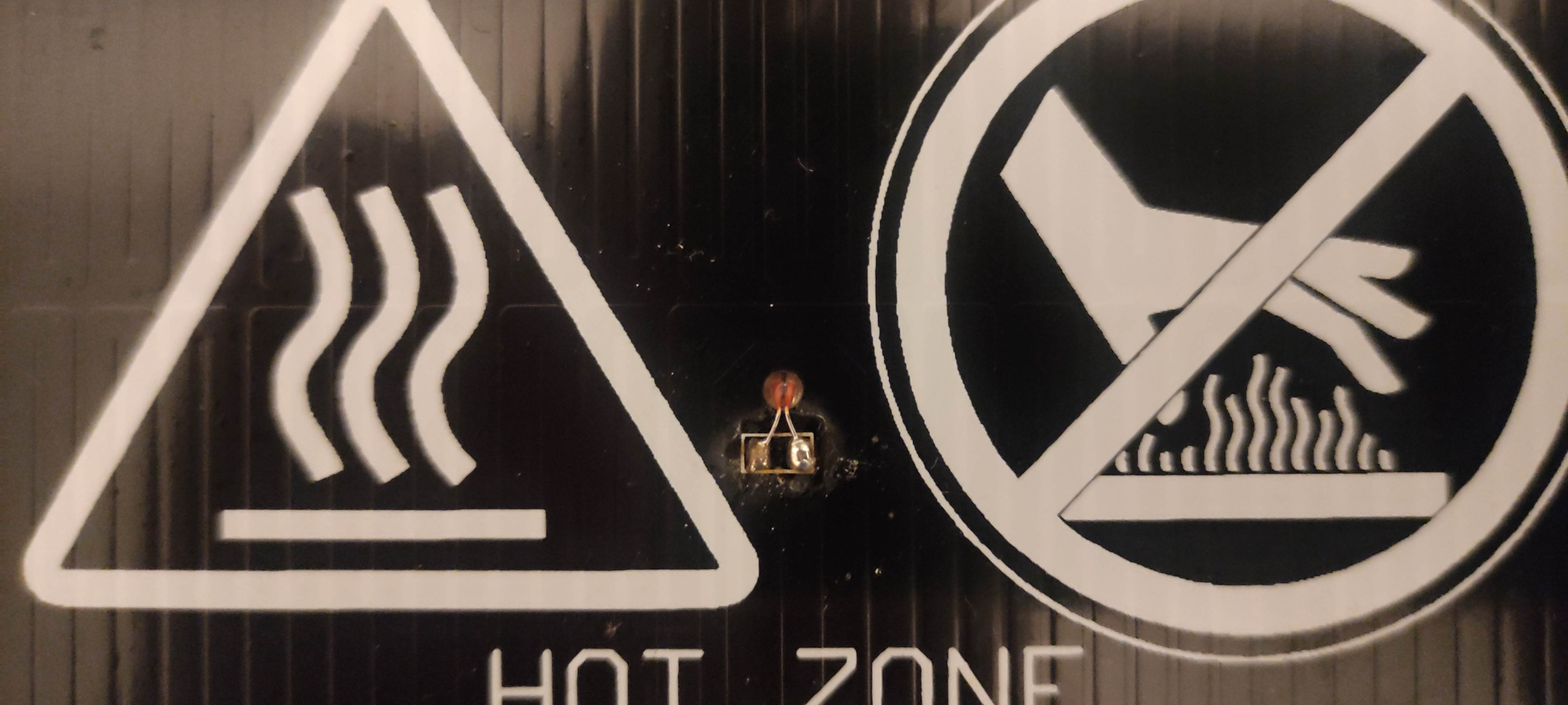

    ¿Puedes ver si debajo de la cama tiene un cable muy fino pegado en el centro?
    Es que no conozco bien ese modelo o si lleva el termistor en el interior o pegado debajo.
    Si puedes ver el cable con una puntita muy pequeña, ese sería el termistor, pero como digo, esas camas calientes con cuatro pines de salida no sé cómo van conectados.
    https://www.zonamaker.com/impresion-...iente-crea-imp

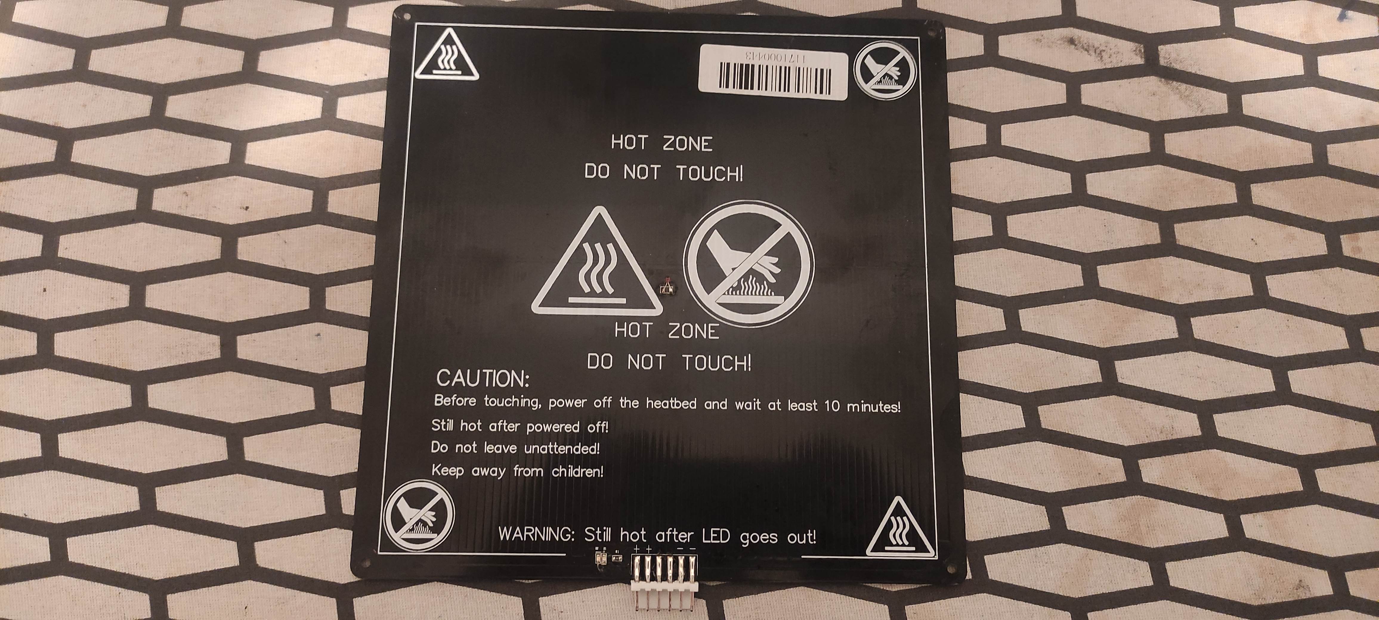

    Esta es la cama:
Nombre: IMG_20230926_222015.jpg
Visitas: 1117
Tamaño: 860.0 KB
Nombre: IMG_20230926_222229.jpg
Visitas: 1085
Tamaño: 454.8 KB
Nombre: IMG_20230926_222021.jpg
Visitas: 1066
Tamaño: 445.8 KB
    La he desmontado y la llevaré mañana al curro que hay un multímetro a ver qué medidas da.

    Hola, ManuYes.
    Lo más probable es que se haya quemado el termistor de la cama caliente. El termistor es el sensor que mide la temperatura de la cama y envía esa información a la placa base. Si el termistor está quemado, la placa base no podrá medir la temperatura correctamente y seguirá calentando la cama hasta que se sobrecaliente.
    Para comprobar si el termistor está quemado, puedes intercambiarlo con el termistor del hotend. Si el problema se soluciona, entonces es seguro que el termistor de la cama caliente está quemado.
    Para desactivar la cama caliente, puedes modificar el firmware de la impresora. En el firmware original de la Anet A8, la cama caliente se activa por defecto. Para desactivarla, tienes que editar el archivo Configuration.h y buscar la línea #define BED_HEATING. Cambia el valor de #define BED_HEATING a 0 para desactivar la cama caliente.

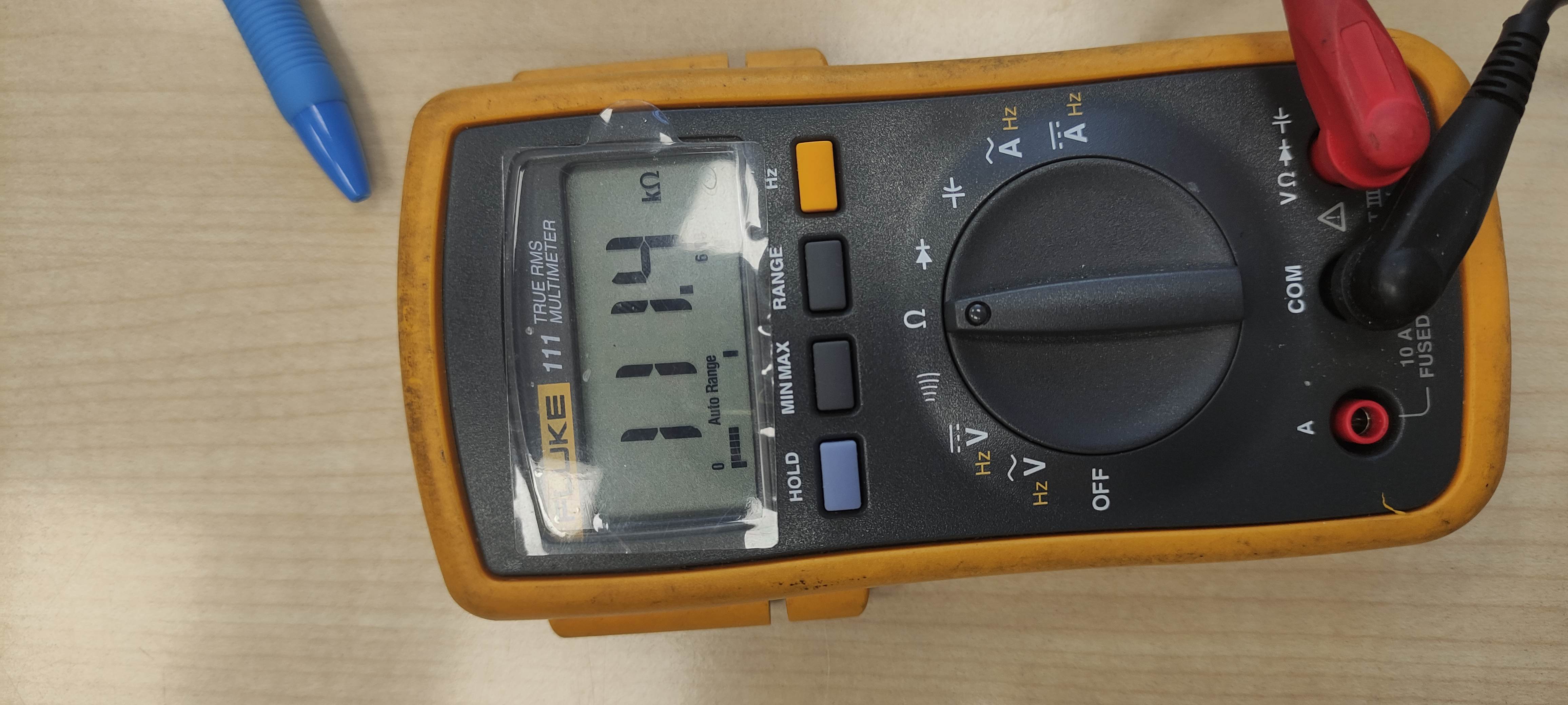

    Estuve comprobando el termistor de la cama y me marcaba 111,4 . por lo que he leído debe dar en torno a 100 aunque puede variar con la temperatura ambiente. Así que supongo que esta bien por lo que descartamos el fallo del termistor.

    Dudo que sea el sensor dado que dices que te lee 86º.
    Más bien me inclino a que debe ser tema de cables dado que me dices que huele a quemado.
    Yo haría la siguiente prueba:
    * Enciende la impresora
    * Ve tocando el cable + y - (por separados) que van de la placa a la cama caliente. Son los que aparecen en la foto abajo del todo en rojo el otro al lado negro y que en la etiqueta creo que pone "BED"; por si notas que está caliente en alguna sección del cable. si tiene alguna rotura interna. Aunque has dicho que el conector parece bien, mira el color de los pines del conector a ver si alguno tiene un color diferente (esto es síntoma de temperatura demasiado alta).

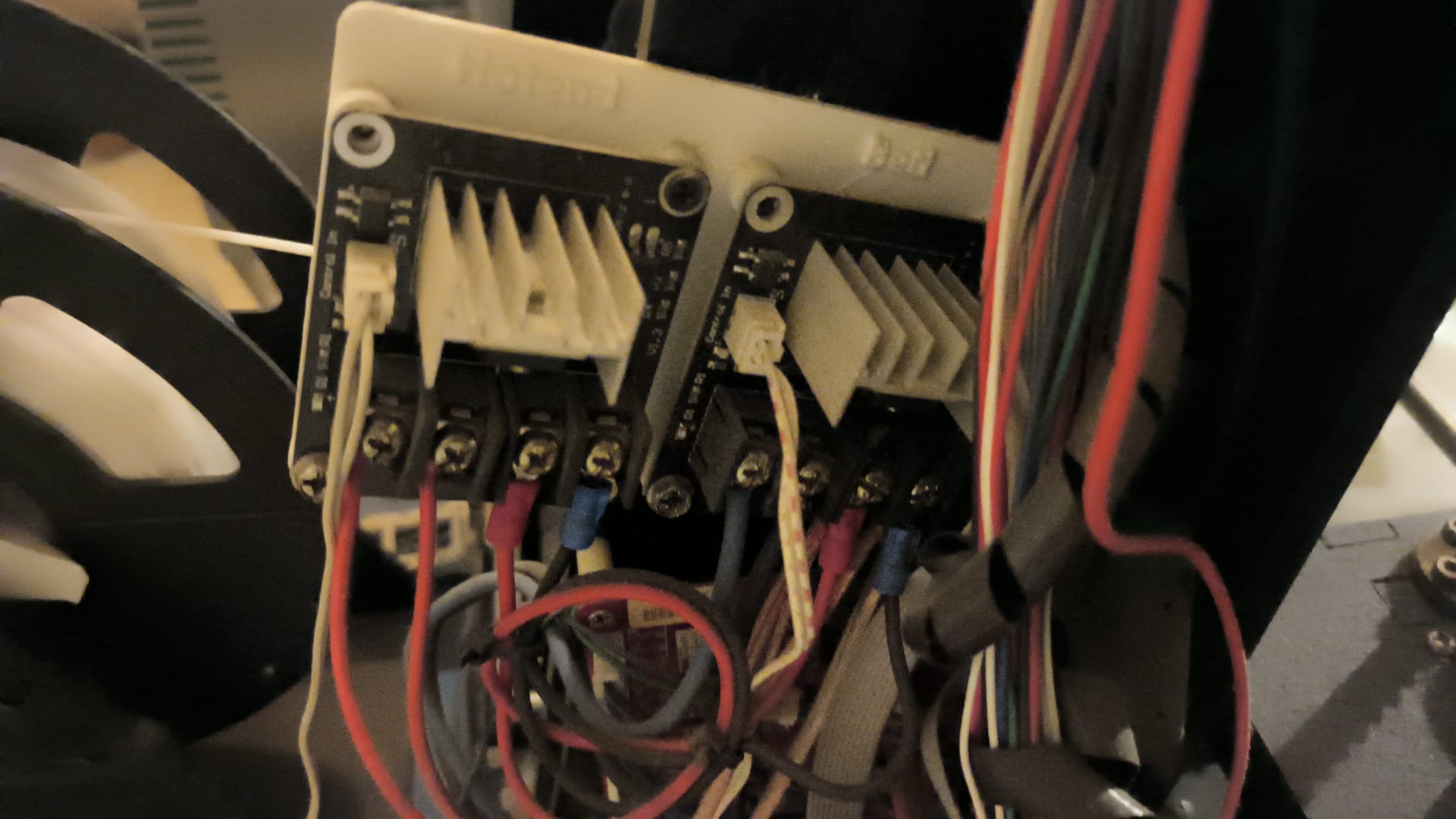

    Si te sirve, yo tengo la cama caliente de una ANET A6 (mas o menos como la tuya) con la cama original pero con mejores cables y soldados a la cama caliente y con mosfet y alcanzaba más de 120ºC...
    El mosfet se usa para que la placa pueda enviar más calor a la cama caliente.
    Por ejemplo:
    https://es.aliexpress.com/item/10050...martRedirect=y
    Pero en mi caso tengo en la anet 1 fuente específica para el mosfet de la cama y otro mosfet en el extrusor. Osea que tengo 2 fuentes, la de 12v que tu tienes y otra de 24v únicamente para calentar la cama y el extrusor.
    También sería bueno que nos dijeras qué programa usas, qué versión y pantallazos de la configuración de la impresora que tienes (temperaturas, etc).
    Saludos.
    Sep 2023
    12

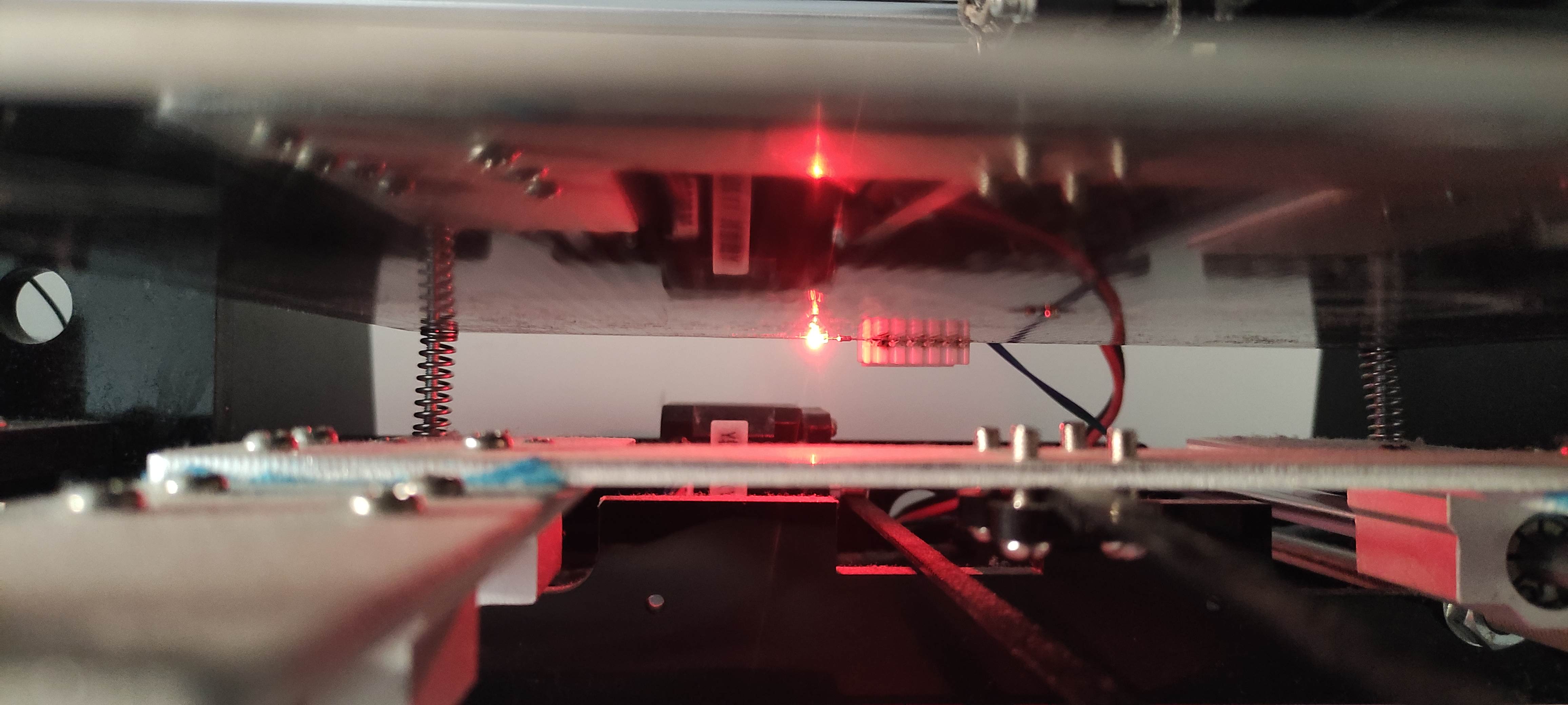

    Muchas gracias. He seguido tus consejos y he encendido la impresora.
Nombre: Foto 1.jpg
Visitas: 1065
Tamaño: 586.9 KB
    Nada más encenderla, el led de la cama caliente se ilumina
Nombre: Foto 2.jpg
Visitas: 1041
Tamaño: 602.7 KB

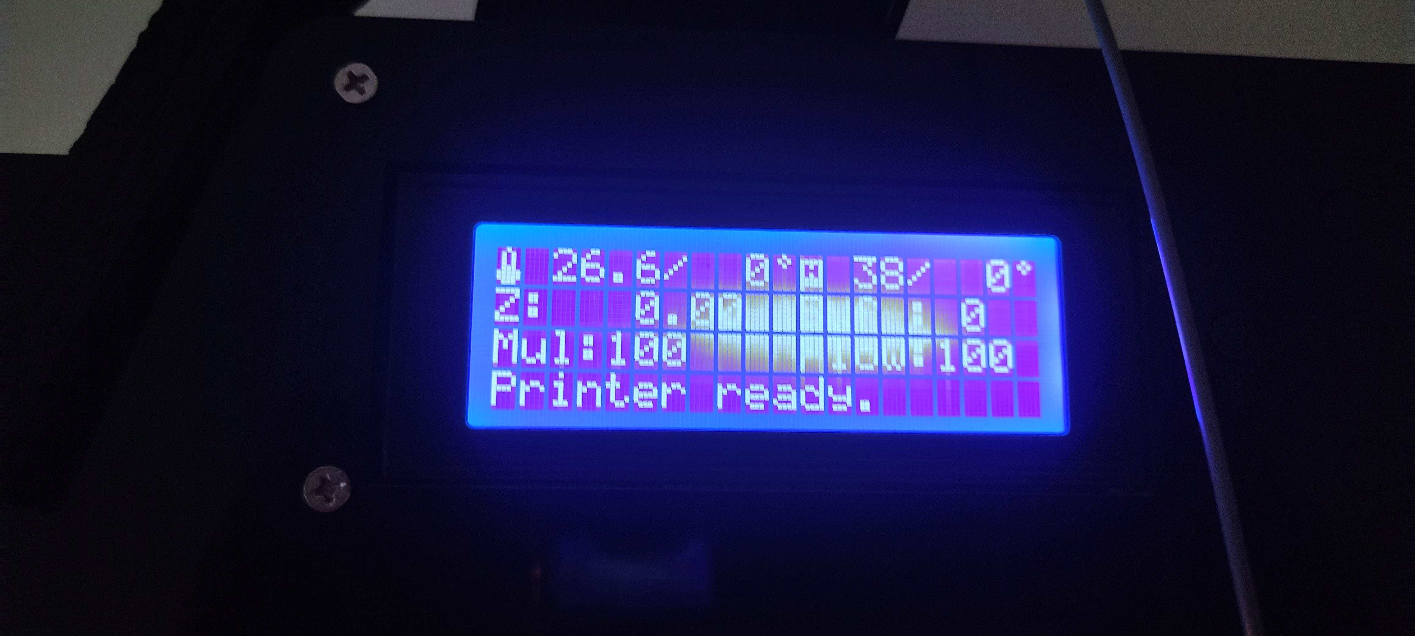

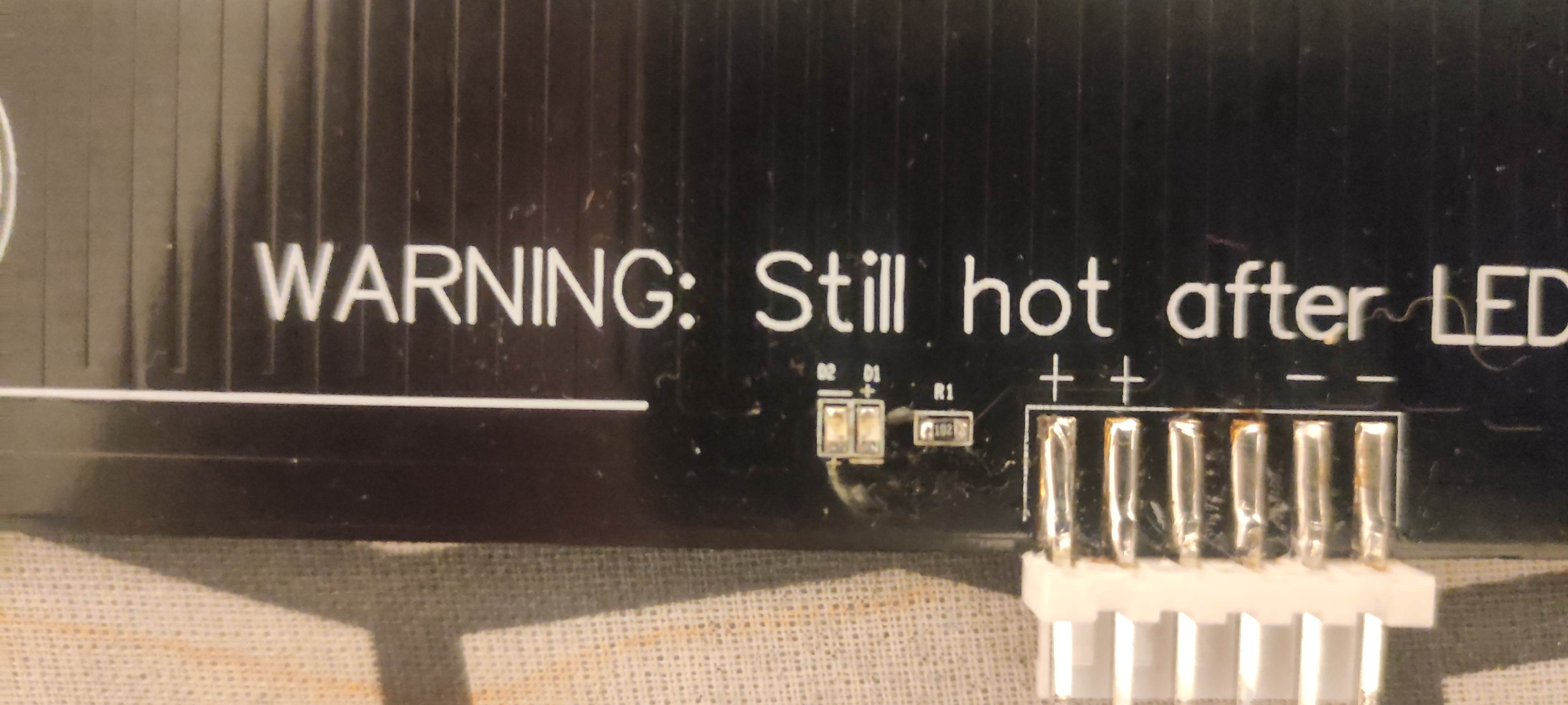

    Y esta empieza a calentarse, sin lanzarle ningún trabajo para imprimir. Eso antes no lo hacía, o sea que es un síntoma de que algo no funciona. En menos de cinco minutos, había alcanzado los 80 grados, así que la desconecté.
Nombre: Foto 4.jpg
Visitas: 1064
Tamaño: 603.0 KB

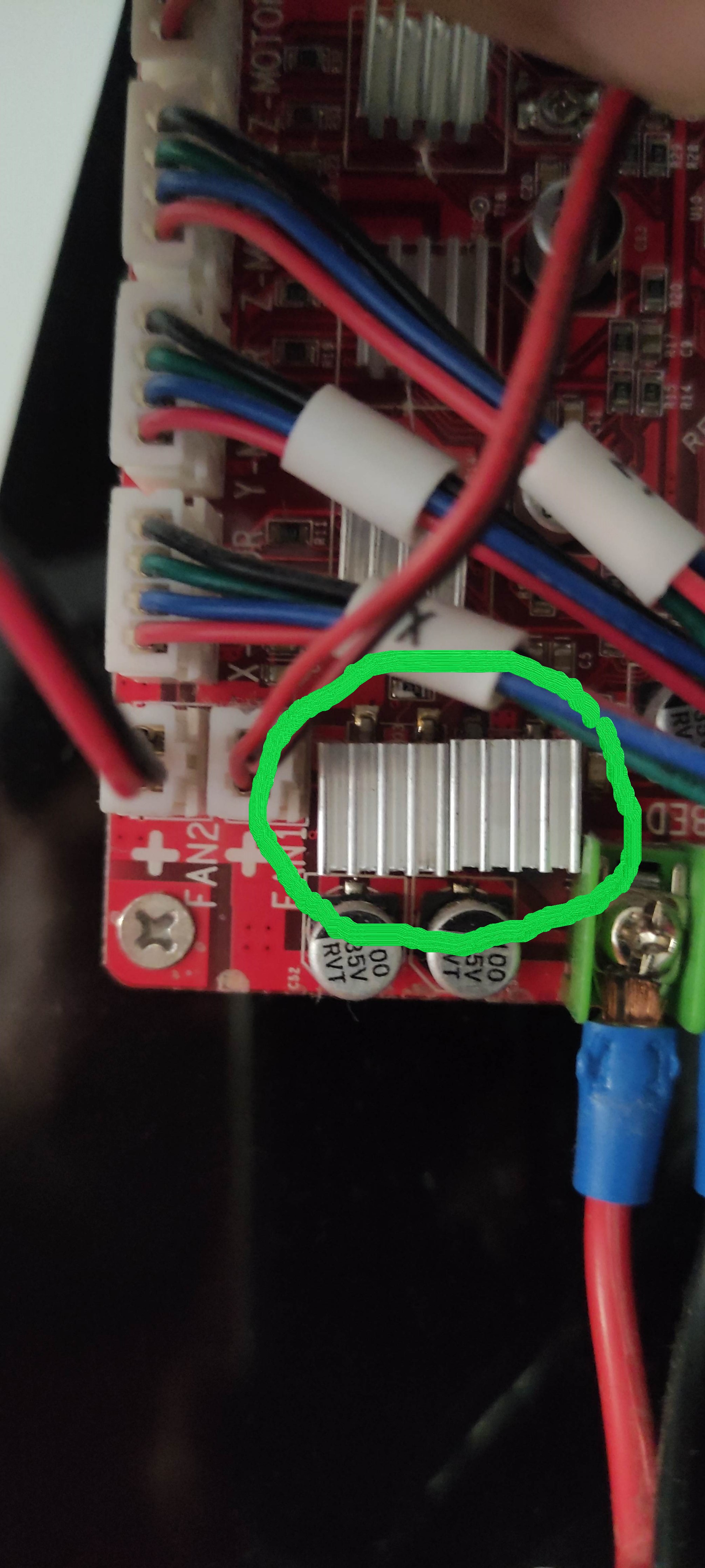

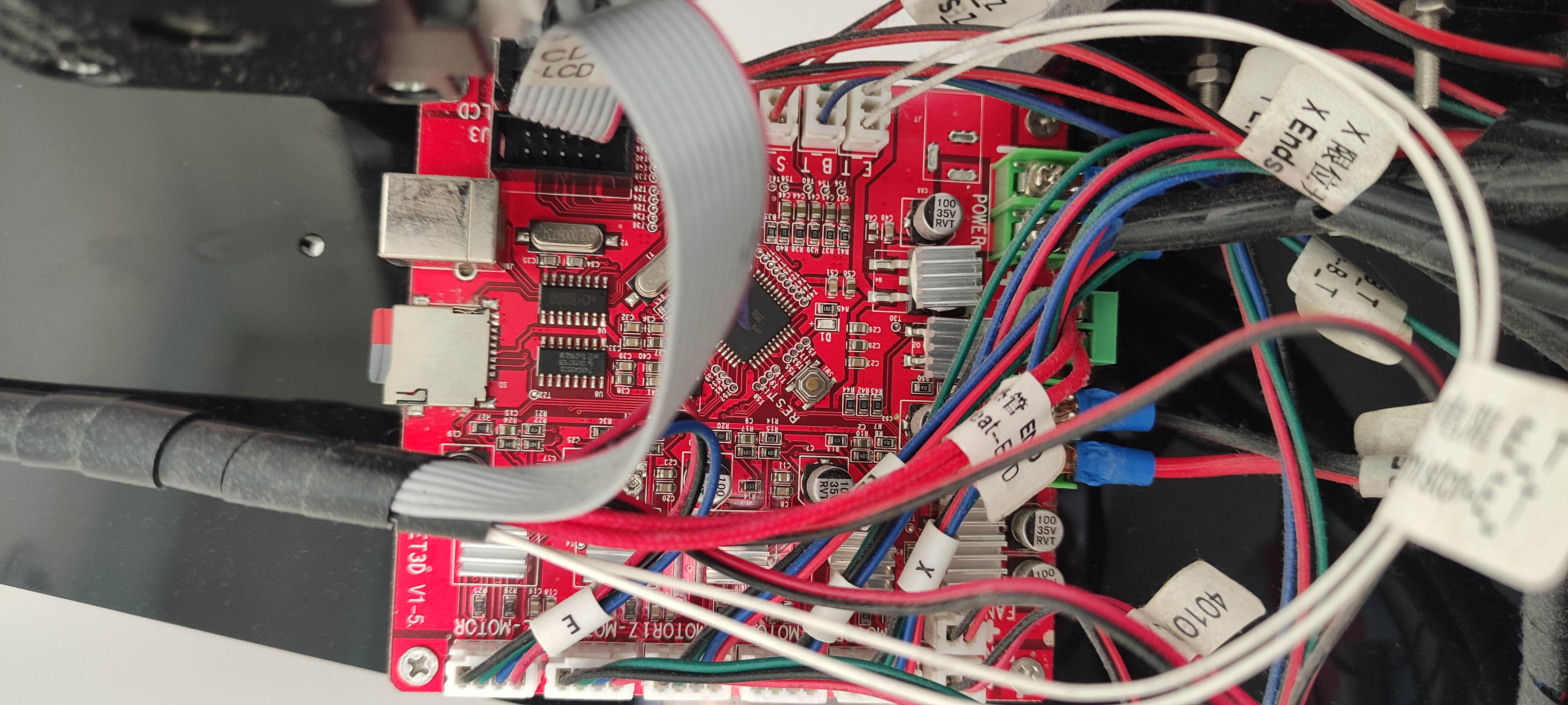

    He tocado el cable que va de la placa a la cama como me dijiste y estaba caliente, pero imagino que era porque estaba pasando corriente para calentar la cama.

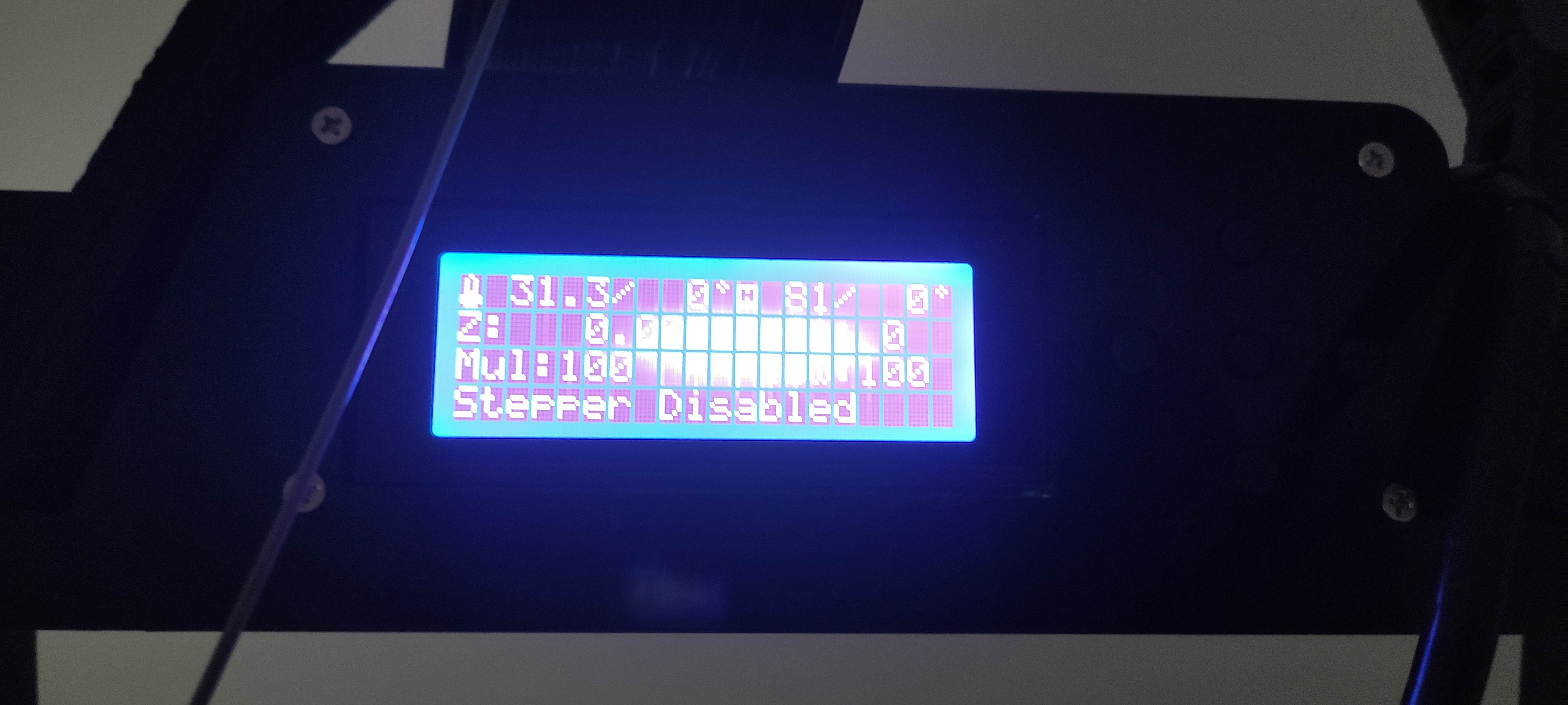

    Lo que se me ha ocurrido al desenchufarla es ir tocando los disipadores de la placa y cuando he tocado los dos últimos (abajo a la izquierda) me he quemado el dedo, vamos que me ha dejado marcadas las rayas del disipador en la yema de lo caliente que estaban... creo que eso es otro mal síntoma .
Nombre: Foto 5.jpg
Visitas: 1077
Tamaño: 952.2 KB
    Uso Cura 2.3.1 y nunca había tenido problemas en los dos años que hace que la tengo.
    Os pongo unas fotografías en las que se observa cómo ha subido la temperatura de la cama.
    Y de los dos disipadores que yo creo que se han fundido (no sé si alguien puede explicarme cómo comprobarlos).
    Muchas gracias por todo.
  14. #14
    22,330
    Perdona, pero si la imagen primera que tienes, pone que "Printer Ready", creo que no es lo correcto.
    Presiona sobre la rueda de la pantalla LCD y muévete para buscar otras opciones. A lo mejor tienes una impresión a medias y cuando arranca quiere intentar seguir con la impresión...
    Mira si sale alguna opción de "Stop" o algo parecido, o ve a las opciones de temperatura y calienta, por ejemplo, solo el NOZZLE y luego prueba a calentar el BED (cama).

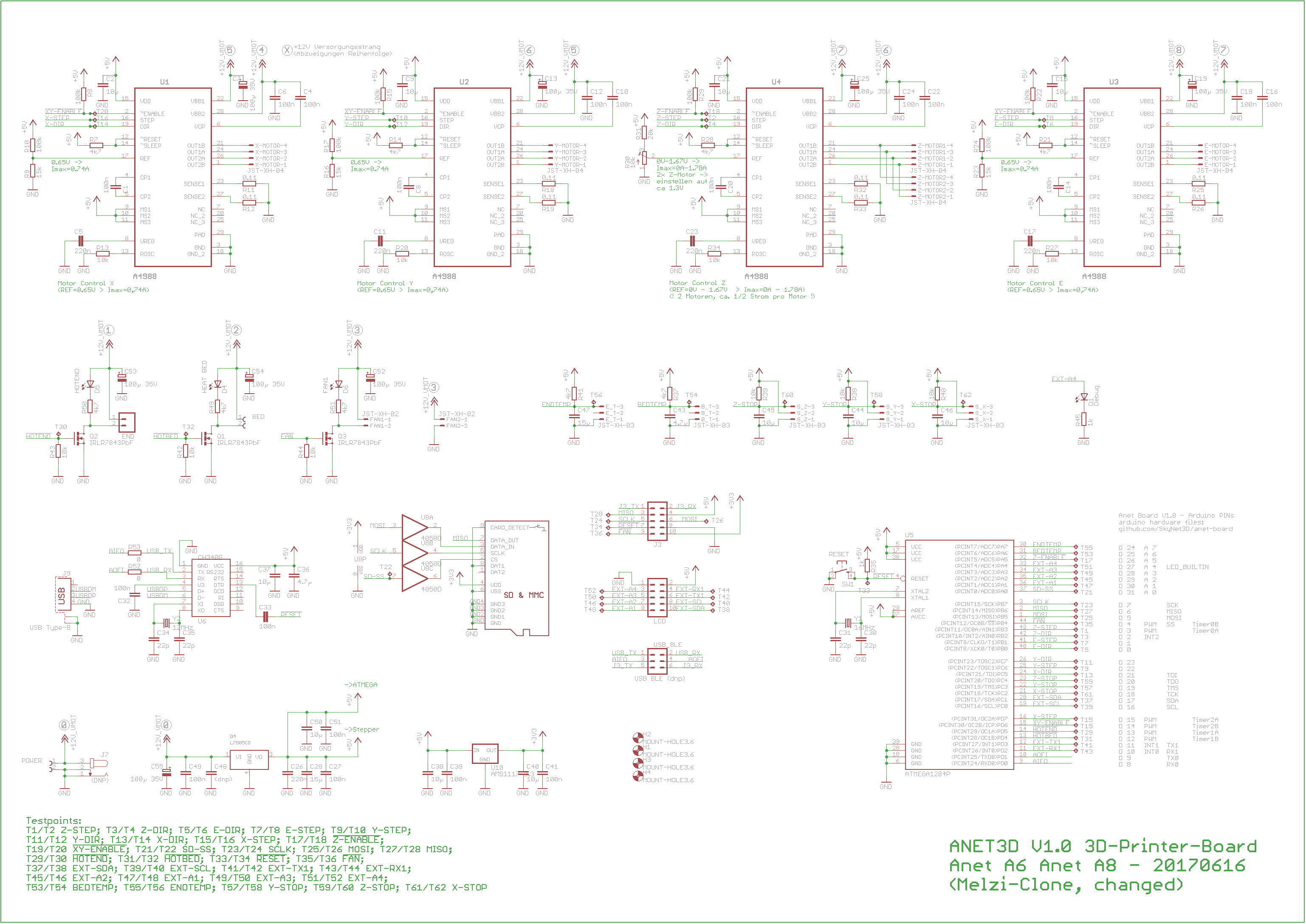

    Mis conocimientos de electrónica son limitados, pero me inclino a pensar que es el mosfet de la cama que se ha quemado. Una placa de la Anet entera ronda los 60€ y un mosfet menos de 1€. Yo buscaría un amigo que entienda de electrónica y que echara un vistazo.
    Este es el esquema de una placa Anet v1.0 (desconozco si es idéntica a la tuya, dado que hay muchas versiones). Según ese esquema es un mosfet IRLR7843PbF.
Nombre: 2ba1be0152eef2ca5999d80078d82be0.png
Visitas: 1081
Tamaño: 148.8 KB
    Puedes quitar el cable rojo o negro con el destornillador y probar que el mosfet no se caliente. Si es así, puedes imprimir PLA sin cama caliente haciendo las primeras capas más despacio y/o a una temperatura ligeramente más alta, o también mejorando la adherencia con sprays, etc.
    Si el mosfet de la cama se calienta, es mejor dejar la placa para que la revise un especialista.

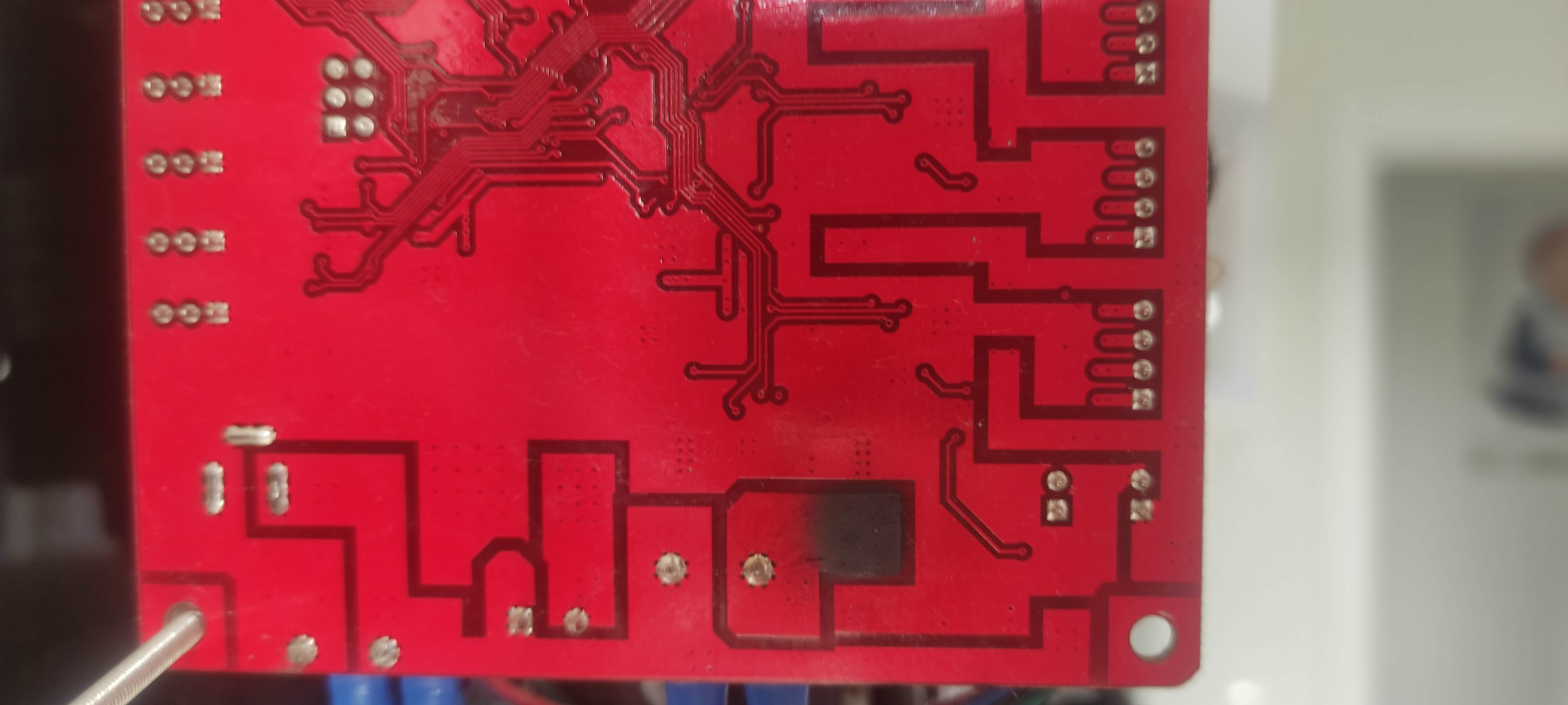

    Gracias danX3, creo que vas a tener razón y se ha quemado el mosfet de la placa.
    He soltado la placa y por la parte trasera estaba quemado.
Nombre: IMG_20231006_183449.jpg
Visitas: 1048
Tamaño: 379.4 KB
    Poniendo el nombre del mosfet en google (IRLR7843PbF) he dado con otro foro de de alguien que le había pasado algo parecido.
    Compraré el mosfet e intentaré cambiarlo.

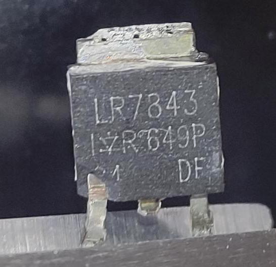

    Bueno, pues definitivamente era el mosfet de la placa. Estaba en corto y achicharrado. Lo he desmontado, y ahora voy a comprar uno. He preguntado en varias tiendas de componentes electrónicos en mi ciudad, pero ha sido imposible encontrarlo. Miré en AliExpress y veo varios, aunque tienen numeraciones distintas. Todos son LR7843, pero los números de abajo cambian y no sé qué significan.
    ¿Alguien podría echarme una mano? No quiero comprar uno y dañar la placa...
Nombre: mosfet LR7843.jpg
Visitas: 1015
Tamaño: 55.8 KB
  19. #19
    Oct 2023
    11
    Los números de abajo dan igual, son el "lote" y/o quién lo fabrica, fecha o lo que sea pero no es importante.
    Saludos.
