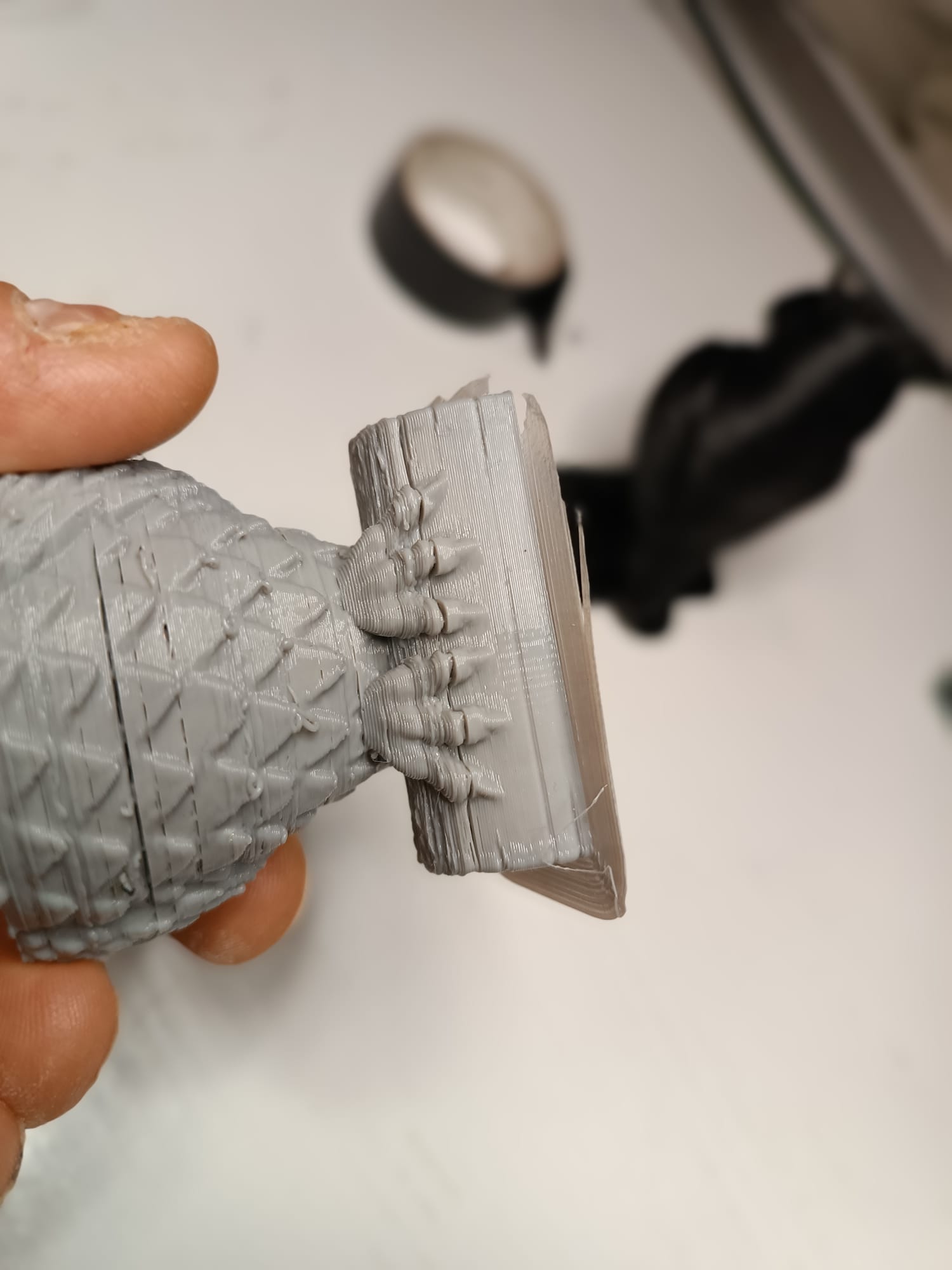

    Acabo de comprar una ANYCUBIC KOBRA PLUS. La he instalado según el manual sin ningún problema. Sin embargo, he hecho dos impresiones y el resultado ha sido desastroso. Aunque he leído en algún foro que otros usuarios no han tenido malos resultados en su primera impresión. Adjunto algunas fotos de lo que imprimí a ver si alguien me puede orientar sobre lo que tengo que hacer. Gracias de antemano.

    Tendrías que proporcionar los datos sobre el tipo de filamento y la temperatura a la que lo estás imprimiendo.
    Si es PLA, suele ser alrededor de 200 grados, y si es PETG, entre 225 o 235, dependiendo de la marca. Lo mejor es realizar una torre de temperatura para determinar exactamente cuál es la mejor opción...
    En cuanto al nivelado, al principio, es necesario realizar una prueba de nivel para verificar si la boquilla está a la distancia justa de la cama.
    Adjunto un archivo STL donde solo tienes que prepararlo en el laminador que utilices (supongo que será CURA). Hay que observar si el filamento se queda justo en la cama, queda aplastado o, al contrario. Ajusta el nivel con las ruedecillas de la cama hasta que quede perfecto.

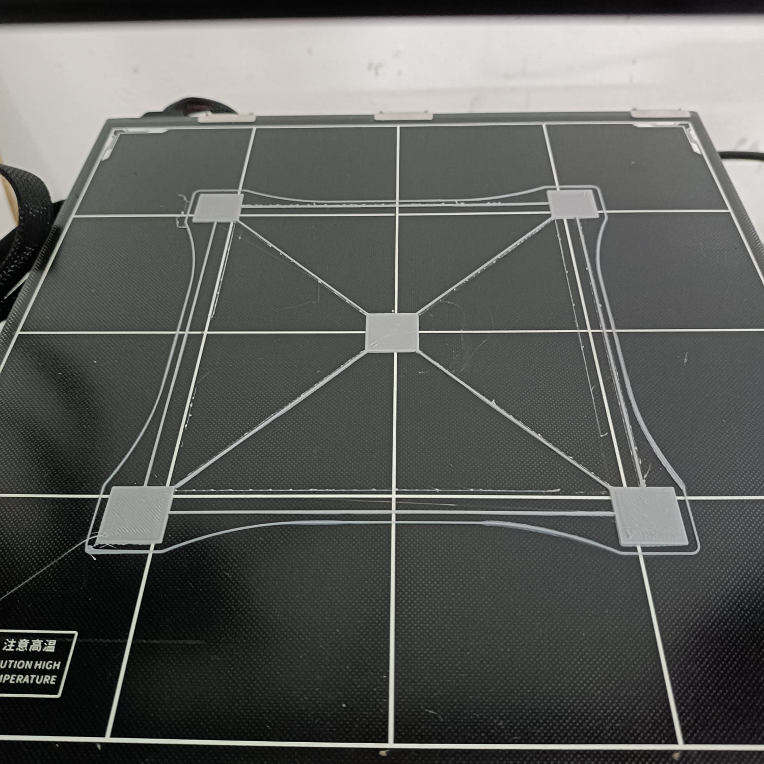

    En cuanto a la nivelación, pasé la automática que viene con la impresora. Es verdad que, como puede verse en la foto, no imprimió parte de las primeras capas, lo que no entiendo porque parece como si la nivelación automática no estuviera bien hecha.

    Hay que realizar primero la nivelación manual; la del sensor a veces genera más problemas que soluciones...
    230 grados para PLA es mucho. Mira en el rollo, donde lo más seguro es que indique de 200 a 215 o algo parecido.
    Si la impresión comienza mal, lo más probable es que termine peor.
    Por eso, es necesario realizar pruebas de nivelado, es decir, el "level test", al principio. Rectificar si es necesario y volver a hacer el test hasta que salga perfecto. Más vale perder una hora haciendo pruebas que perder luego las impresiones.

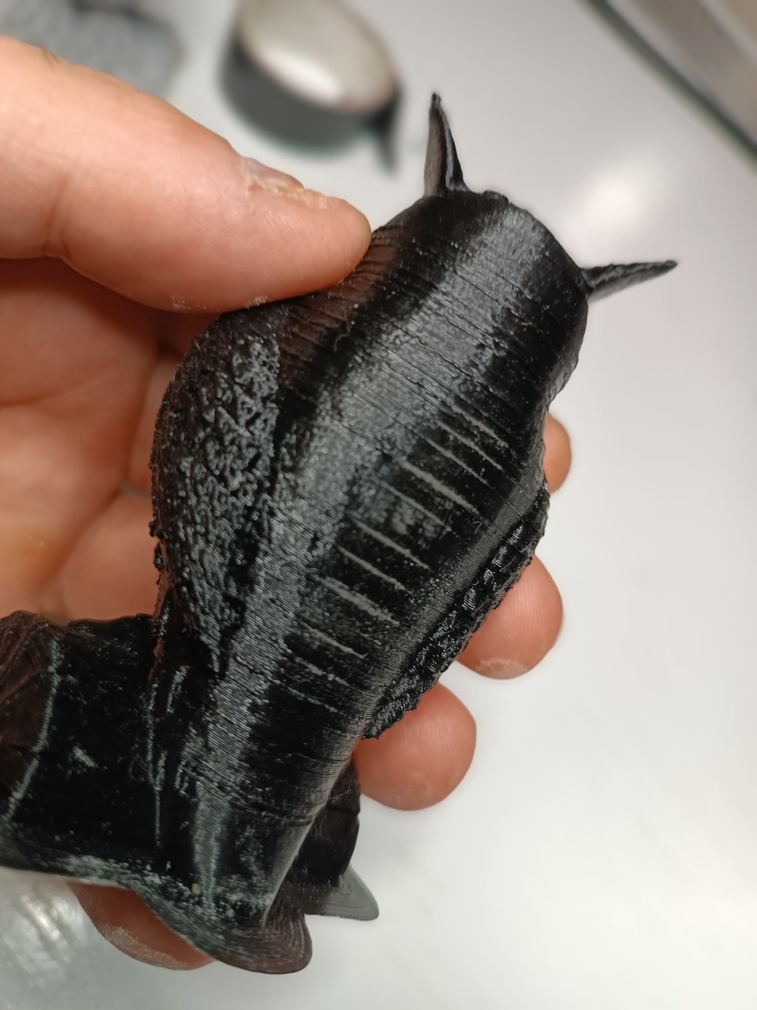

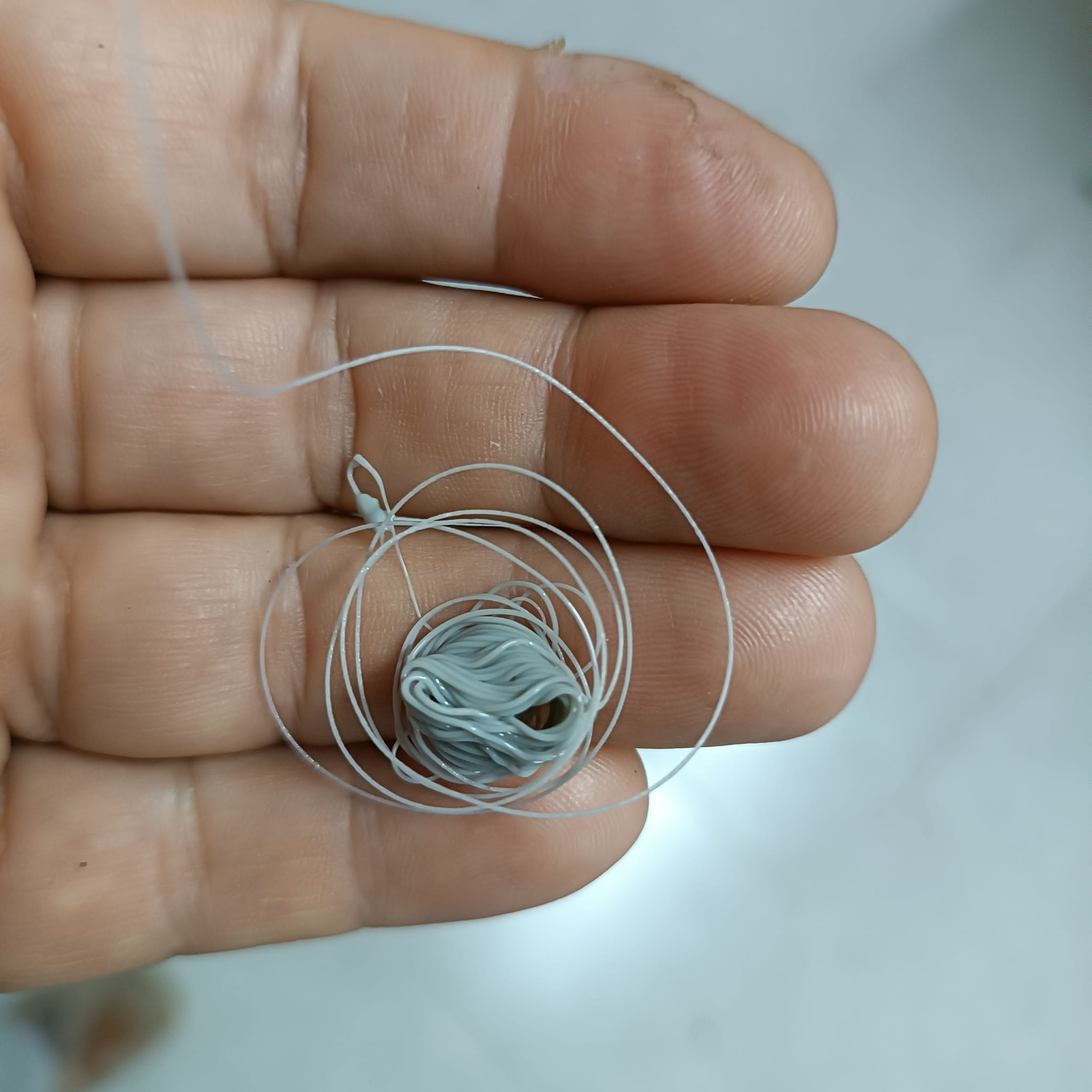

    Fíjate que al final se enmaraña un poco antes de salir de la boquilla. No sé si eso es normal...

    El filamento sale bien... y respecto a la cama, en este modelo he visto un vídeo por si está mal equilibrada. Pero lo normal es que vengan bien. Tal vez has hecho algo mal en el nivelado, si dices que algunas partes quedan como despegadas.
    Deberías tener instrucciones de montaje donde se detallan las opciones para modificar esas alturas.
    O tal vez el montaje no está bien.

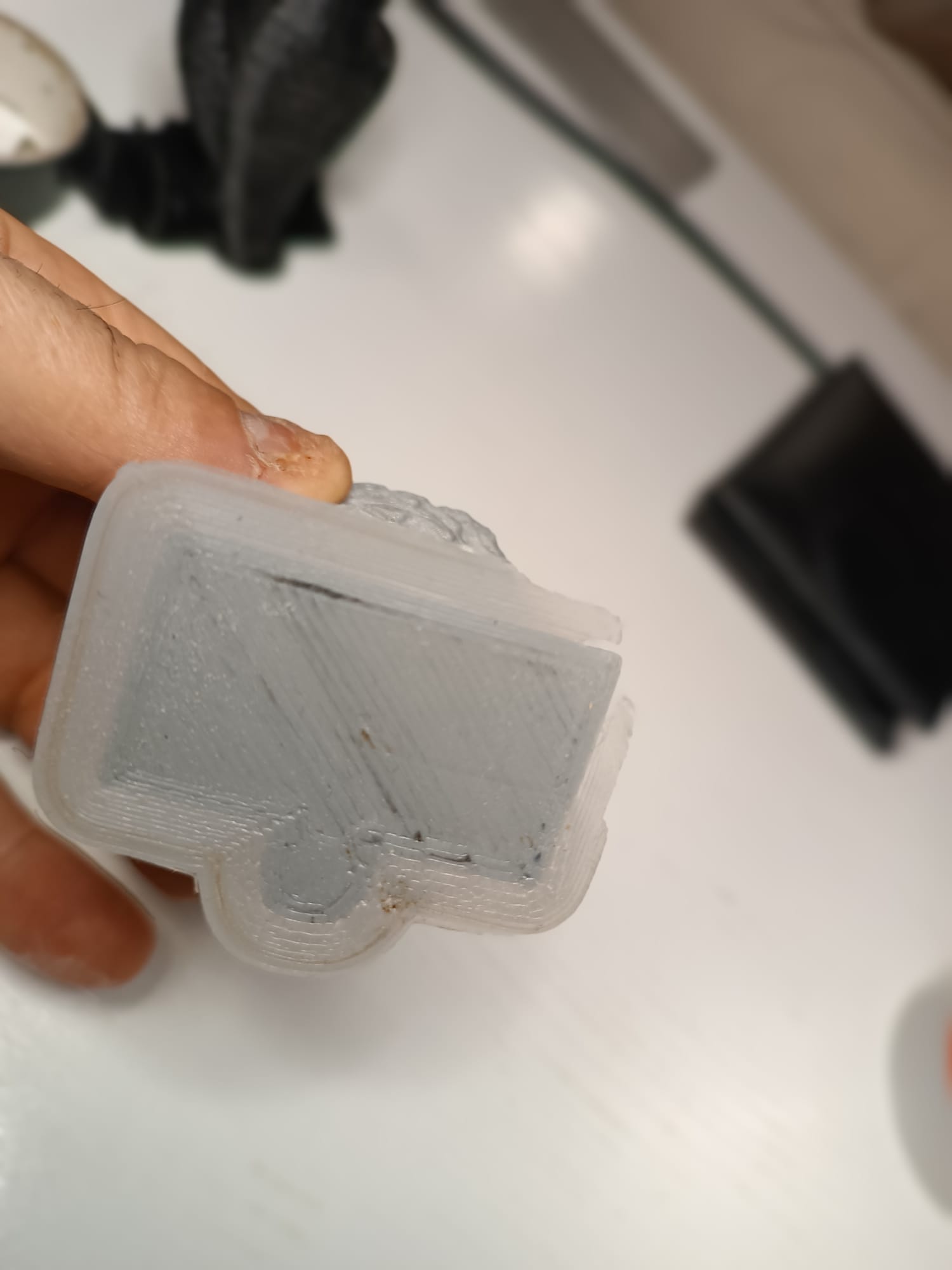

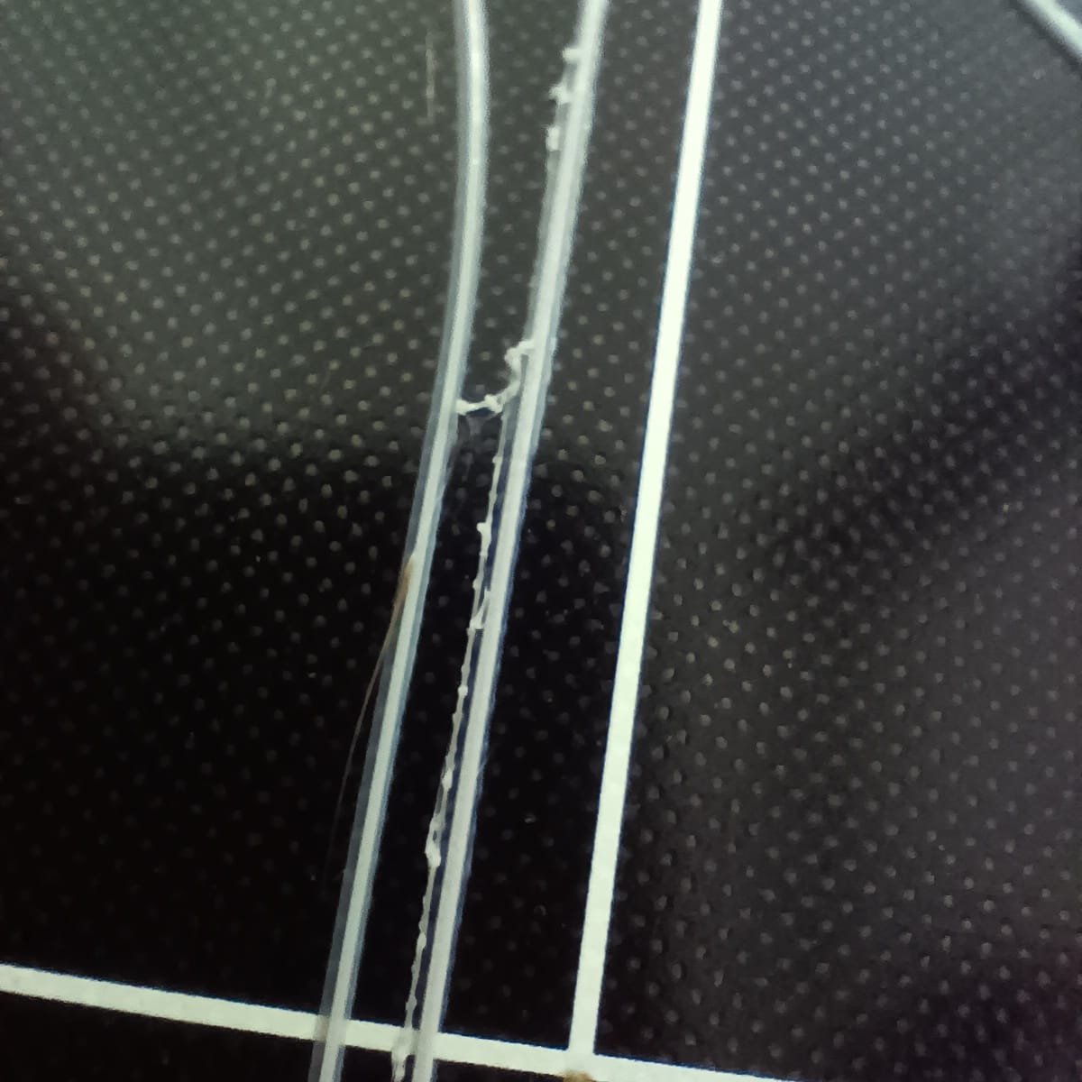

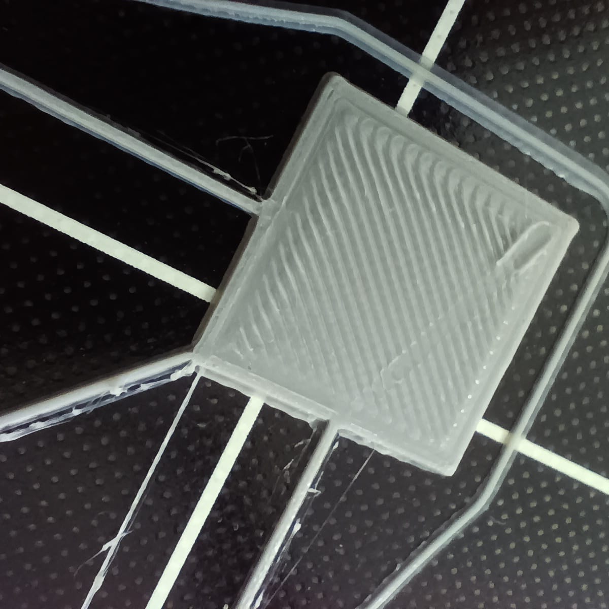

    Buenos días. He desmontado el arco de la impresora y lo he instalado de nuevo. También he tratado de nivelar la placa mediante las ruedas excéntricas (intuitivamente, porque no he encontrado ningún sitio donde explique cómo ajustar las 6 ruedas, 4 de ellas excéntricas, de la ANYCUBIC KOBRA PLUS) y, por último, he bajado la temperatura a 200, como me aconsejaste. Como puedes ver en la siguiente foto, creo que la impresión ha mejorado.
Nombre: Imagen de WhatsApp 2023-12-10 a las 10.24.14_a014bf04.jpg
Visitas: 143
Tamaño: 225.9 KB
    Sin embargo, no sé si puedo considerar que la nivelación es correcta.
    Lo que no sé, viendo las siguientes fotos, es si tengo que variar el Z-offset. ¿Debo aumentarlo?

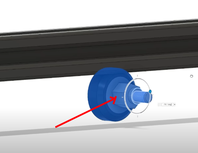

    Ten en cuenta que no es apretar el tornillo pequeño, sino mover con una llave (creo que del 10) el cuadrado que hay en una de las partes de la rueda. No suelen estar en todas; es decir, en un lado, lo más seguro es que sean fijas, y en el otro lado tienen la opción de mover la excéntrica de fuera a dentro.

    Yo no tocaría nada de eso. El filamento sale bien, por lo que si ves algún fallo, puede ser porque la cama se mueva, la correa esté floja o no funcione bien el extrusor... esos suelen ser los principales problemas.
    El cambiar, por ejemplo, la configuración de CURA es una opción de prueba/error. Primero, detectar el fallo y luego intentar ajustar, pero lo normal es que con los valores tanto de la máquina como los del laminador, la impresión te debería salir bien.
    Otra cosa es que si salen hilillos, por ejemplo, por el tipo de material o por la temperatura de ese filamento.

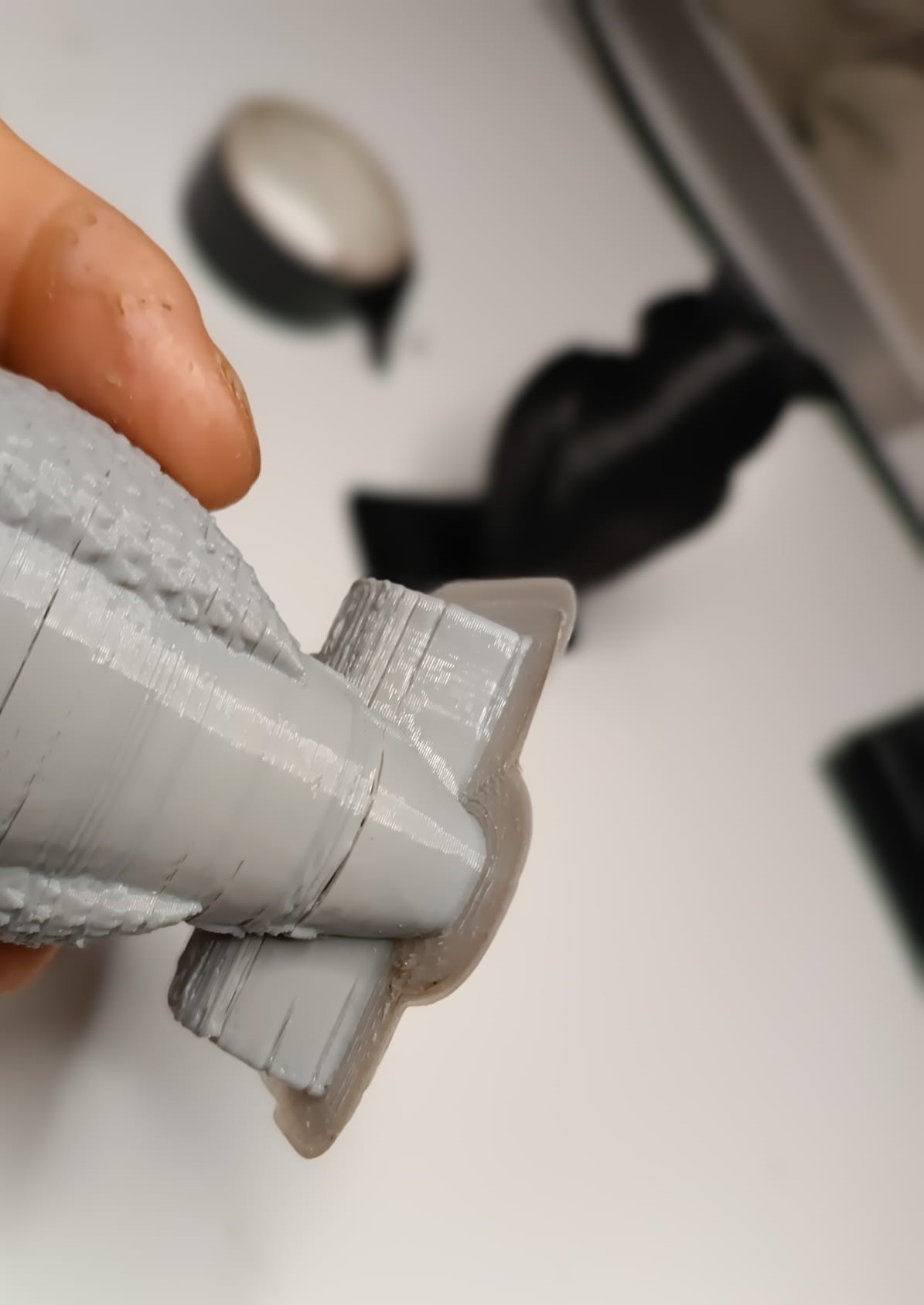

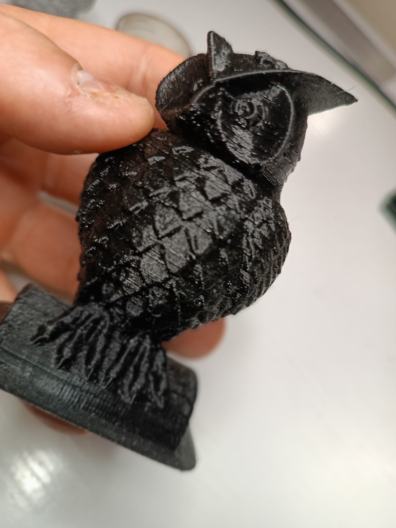

    Pues nada, después de hacer mil ajustes y tratar de mejorar la impresión, esto es lo mejor que he conseguido. El modelo es el que viene de prueba con la impresora. Me temo que la voy a devolver...

    Hola, si has hecho todo tipo de pruebas y seguido los consejos de los videos y comentarios, y sigue sin funcionar, es mejor que la devuelvas, teniendo en cuenta que se te agota el plazo de devolución.

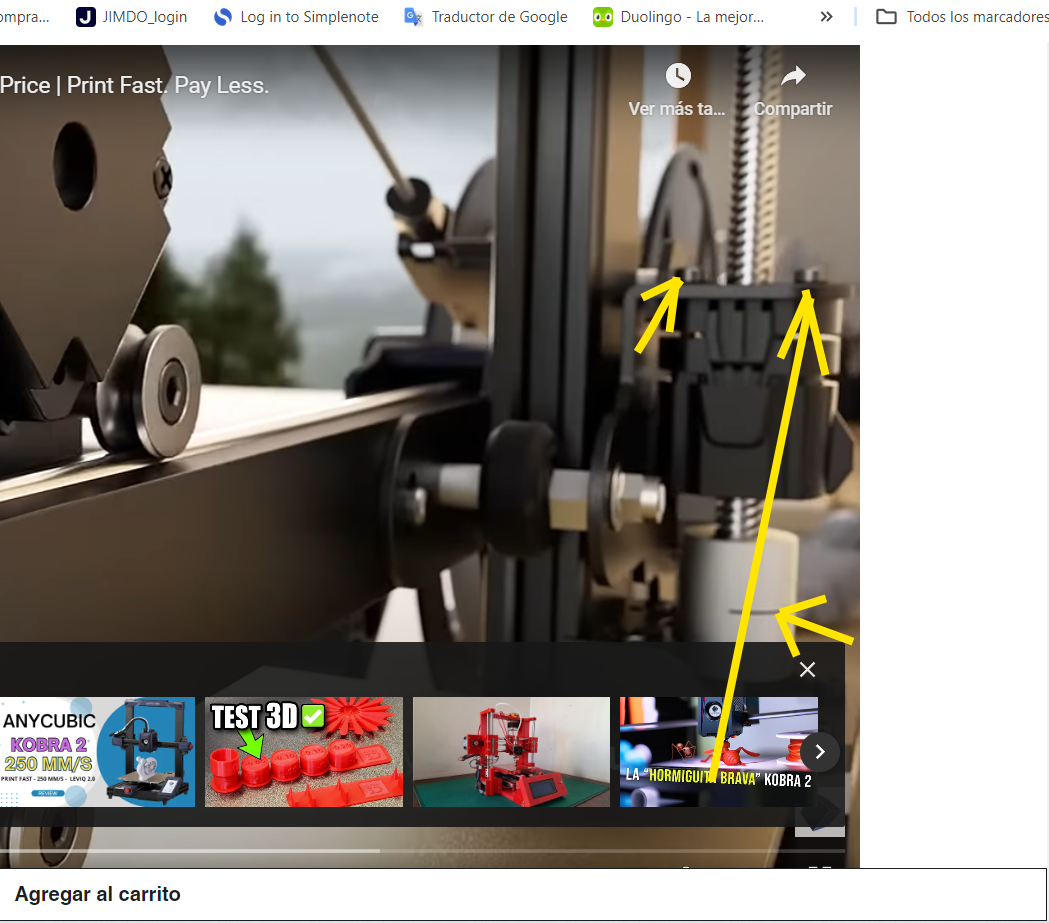

    A ver, por la imagen que has subido, el error puede ser de diferentes cosas, pero yo me decantaría por que la máquina ha recibido un golpe, o no estaban bien sujetos los componentes.
    Esa separación de capas puede ser porque la varilla de rosca no está lo suficientemente recta, o tiene algún tornillo flojo, o la pieza que sujeta a mitad de altura tiene algún tornillo flojo.
    Revisa todos los tornillos que tengan que ver con la estructura de esa parte a ver si notas alguno flojo.
    También la parte del motor y el cilindro que une el motor con la varilla que tiene dos tornillitos muy pequeños incrustados.
