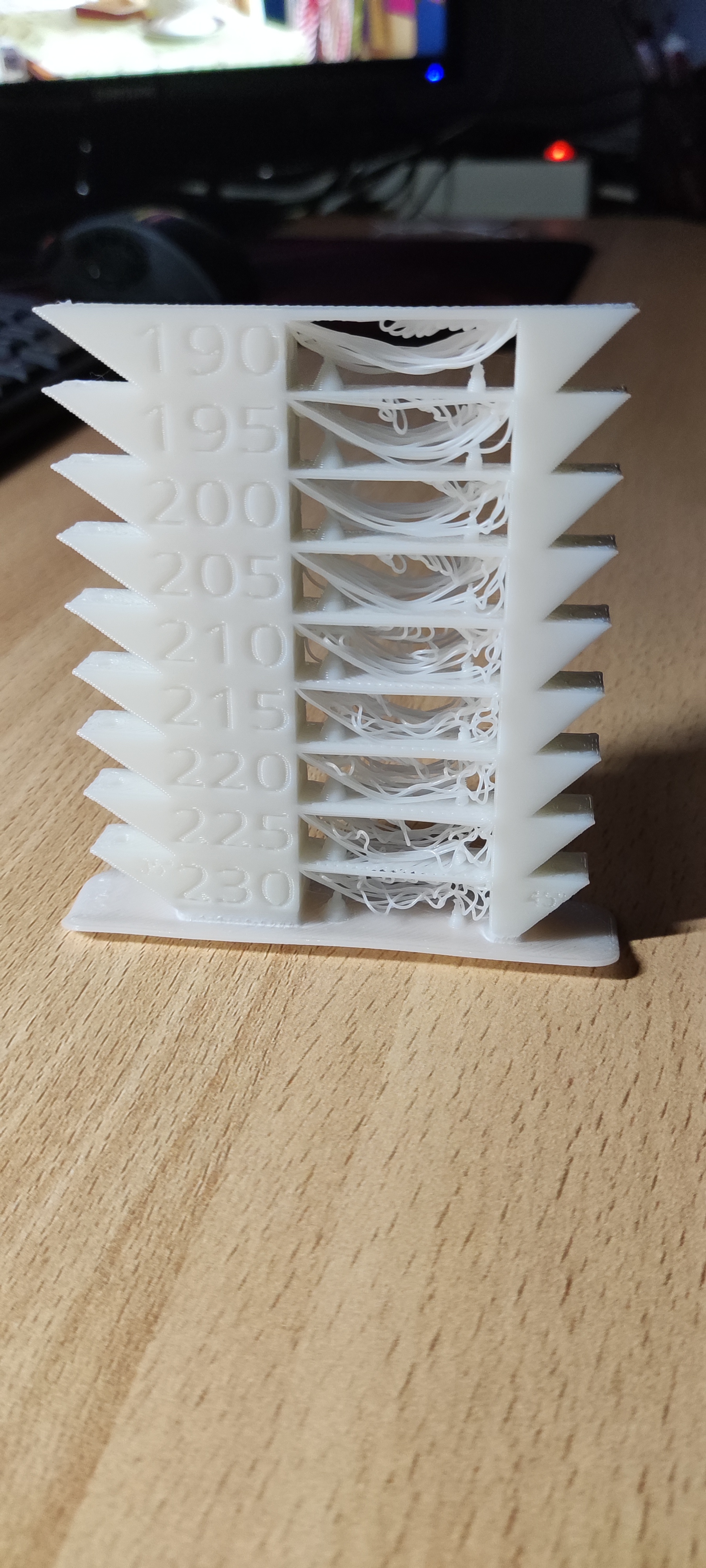

    ¡Hola! Soy nuevo por aquí.
    Hace poco me compré una Ender 3 V3 SE y mi primera prueba, después de haber calibrado la impresora, fue imprimir una de esas torres típicas de temperaturas. Adjunto una imagen para que veáis cómo quedó, con hilos derretidos de por medio y dejando caer material todo el rato en vez de pausar el trayecto por el que no tenía que imprimir.
    A ver si me ayudáis, porque ando muy perdido y no sé a qué puede deberse este problema. No sé si es calibración, ajustes propios de la impresora, ajustes de otro software...
    ¡Gracias por adelantado!

    ¿Seguro que has hecho la torre de temperatura bien...? Yo veo lo mismo en todas las alturas. Ten en cuenta que en cada altura debes cambiar la temperatura.
    De todas formas, deberías dar más datos, como el tipo de filamento (ABS, PLA, PETG, etc.). También, si utilizas ventilador, a qué velocidad. Supongo que si proporcionas información sobre las velocidades de impresión, podrán ayudarte mejor.
    22,343
    De todas formas, la impresión la veo estupenda, quitando que los puentes se caen. Supongo que será porque tienes la temperatura muy alta o el ventilador de capa apagado, si es PLA. El PLA puede imprimirse a 190 bastante bien, y 200 grados es lo más habitual. Pero, si ves que sigue "colgando", mira el ventilador a ver si está encendido.

    ¿Seguro que has hecho la torre de temperatura bien...? Yo veo lo mismo en todas las alturas. Ten en cuenta que en cada altura debes cambiar la temperatura. De todas formas, deberías dar más datos, como el tipo de filamento (ABS, PLA, PETG, etc.). También, si utilizas ventilador, a qué velocidad. Supongo que si proporcionas información sobre las velocidades de impresión, podrán ayudarte mejor.
    Gracias por responder. El filamento es PLA. Lo del ventilador no sé, yo dejé todo como estaba, al igual que la velocidad; no toqué nada. Lo siento, pero no puedo darte más datos porque no sé mucho más como principiante. 😔
    ¿A qué ventilador de capa te refieres? Cuál tengo que mirar para ver si está encendido?

    Hola, ¡buenas! Perdona la tardanza en contestar. Y gracias por la molestia del video; algo fui entendiendo mejor...
    Pero realmente lo de las torres no supe muy bien para qué sirve ni cómo tenía que salir, jaja. A puro de probar con otras piezas, con la del gato chino, y con una rosa con su tallo que fue la última impresión que hice, está imprimiendo muy bien y con buena calidad. Realmente no he tenido que trastear con ventiladores (el que me comentaste sí que estaba conectado; el del eje), ni con ajustes, ni temperaturas. Pues ya me está dejando los resultados muy buenos.
