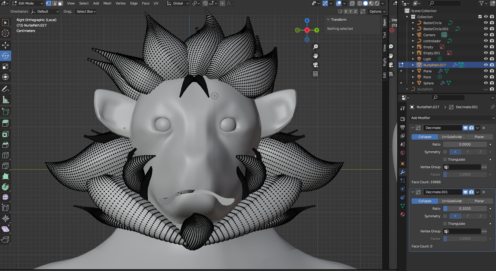

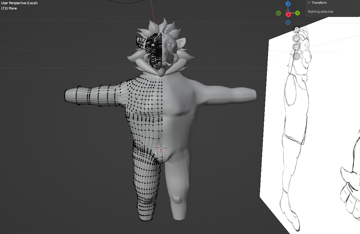

    Hola, buenas.
    Estas últimas semanas he estado trabajando en el modelado de un pequeño personaje para un cómic. El modelado es solo para usarlo en escenas con posiciones extrañas y que este 3D me ayude a resolver.
    Lo he estado haciendo a partir de un plano con mirror sin usar la escultura. El problema surge cuando intento crear el pelo y me encuentro con que tiene muchísimos vértices (abajo dejo una foto). Cuando lo junto con el cuerpo usando la booleana, Blender comienza a tener problemas. Todo lo demás sigue funcionando.
    Quiero reducir esos vértices sin perder calidad de alguna manera. Usé curvas de trayectoria y círculos para el pelo. Luego convertí el pelo en malla. Intenté usar "decimate" para reducir el pelo, pero no funcionó. Sigue siendo muy pesado cuando lo junto al cuerpo, y Blender empieza a tener problemas e incluso tarda varios segundos en mover el objeto.
    En las fotos adjuntas se muestra la malla de mi personaje con la malla del pelo. Me gustaría reducirlo para que sea similar al cuerpo sin perder calidad.
Nombre: modelo pelo.PNG
Visitas: 92
Tamaño: 925.5 KB
ID: 246211   Clic en la imagen para ver su versión completa.
Nombre: captura modelo cuerpo.PNG
Visitas: 107
Tamaño: 335.4 KB

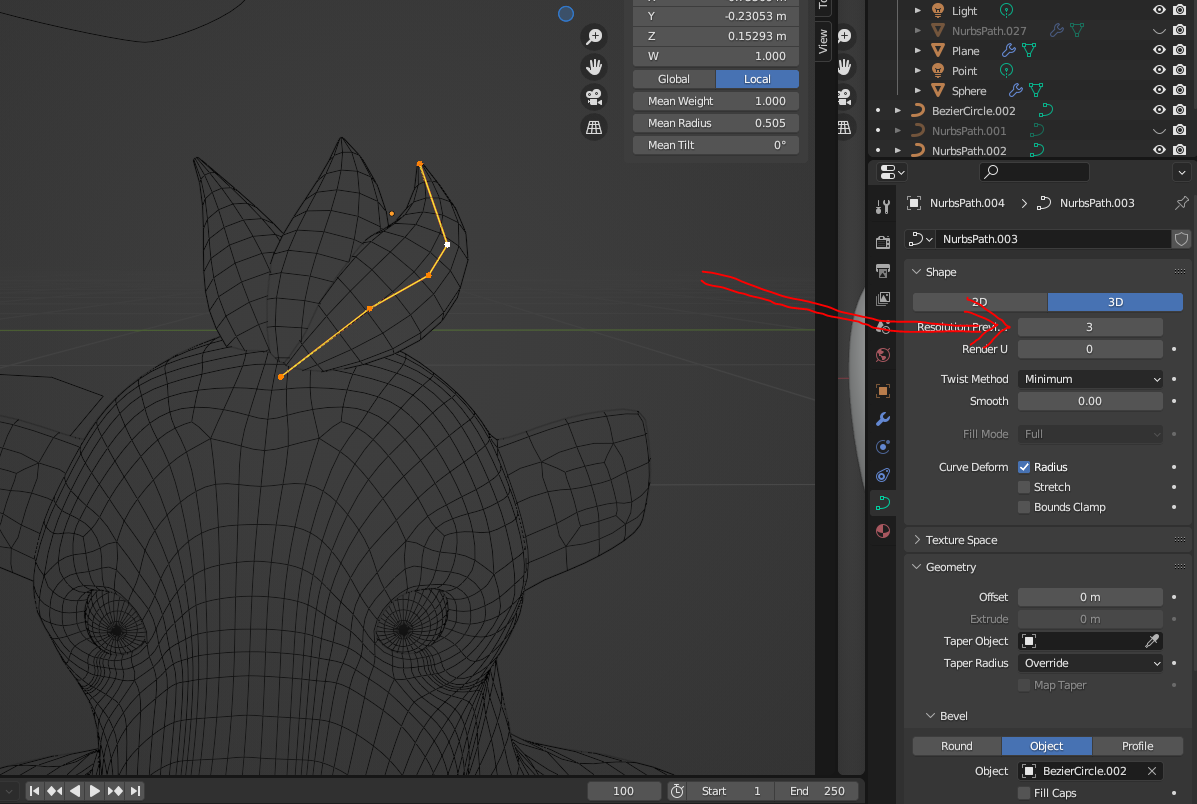

    Creo que encontré la solución. Al final tengo que volver a realizar el pelo pero no importa. Cuando creas el circle y el path para realizar el pelo y los emparentas, en el circle debes darle a Object data properties (el lazo verde) y en la opción de resolution previsualization sale a 12 o 13 no me acuerdo, lo reduzco a 3 y después con Path más de lo mismo y creo que sería así. Después lo he convertido a Mesh y los vértices de la malla son pocos. Dejo una captura de la posible solución a mi problema.
    Muchas gracias 3Dpoder por tus posibles soluciones, lo intente con las tres y no acabó gustándome. Pero he encontrado esta solución que podría ayudar a más gente. Un saludo.
Nombre: captura solucion.PNG
Visitas: 83
Tamaño: 345.5 KB
