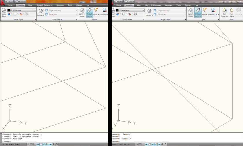

    Hola a la gente del foro. Ya llevo un tiempo trabajando en un equipo nuevo y me ha estado molestando hace rato, trabajar tanto en modo 2d como 3d en AutoCAD, al hacer un zoom la representación gráfica se va deformando, las líneas cambian de ángulo, se corren, desaparecen o al seleccionar la misma figura en otra área distinta.
    En versiones 2006/2009/2010 tanto en Windows XP y Windows 7 pasa lo mismo.
    A que se debe esta falla, y hay alguna solución?
    La única sospecha que podría ser son los controladores de las Ati (HD2600XT)? Por otro lado, monte en la misma máquina un AutoCAD en una máquina virtual y no presento errores gráfico, y por el otro nunca eh tenido este problema en un Pentium 4 con una GeForce 100/200.
    Que me pueden decir? Adjunto imagen que se pueden apreciar uno de los casos de esta falla.

    Este problema podría deberse a varias causas. Aquí hay algunas posibles soluciones que podrían ayudar:
    Actualiza los controladores de tu tarjeta gráfica. A veces, los controladores desactualizados pueden causar problemas de visualización en AutoCAD. Asegúrate de tener la última versión de los controladores para tu tarjeta gráfica y prueba nuevamente.
    Verifica la configuración de hardware acelerado en AutoCAD. Si el hardware acelerado no está configurado correctamente, podría causar problemas de visualización. Ve a la configuración de AutoCAD y verifica que el hardware acelerado esté habilitado y configurado correctamente.
    Verifica la calidad de los archivos DWG. Si los archivos DWG tienen problemas, como líneas superpuestas o duplicadas, podría causar problemas de visualización. Prueba abrir los archivos en otra versión de AutoCAD o en un software similar para ver si los problemas persisten.
    Cambia la configuración de visualización en AutoCAD. Es posible que la configuración de visualización en AutoCAD esté configurada de manera incorrecta, lo que podría causar problemas de visualización. Prueba cambiar la configuración de visualización a través del menú de opciones de AutoCAD y ajustar la configuración a tus necesidades.
    Espero que estas soluciones te ayuden a resolver el problema de visualización en AutoCAD. Si el problema persiste, puedes intentar buscar más ayuda en la comunidad en línea de AutoCAD o en los foros de soporte técnico de Autodesk.
