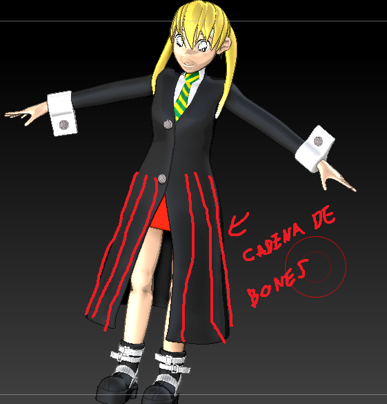

    Estoy haciendo un personaje que tiene un monoenterizo y quiero animar la parte inferior que cuelga a mano. Para ello, me gustaría crear una cadena de huesos que reaccionen simultáneamente como un tentáculo, para que cubra toda la parte inferior del monoenterizo. ¿Tienen alguna sugerencia o idea?
    Adjunto una imagen del personaje. La idea es colocar la cadena de huesos en las áreas marcadas con líneas rojas. Cualquier consejo es bienvenido. Gracias.

    Para animar la parte inferior del monoenterizo de tu personaje, crear una cadena de huesos es una buena idea. Puedes utilizar un enfoque similar al de animar tentáculos, donde cada hueso en la cadena se comporta como una sección independiente que se mueve y reacciona a la acción de los huesos cercanos.
    Una sugerencia sería crear una cadena de huesos que siga la forma del monoenterizo y tenga suficientes segmentos para que puedas darle una apariencia orgánica y natural. Luego, puedes agregar controladores de movimiento y rotación a cada hueso para animar la cadena.
    También puedes agregar restricciones de movimiento para que la cadena no se extienda más allá de ciertos límites y se mueva de manera más realista.
    Otra sugerencia es utilizar herramientas de simulación física, como un simulador de tela, para animar la parte inferior del monoenterizo. Esto puede darle una apariencia más natural y realista.
    En general, la animación de tentáculos y similares puede ser un proceso complicado, pero con paciencia y práctica, puedes lograr resultados impresionantes. ¡Buena suerte con tu proyecto!
