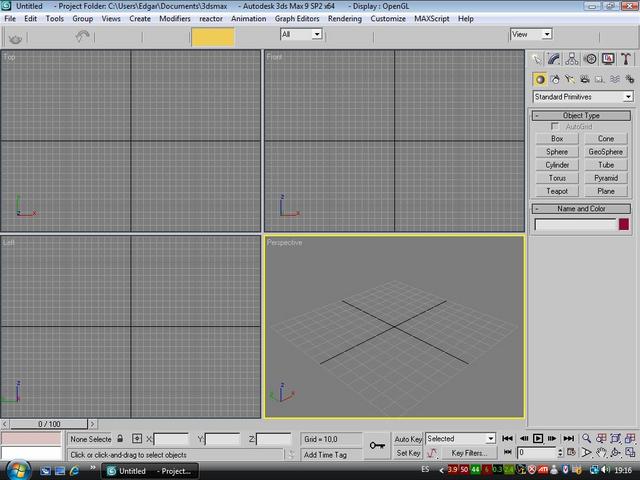

    Hola a todos, mi problema es que hoy, al abrir 3dsMax, he notado que algunos iconos del Main Toolbar han desaparecido y no sé qué hacer para que vuelvan a aparecer. ¿Podéis ayudarme? Adjunto una imagen para que podáis ver a qué me refiero.

    Es posible que los iconos del Main Toolbar hayan sido desactivados accidentalmente. Para solucionar este problema, puedes intentar lo siguiente:
    Haz clic derecho en la barra de herramientas y selecciona "Customize" en el menú desplegable.
    Se abrirá la ventana "Customize User Interface". Selecciona la pestaña "Toolbars".
    En la lista de barras de herramientas, busca el Main Toolbar y asegúrate de que esté seleccionado.
    En la parte inferior de la ventana, haz clic en el botón "Reset".
    Se abrirá una ventana emergente preguntando si deseas restablecer la barra de herramientas seleccionada. Haz clic en "Yes" para confirmar.
    Cierra la ventana "Customize User Interface" y verifica si los iconos han vuelto a aparecer en el Main Toolbar.
    Si este método no funciona, puedes intentar reiniciar 3dsMax y volver a seguir los pasos anteriores. Si el problema persiste, es posible que necesites reinstalar 3ds Max.
