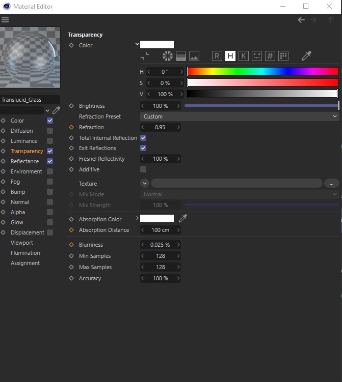

    El material con transparencia está alrededor de la escena, y la figura celeste clara de fondo es donde se está viendo el problema. Ubicada detrás del material translúcido.
    dejo por las dudas captura del material que creo que está generando esto:
Nombre: Material.jpg
Visitas: 199
Tamaño: 64.5 KB
    Estoy usando la versión Lite, por lo tanto tengo que si o si renderizar a través de After. ¿Alguna idea de que puede estar causando este problema?
    Muchas gracias!
    33,986
    Es posible que el problema se deba a la configuración de antialiasing en el renderizador de Cineware. Para solucionarlo, sigue estos pasos:
    En After Effects, selecciona la capa que contiene la composición de Cineware y haz clic derecho.
    Selecciona "Opciones de calidad de renderizado" y asegúrate de que la opción "Antialiasing" esté activada.
    En las opciones de antialiasing, selecciona "Mejor" o "Supersampling" para obtener una mayor calidad de renderizado.
    Renderiza de nuevo la composición de Cineware y comprueba si el problema se ha solucionado.
    Si el problema persiste, también puedes probar a ajustar la configuración de antialiasing en el proyecto de Cinema 4D y volver a exportar la composición a After Effects para renderizarla de nuevo en Cineware.
