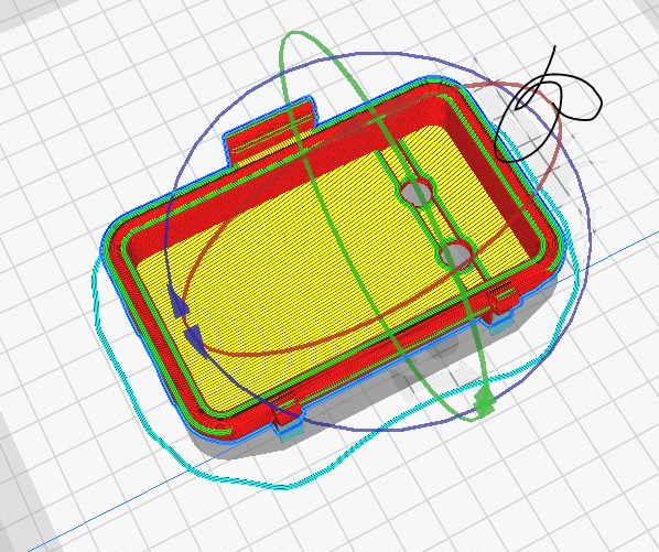

    Hola a todos. Tengo un problema al cerrar los agujeros de esta pieza. Consigo taparlo todo y que al poner orientación de caras aparezca todo en azul. Pero a la hora de importar y laminar en Cura, algunas de la partes que tapo no aparecen.
    Gracias de antemano por la ayuda.

    Tiene "Caras Internas"
    Subo el modelo limpio.
    Te iba a hacer un vídeo pero se puede hacer demasiado largo...

    Depende si es para render o para impresión 3D.
    La booleana deja bien el modelo para impresión (normalmente).
    Aunque hay modelos que parece ser que con una solo unión pueden funcionar para impresión...
