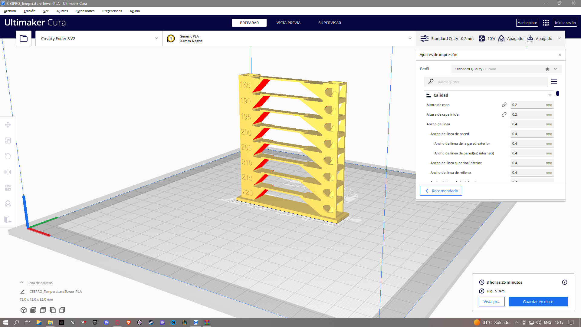

    Buenas, he conseguido hace poco una Ender 3v2, he realizado varias impresiones, como cubos o algunas figuras, pero cuando quise hacer un test de retracciones y uno de temperatura la impresora empezó a irse demasiado arriba, casi al tope, y empezó a soltar filamento desde esa posición, solo pasa con algunos archivos, por ejemplo en el test de temperatura me funciono con uno pero no con otro, dejo los links de los test.
    En cuanto a la impresora, está bastante bien, es nueva, las correas están suficientemente tensas, la cama bien nivelada, por favor alguien tiene una solución, esto es muy raro ya que como dije solo pasa con algunos archivos
    https://www.thingiverse.com/thing:2729076 test de temperatura, este lo vi bastante en varios videos y pasa lo del video adjunto del problema
    https://www.printables.com/es/model/...ones_control3d test de retracciones también pasa lo mismo
    Utilizo Cura, he intentado con un perfil de ender 3 pro estándar y otro personalizado, filamento Creality PLA a 205 y cama a 60 grados.

    las conexiones estan bien, como dije el perfil de cura es el mismo con otras impresiones que he hecho y funcionan, pero con algunas pasa eso. empieza desde arriba, ya he impreso cubos de calibracon y han salido bien pero cuando intento con esos archivos no resulta.

    Pues si dices que todo está bien, debe ser un error de los finales de carrera, pero como te he dicho antes, deberías crear esa impresión de temperatura en CURA pero con tu modelo de impresora, por que si empieza de arriba/abajo, es que tiene un perfil de otra máquina o lo tiene mal puesto.
    En todo caso, lo que puedes hacer es una impresión en la temperatura que creas que es la correcta toda la pieza sin hacer los cambios de temperatura a diferentes alturas, o hacerla con una pieza pequeña como un cubo abierto por los lados.
