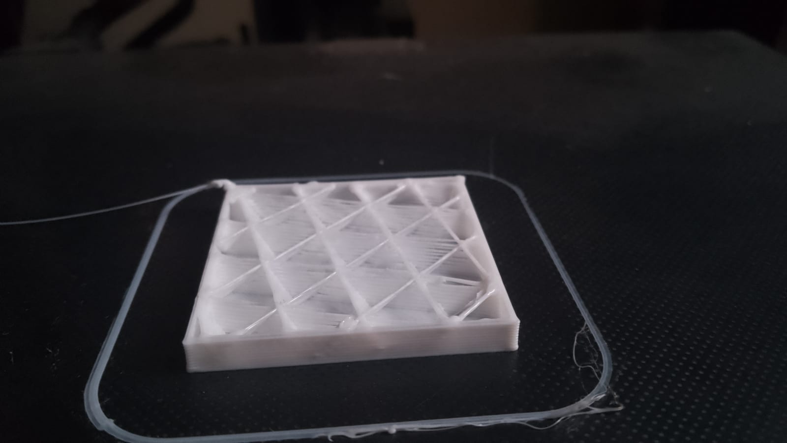

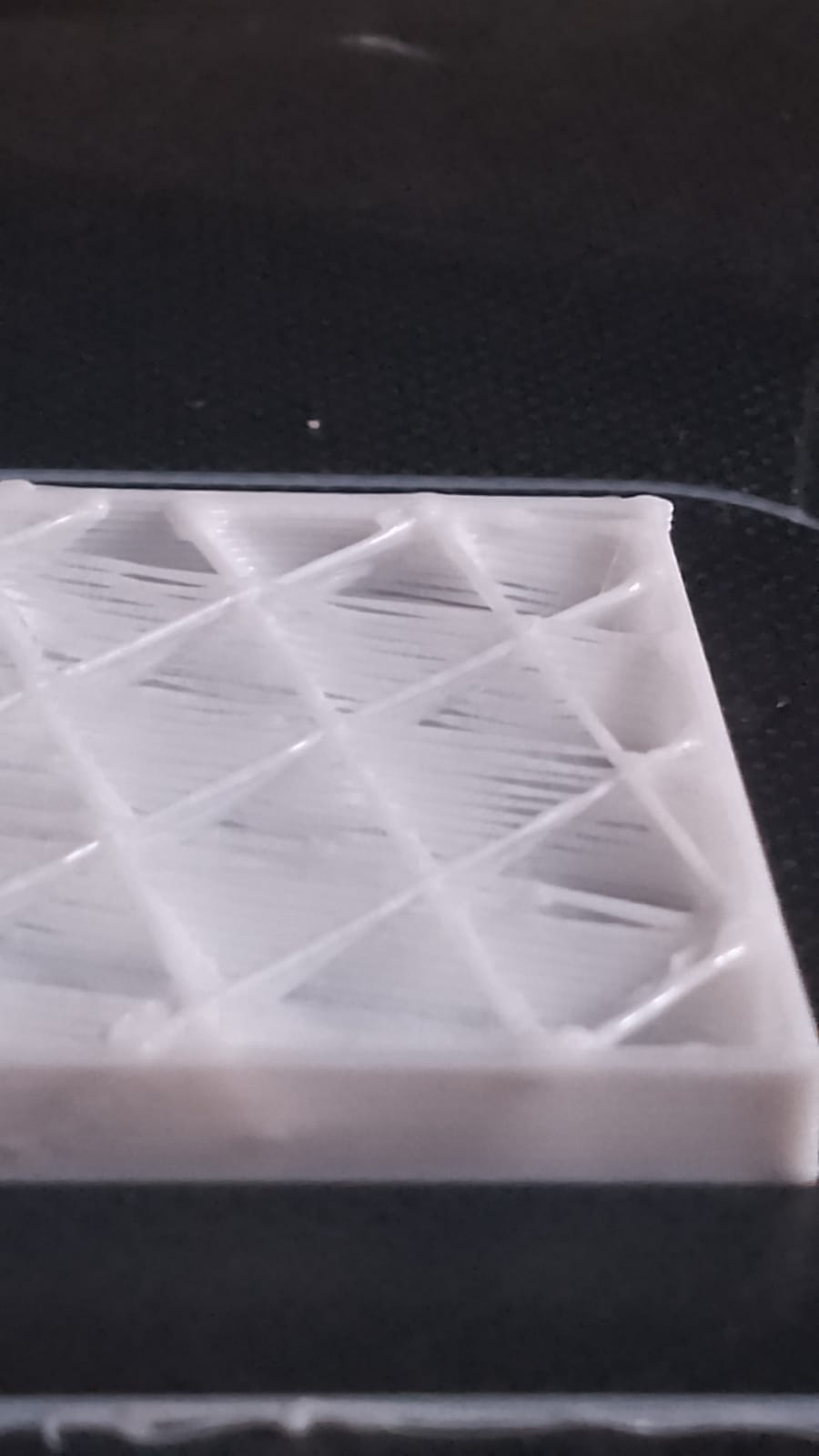

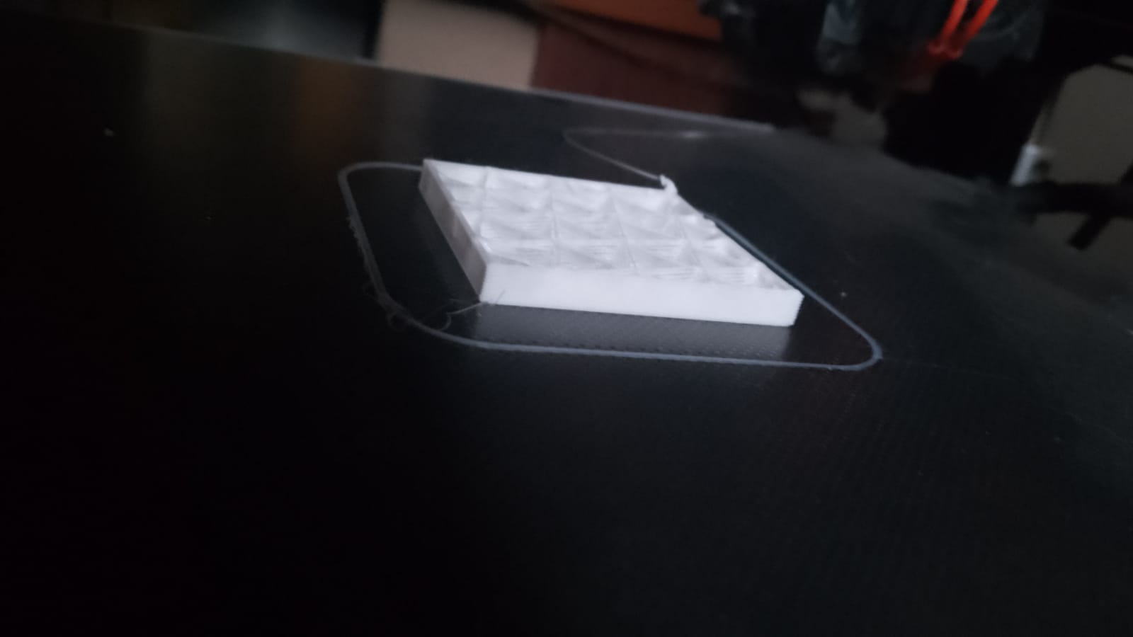

    Angry Como arreglo el relleno que sale tan mal?
    No es el material, no son las correas, no es la cama, no se si el ventilador o la temperatura, porque sale bien lo de fuera. No sé qué puede ser, hace que mis impresiones sean como "galletas" y se rompen muy fácil.

    Si no se funde bien entre si los hilos suele ser problema de temperatura, a veces hace falta un poco más de la normal, para que se pegue bien entre la que deposita con la de la base.
    Lo del ventilador, si te ha funcionado hasta ahora bien, tal vez pueda ser que lo tengas sucio y no gire al 100%, y tocaría limpiarlo.
    O que el filamento se ha humedecido, que también puede pasar si hace tiempo que lo tienes al aire.
    ¿A qué velocidad imprimes? Porque aparte de lo del relleno,parece que las esquinas te las hace muy mal.
