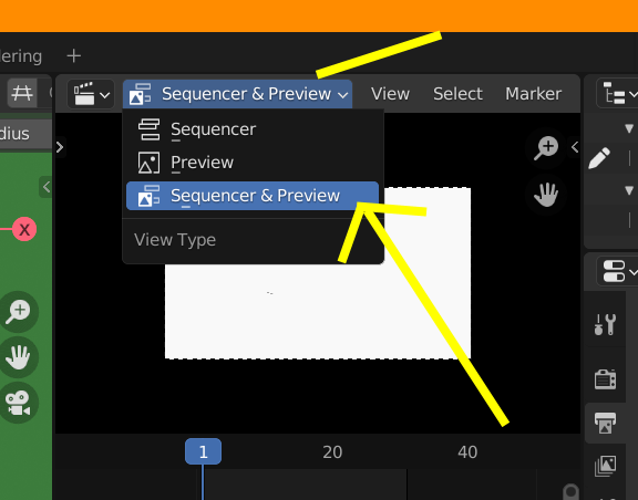

    ¿A qué te refieres con que no lo ves en el vídeo?
    ¿Te refieres a la ventana del Video Sequencer?
    Si es eso, te falta activar el "Preview" o las dos vistas "Sequencer & Preview"
Nombre: sequencer.png
Visitas: 362
Tamaño: 51.4 KB

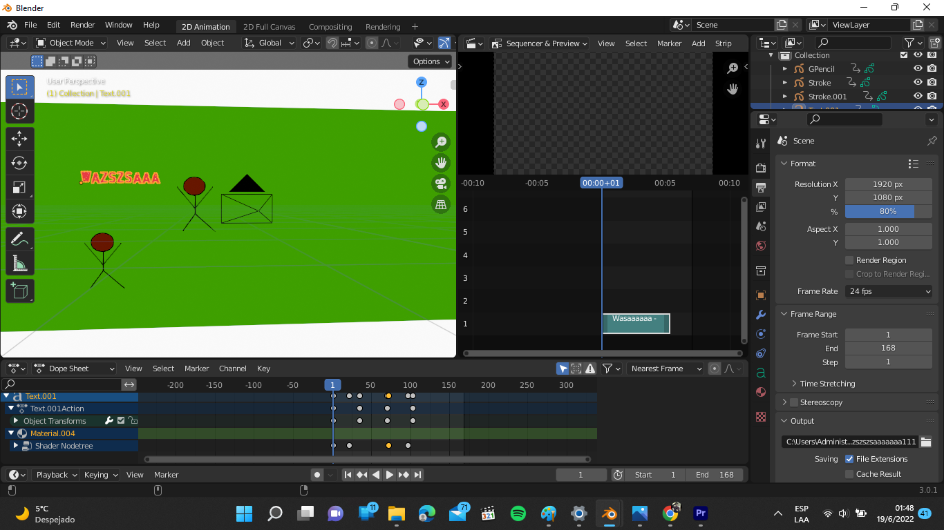

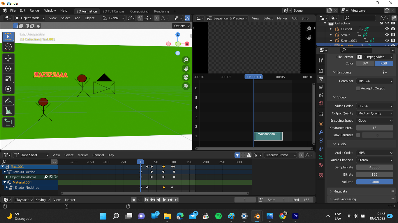

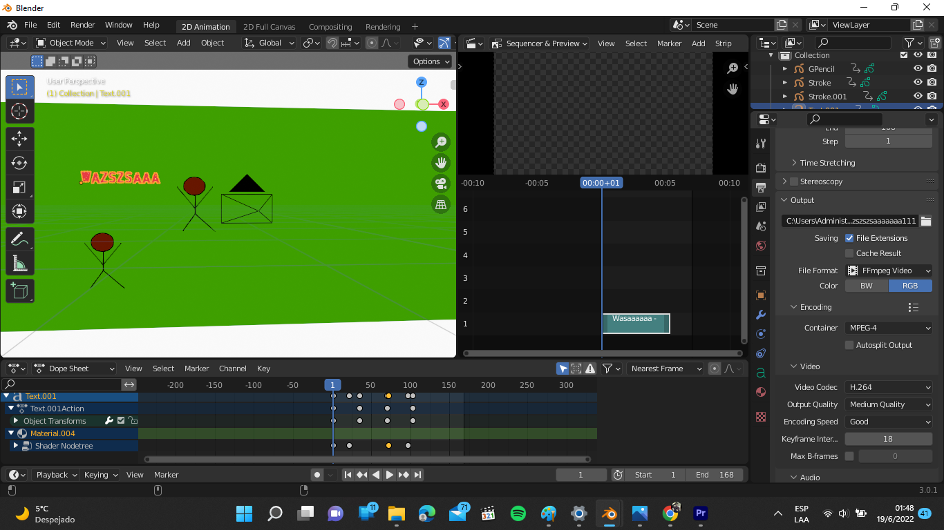

    Video Final
    El texto que tengo animado, no me aparece en el video final luego de haber renderizado, ahora adjunto imagenes del output.
    Miniaturas adjuntas Miniaturas adjuntas Captura de pantalla (161).png   Captura de pantalla (162).png   Captura de pantalla (163).png

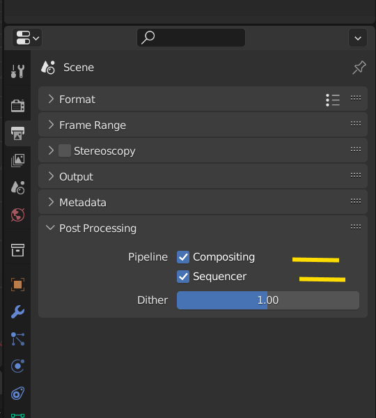

    Mira a ver si no tienes activado en postproceso las opciones de composición y secuenciador...
Nombre: postproceso.png
Visitas: 323
Tamaño: 37.5 KB
