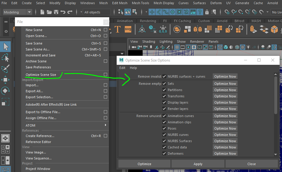

    ¿Has revisado con esta herramienta las rutas? Te serviría para agilizar el proceso de carga de texturas.
    Y si el archivo es .ma puedes abrirlo con Sublime o NotePad ++ y echarle un vistazo a los requires a ver si limpiando te abre sin problema.
    Ah, y pásale el optimizador para que elimines nodos inútiles.

    Gracias
    Super útiles, con File Path editor, he recuperado la escena, ya no se me queda bloqueado, en los primeros intentos de render, se me quedaba la pantalla azul, pero he ido ocultando todo, por si le cuesta todo del tirón y voy poco a poco, parece ir mejor, ¡mucho trabajo recuperado!.
