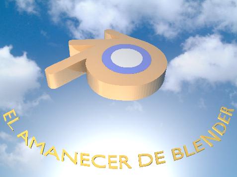

    Que opinan? Este es un trabajo que tenía pendiente y lo quiero mejorar.

    Sin ánimo de ofender, me parece una tontería. Entre tu anterior trabajo del avión japonés y este, macho, olvídate de esto, que ya has avanzado mucho y has demostrado tus dotes de modelador con ese avión.
    Haz otra cosa.
    Es posible (como a todos) que en algún momento estemos faltos de ideas, pero siempre es transitorio. Un abrazo.

    Tienes razón, es una tontería, pero gracias a eso he aprendido a usar las curvas, no, tienes razón. Has dicho lo que pensaste y eso está muy bien.

    Perdona si en algún caso te he ofendido, no es mi intención, simplemente soy Franco. Ahora sabes cómo funcionan las curvas, no mejores nada más de este trabajo, si quieres seguir dominando las curvas haz otra cosa que precisen de curvas.
    Tienes un montón de opciones para modelar: frascos de colonia, caballos de ajedrez, coches, etc. En este momento, no corras, modela tranquilamente recordando que herramientas has utilizado durante el proceso y cuando es el momento de aplicarlas. Un abrazo.

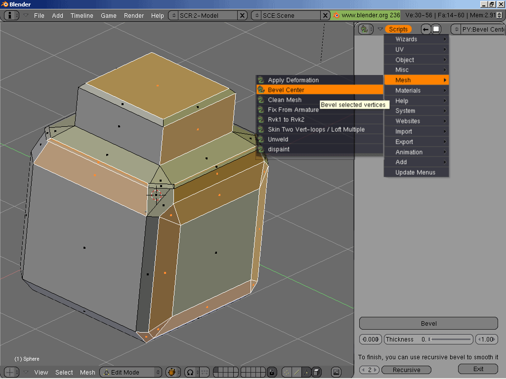

    Después de salirme un poco del tema, ese icono nunca fui capaz de biselarlo. Es posible hacerlo, extruyendo las dos caras y después escalandolas?

    ¿Puedes modelar un avión japonés perfectamente, pero no puedes hacer un logotipo de manera mínimamente profesional? Yo creo que es importante demostrar que uno sabe aplicar el conocimiento a cualquier tipo de trabajo, ahí es cuando uno demuestra profesionalismo.
    Ese es un problema muy grave con los dibujantes que veo hoy en día, solo saben hacer una sola cosa, lo que le gusta y ya, soy el mejor del mundo, pero solo se hacer Samuráis con ojos grandes.
    La clave está en amar el fútbol y no a un equipo x.
    Giss, el logotipo tiene un modelado pobre, necesita biseles o algo que lo haga ver más palpable, más gordo, más pesado, las letras están también bastante débiles, espero que puedas solucionar tus dudas técnicas para seguir mejorando esto. Un saludo.
    Si lo has hecho con curvas es muy fácil, solo debes aumentar el nivel de ext2 y bevresol (en f9), el biselado saldrá automáticamente.
  16. #16
    Oct 2004
    562
    Icono
    No entiendo, pero se puede hacer si lo he pasado a Mesh?
  17. #17
    14,031
    Icono
    Si lo has pasado a Mesh has perdido todas las facilidades que te ofrecen las curvas y la única solución que te queda, es usar el script bevel center que encontraras en la ventana de scripts en el apartado Mesh.
  18. #18
    Oct 2004
    562
    Icono
    ¿Eso es algo bajado de internet? No lo encuentro.
  19. #19
    20,233
    Icono
    Fíjate en la captura que te dejo. Y práctica con un modelo sencillo, antes de manipular tu proyecto, es muy fácil de utilizar.
