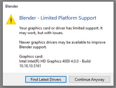

    Hola, instalé la versión 3.0 y antes de que inicie el programa sale este cartel
Nombre: Blender - Limited Platform Support.jpg
Visitas: 1061
Tamaño: 28.4 KB

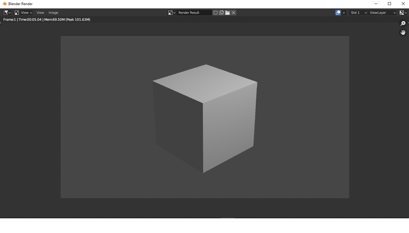

    Luego de eso intenté instalar drivers más actualizados para mi tarjeta de video, el cartel sigue saliendo, aún así por lo que estuve probando tanto en la versión 2.8 y la 3.0 es que aunque la primera vez que le doy a la pestaña de material se puede congelar unos segundos, el programa sigue funcionando correctamente y ya no da ese tirón. Además de que ahora si ya puede renderizar con normalidad, por las dudas tendré las dos versiones instaladas para ver si se presentan problemas con la más reciente.
Nombre: Sin título.png
Visitas: 241
Tamaño: 308.1 KB
    Una cosa rara que sucedió cuando estuve probando es que cuando estaba en la 3.0 el programa se cerró de la nada cuando creé un tercer material en la lista y luego quise girar la vista, volví a abrir el programa y repetí la acción pero no se cerró el programa, supongo que en algunos aspectos tendré que tener cuidado para hacer ciertas cosas, pero de momento, el programa ya funciona correctamente para lo que necesito, gracias por el consejo.

    La gráfica que tienes se ve que no es muy buena.
    De todas formas siempre puedes hacer los renders por CPU en lugar de con GPU
