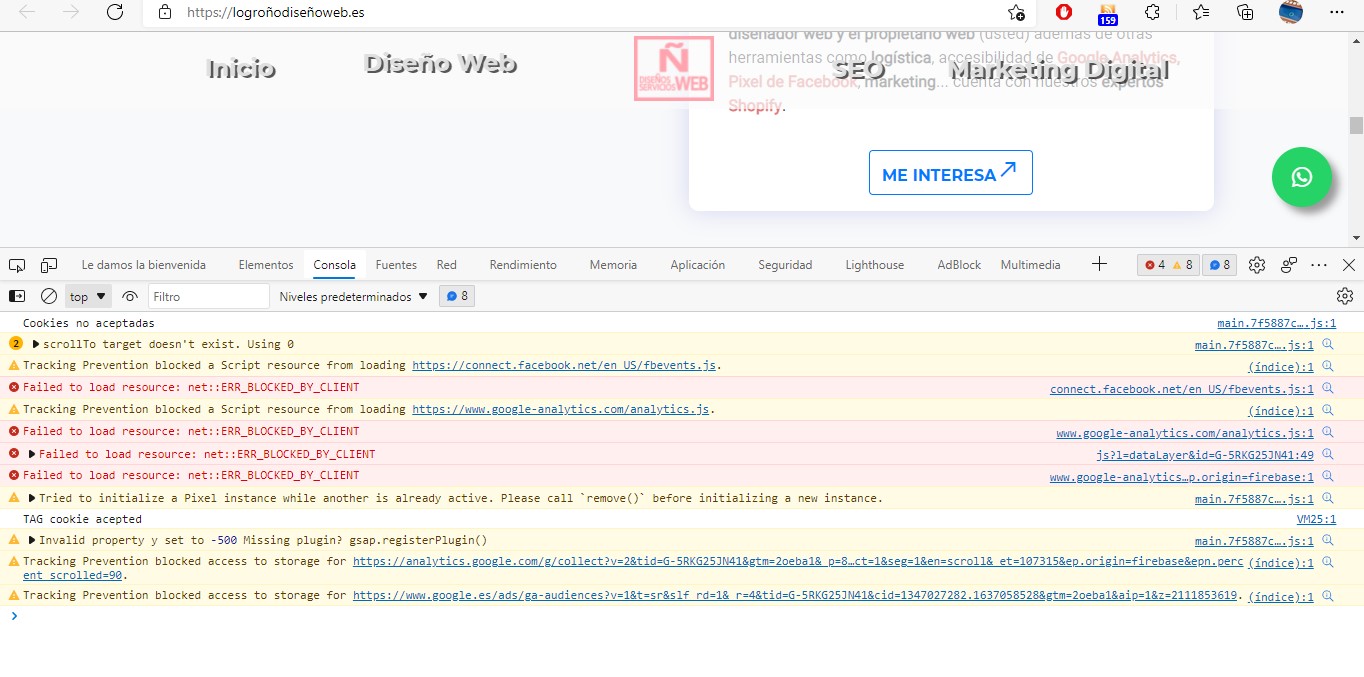

Mi nueva página, esperemos que si.
    Nov 2021
    Hola la verdad que soy recurrente en el foro pero prefiero guardar el anonimato para que sean completamente sinceros conmigo que les parece. En unos días revelare mi identidad. :D salu2

    Esto tienes que mejorarlo un poco, hay animaciones y cosas que son innecesarias para una buena visualización de la web. Y que por contra penalizan mucho en la carga del contenido y en su funcionalidad en los distintos navegadores.
    No trabajes pensando solo en un navegador, aunque Chrome sea el principal.
    Hoy día es más importante el código pensando en el contenido de móviles que en web. Tienes que estar bien para ambos, pero si tienes que penalizar uno, que sea el contenido web, de lo contario los buscadores te darán de lado mostrando la información de otros sitios similares antes que el tuyo. Por norma general, no siempre.
    https://pagespeed.web.dev/report?url...web-unbf.es%2F
    La puntuación del test es muy baja para ser una página de reciente creación, ya que indica que tu código tiene demasiada obsolescencia. Nos suele pasar a los "veteranos".
    Evita cargar el sitio con tantos detalles cuando pasas el ratón por encima, no te ayudará a vender, solo penaliza la legibilidad y eso es muy perjudicial.
    Si te gusta poner efectos de sombra, hazlos más tenues y menos expandidos, y sobre todo, hazlos con CSS.
    No utilices scripts ni otros para bloquear la copia del contenido, no sirven de nada si haces Ctrl + U o "Inspeccionas" la página. Y por contra retrasan la carga.
    Utiliza el "Delay" o similares para evitar la carga del contenido innecesario para la visualización. Me refiero a todos los java, como el de goole, facebook y otros que ralentizan cualquier sitio.
    Hazla en Wordpress, te evitarás dolores de cabeza.

    Gracias, voy a aplicar cada uno de estos consejos.
