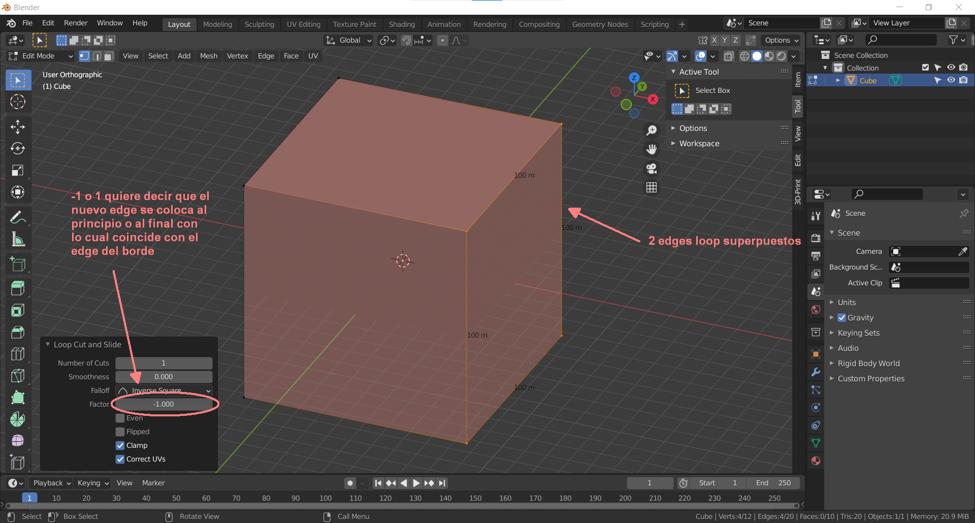

    Vale, creo que se lo que ellos hacen. Con el Ctrl + R añaden un loop, se van totalmente al final del cubo y depositan el Edge nuevo creado sobre el borde del cubo y hacen clic izquierdo. (¿te faltó hacer clic izquierdo?).
Nombre: Captura de pantalla 2021-10-23 132735.png
Visitas: 49
Tamaño: 501.8 KB
    Lo que tienes ahora es el Edge que has creado seleccionado, este está superpuesto con el Edge del borde del cubo, ahora presionando G se pone en modo movimiento libre y si presionas X restringe el movimiento solo al eje "X". Ahora solo tienes que teclear la distancia a la que quieres mover el Edge loop (será 12 o -12 en función de si desplazas a derechas o izquierdas).
Nombre: Captura de pantalla 2021-10-23 132358.png
Visitas: 54
Tamaño: 443.2 KB

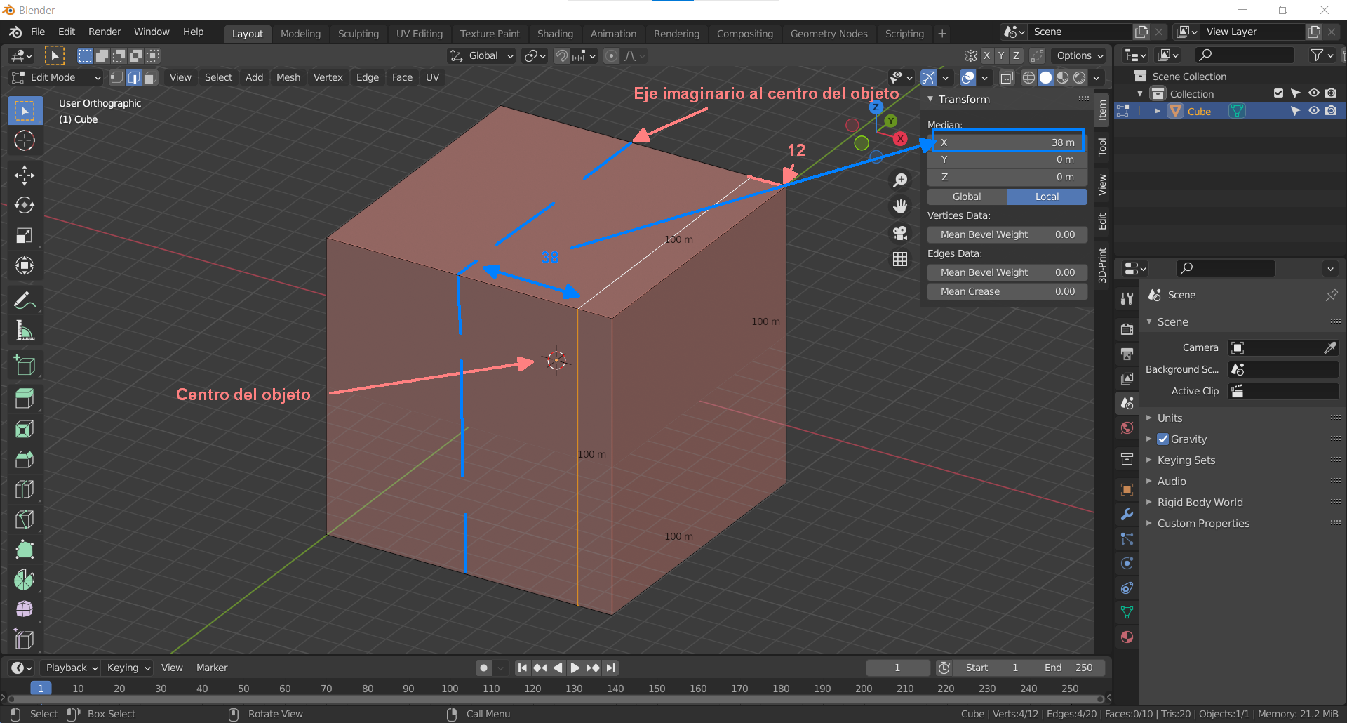

    También puedes hacer cuentas con los ejes y la posición de los Edges, de esta forma puedes hacer dibujos tipo CAD sencillos con las coordenadas:
Nombre: Captura de pantalla 2021-10-23 125559.png
Visitas: 52
Tamaño: 499.9 KB
ID: 240781Clic en la imagen para ver su versión completa.
Nombre: Captura de pantalla 2021-10-23 130101.png
Visitas: 54
Tamaño: 193.8 KB
ID: 240782Clic en la imagen para ver su versión completa.
Nombre: Captura de pantalla 2021-10-23 130134.png
Visitas: 62
Tamaño: 207.0 KB
    Si te fijas puedes hacer el cálculo desde la posición o coordenada de los Edges, y puedes usar valores desde el centro del objeto(local) o desde el centro de la escena(global).
