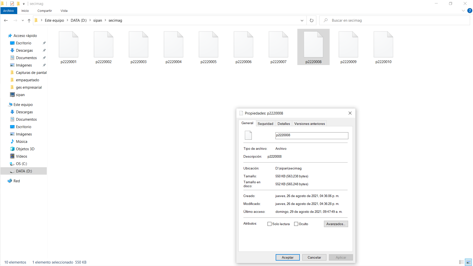

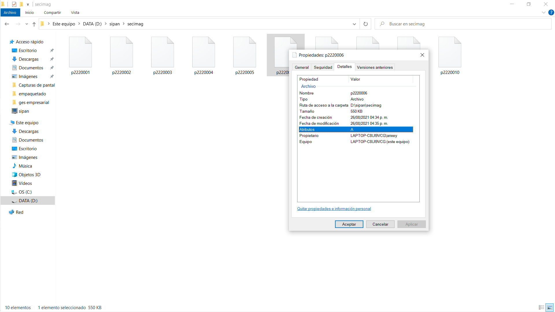

    Saben por que no puedo realizar renders puesto que las veces que no se me crashea solo me renderiza sin formato los archivos, osea dice literalmente archivo ya intente hacerlo como video y en secuencia de imágenes, con los dos motores, EVEE y Cycles.

    Eso son archivos sin extensión.
    Si no tiene extensión no se ve lo que es.
    Si por ejemplo son imágenes con ponerle la extensión .PNG o .jpeg se tendrían luego de poder ver en un visor de imágenes.

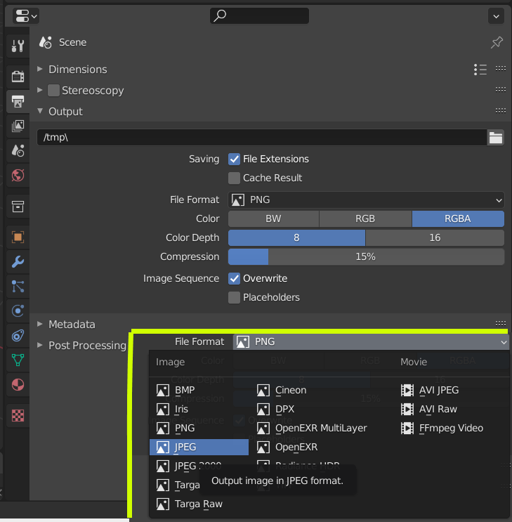

    Pero si el problema es que te salen así de Blender es que no has puesto el tipo de extensión en las Propiedades.
Nombre: formato.png
