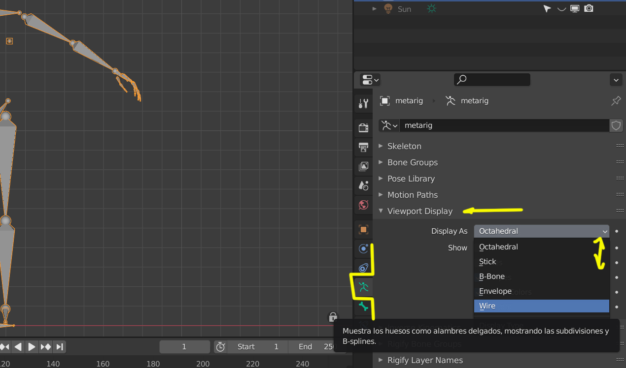

    Hola, tengo una pregunta bastante sencilla, que cualquier experto o basto conocedor del programa Blender debería saber, ¿Cómo se hace para cambiar la forma de los huesos? me refiero para que se vean como palitos, o trasparentes, y eso.
    Se que se puede hacer, pero no se como, y ningún video de YouTube ni en internet he encontrado la respuesta, se que es algo muy simple, pero simplemente no se como se hace.
    Espero pronto alguien pueda responderme en que sector de Blender esta esa opción, lo agradecería un montón.

    Gracias, sabía que era simple, pero no sabía donde hacer clic, muchas gracias!
