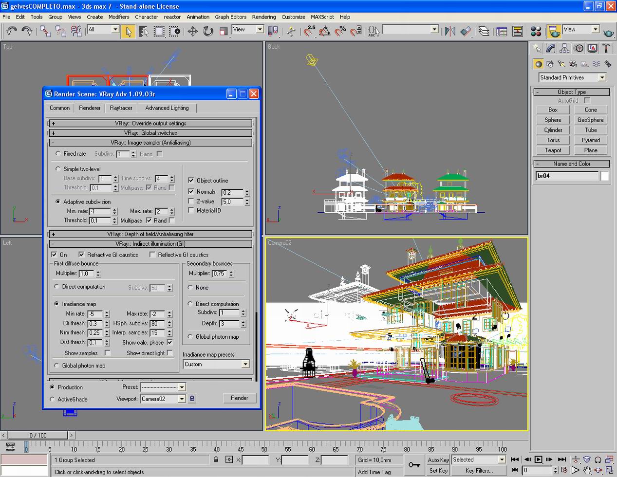

Usé el 1.09 porque me parece mucho más rápido que las versiones superiores y en este trabajo tenía mucha prisa. Solo uso versiones superiores cuando hay proxies de por medio ya que esta versión no funciona bien con ellos. Los settings son los siguientes, si bien suelo cambiarlos según la escena:
Los rate: -5,-2.
Los Tresh: 0.3, 0.25, 0.1.
Hsubvid 80.
I.samples 15.

Es medio raro ese seteo los rate no son muy bajos? Los HS 80 euros cuánto tiempo de renders? Estas seguro de los seteos? Ok muy buena la imagen, pero me confunde el seteo ya que lo probé el mismo en un ejemplo de renders exterior de 15 minutos y me ha tirado con este seteo más de 1 hora en preset Low, y solo una región pequeña. Alguien puede mirar si está bien eso? Saludos.Cita:
Los rate: -5,-2.
Hsubvid 80.
I.samples 15.

-Aleccard. Te adjunto vista de mis setteos. A mí me tardó entre 15-20 minutos cada una de las 5 vistas a una resolución de 2048x1536. Si veo que una imagen exterior me va a tardar más de una hora cambio de seteos directamente, independientemente de la resolución.

Ciertamente curiosa esa configuración, no usaste tampoco rebotes secundarios? Puede ser una opción para exteriores de este tipo, y los tiempos de render me parecen ideales. La probaré.
Los rate: -5,-2.
Hsubvid 80.
I.samples 15.
La verdad es que es mejorable, pero las 5 que ya he entregado se van a quedar así. Si finalmente me piden la versión en crema pues lo mismo intento cambiar cosas. La fotografía de fondo, por ejemplo, para que tenga el mismo enfoque. El agua de la piscina no sé cómo mejorarlo, sinceramente. Te agradecería paisano jmaltaide que me lo indicaras. Gracias mi por los consejos y a todos en general por los comentarios. Saludos.
