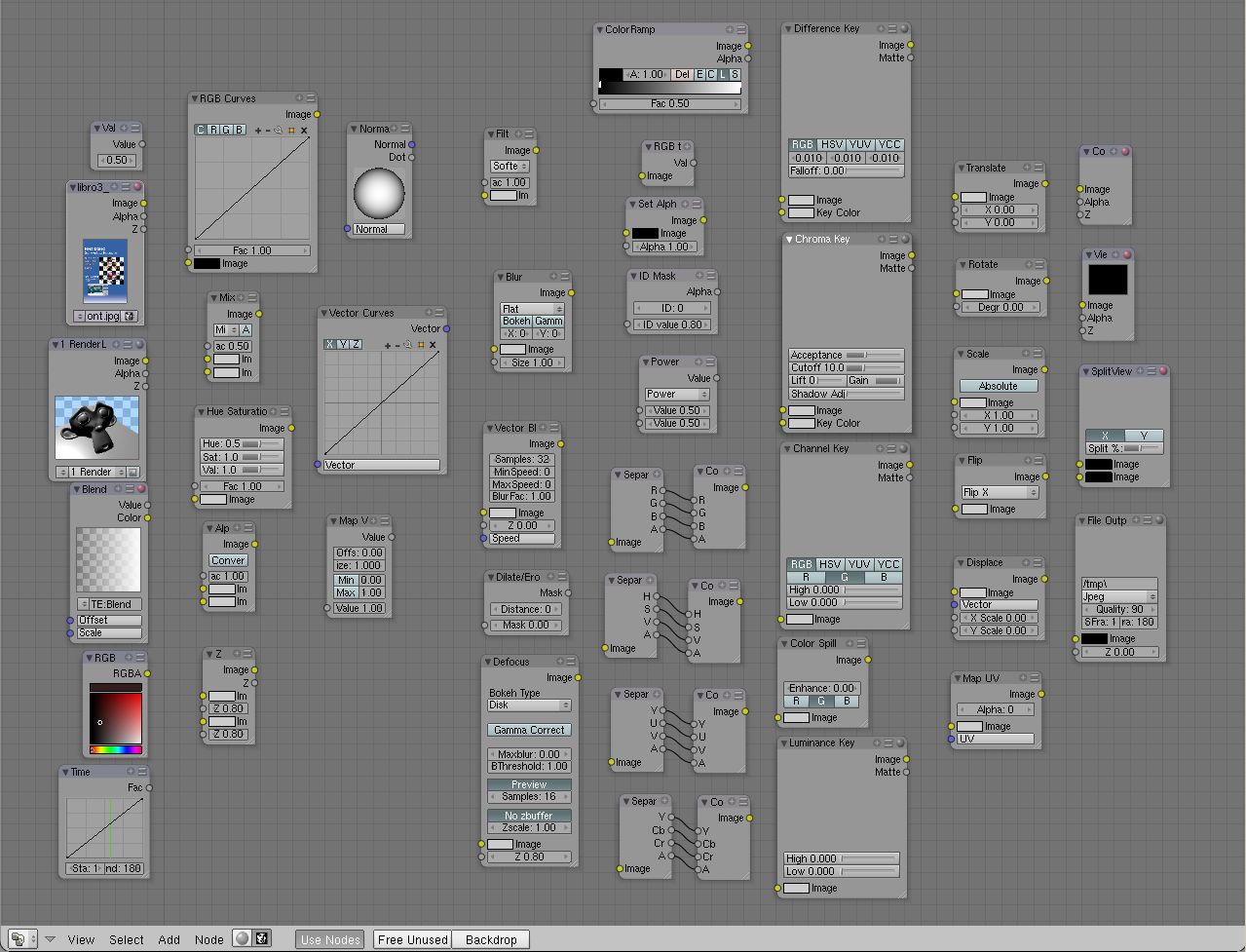

1 Archivos adjunto(s)
Blender 2-42 release y avances
He esparcido los nodos actuales de composición, para tenerlos a la vista. Están ordenados por columnas según su tipo:
input, output, Vector, filter, convertor, matte, distort, output.
Chorradas peores se han hecho, ¿no? Yo coleccionó nodos.
Edito: hay un nodo de matemáticas.
https://www.foro3d.com/images/upload...007/01/170.jpg
https://foro3d.com/attachment.php?attachmentid=42192

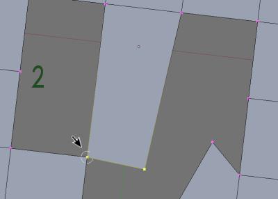

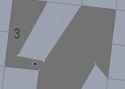

El snapping de un único vértice no tiene problemas, el enredo esta cuando selecciono más de uno. ¿Cuál vértice de la selección será el pivote? (aclaro: no hablo del vértice a cuya posición espacial sea a la que deseamos llegar, sino el vértice que, perteneciendo al grupo de vértices a mover, termine colocado en la misma posición que el vértice de referencia).
El vértice que esté más cerca del cursor del ratón (cuando empieces el movimiento).
Lo acabo de probar y nada que funciona predeciblemente, pareciera que Blender escoge el vértice que más le gusta y punto.
No quiso andar ni posicionando el puntero del ratón, ni ubicando el cursor 3d, ni ambos al tiempo, en fin.
4 Archivos adjunto(s)
Tiene en cuenta la posición del cursor, pero también la distancia entre el vértice destino y los vértices que estamos moviendo.
Si mueves varios vértices, tendera a hacer el snapping al vértice más cercano (2). Si ese no es el que te interesa, mueve primero sin pulsar Control los vértices para dejar más cerca el vértice que te interesa (3), y después mueves otra vez ya con snapping (4).
(Esto probado con una versión cvs de hace un ratín. A lo mejor para cuando leas esto ya lo han cambiado.

Ok, al fin funciona, lo malo es que sea necesario hacer 2 traslaciones para lograr lo que muestras en el caso 3-4, que era precisamente lo que no podía hacer antes. De todas formas, el snapping está genial. Gracias.
