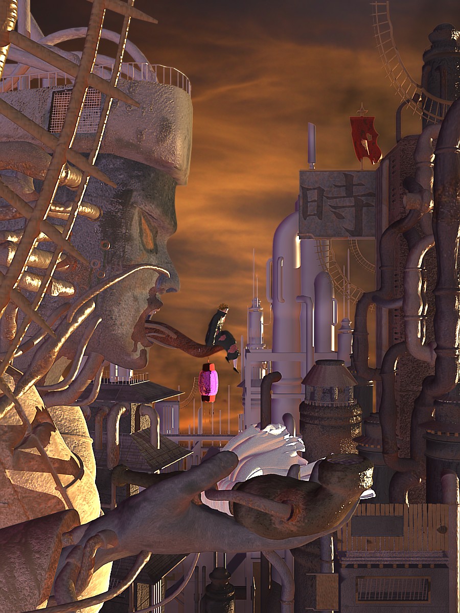

Por cierto, ayer cumplí los 10 meses con esta imagen es el wip que nunca termina seré lento. En fin, a ver si el 14 de octubre esta terminado. Un saludo.
yo no eh llegado a estar ni 1 mes con el wip y ya lo dejo botado o lo término a la Carrera.
ánimos.
Ánimo Pepius, va a quedar un gran trabajo.
Pep, no me encaja la iluminación con el fondo. No hagas muchas cosas a la vez, paso a paso, piensa que tú imagen es como un puzle en el que es muy fácil encajar la pieza equivocada. O partes del entorno y le haces la iluminación acorde o partes de una iluminación y luego le colocas un fondo que no desentone, pero no lleves caminos separados que te puede pasar factura.
Y vete pensando desde ya en componer la imagen en capas (creo que Blender tiene unos nodos muy majos para hacerlo) y donde le vas a poner esas pedazo luces volumétricas que con tanto agujero en el modelo puede darle un efecto muy chulo.
Sigue dándole que está casi muerto.
Cierto, el cielo hace pensar que el sol viene del fondo, lo voy a cambiar. Luces volumétricasi diría que Blender no tiene. Caronte?

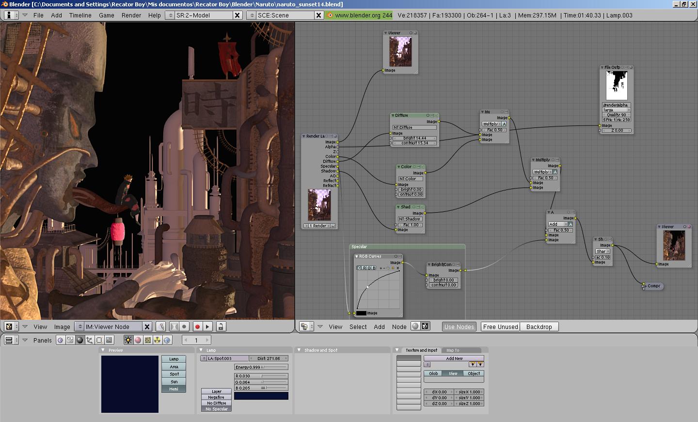

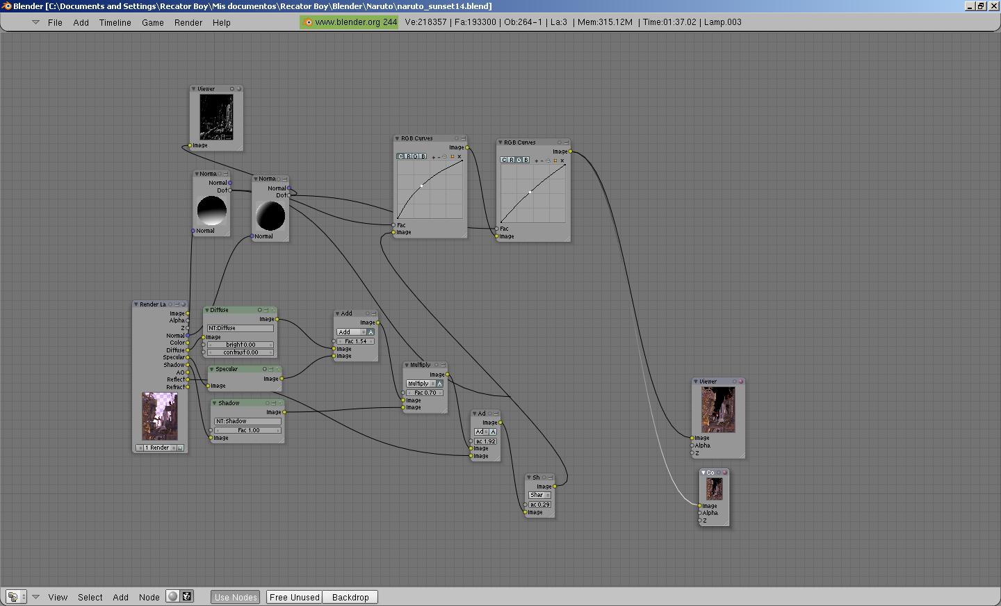

Muestra una captura de los nodos.
Allá va. El alfa lo pongo como máscara después en el Gimp.
https://foro3d.com/attachment.php?attachmentid=55017
La primera conclusión que saco da la captura es que. Tienes un monitor panorámico.

Vaya, el render. El render lo perdona todo, no como los nodos. Dios, como odio esos dichosos nodos.
Vale, lo cogeré como un te queda rato aún chaval en fin, es algo que ya sabia. Un saludo.

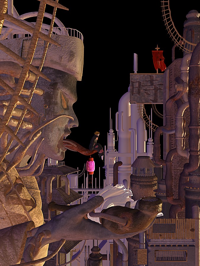

Allá voy otra vez. A ver qué os parece.
https://foro3d.com/attachment.php?attachmentid=55098
https://foro3d.com/attachment.php?attachmentid=55100
Pues, casi no se ve al personaje. Ten paciencia, sigue adelante, los retoques finales son lo que más tiempo absorbe.
Eso es porque el fondo es negro. Gracias, la tendré.

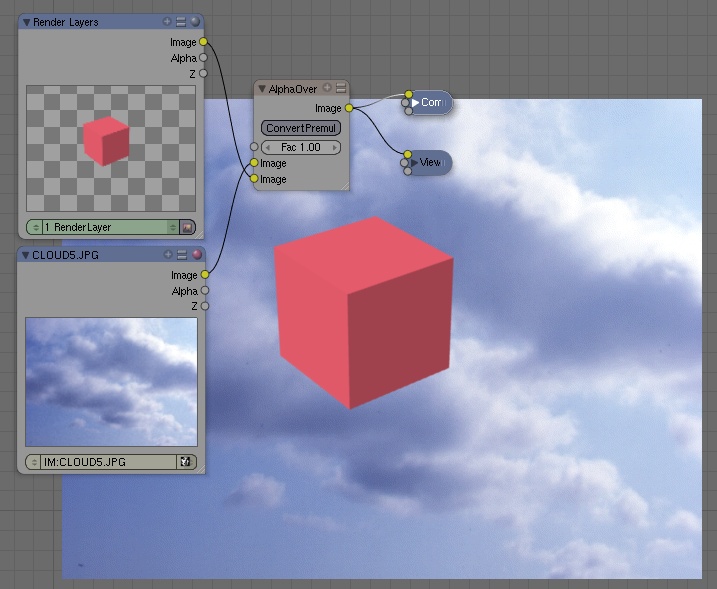

En alpha over activa el botón convertpremul, y por lo menos se suaviza ese a.
No encuentro un buen color para el fondo. Si pongo un cielo morado/anaranjado, siguiendo los colores de la imagen, se confunde con el fondo. En cambio si busco colores que contrasten (azul/verde) el contraste es demasiado alto >_<.
Alguna idea?
Juega con uno de los muchos color pickers que muestran tonos similares a ver si encuentras algo. on color digital world.
Hey Pep. A mí me gusta el cielo que llevabas por ahí, sacando un pase de z y regulando el contraste del fondo con respecto a la distancia (más distancia, menos contraste) creo que no quedaría tan brusco.
Otra cosa, porque no mezclas con un alpha over común y corriente? Renderizando con Premul en vez de Sky, no debería darte problemas, y si en alguno de los casos te los da puedes crearte los grupos de nodos de pre-divide y post-multiply, que en otros softwares ya es parte del proceso en cada nodo, pero en Blender tenemos que hacerlo a mano aplicando en cada cambio de color, pero no es estrictamente necesario, con el Alphaover y renderizando con Premul, debería funcionar.
Si necesitas lo de predivide y postmultiply solo dime y publico una captura. Saludos.
Yo también lo he hecho siempre así.Cita:
Con el Alphaover y renderizando con Premul, debería funcionar.

Gracias a los tres. A ver, vosotros seleccionáis Premul en el render buttons. Después en el alpha over ponéis como imagen 1 la imagen, como 2 el cielo y como FAC el alpha de la imagen? Si es así tampoco me da buenos resultados. Un saludo.
El FAC no hace falta que lo uses, de todas maneras, yo también aprecio un ligerísimo borde en alguna parte, aunque no tan exagerado como en tu imagen.

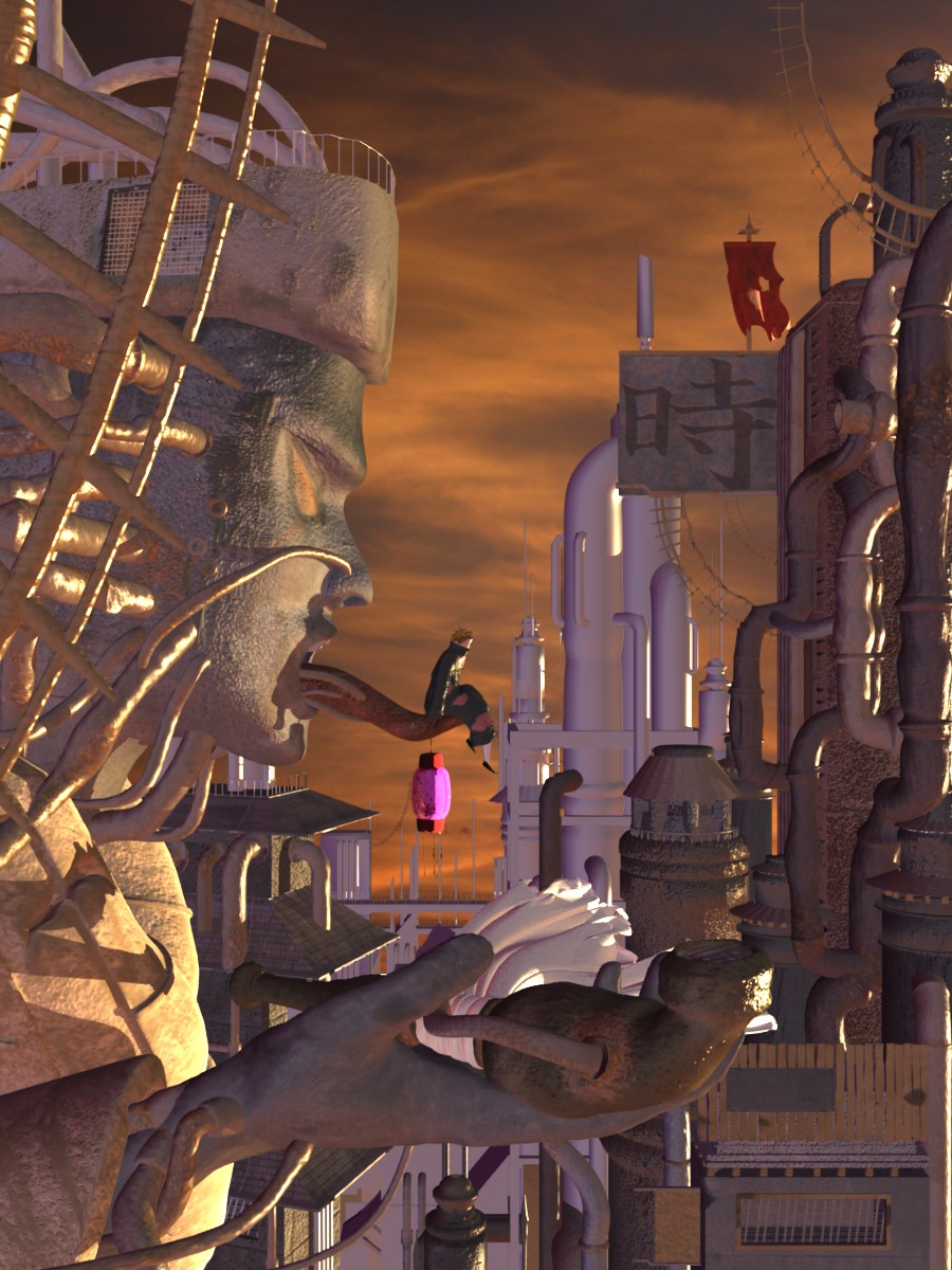

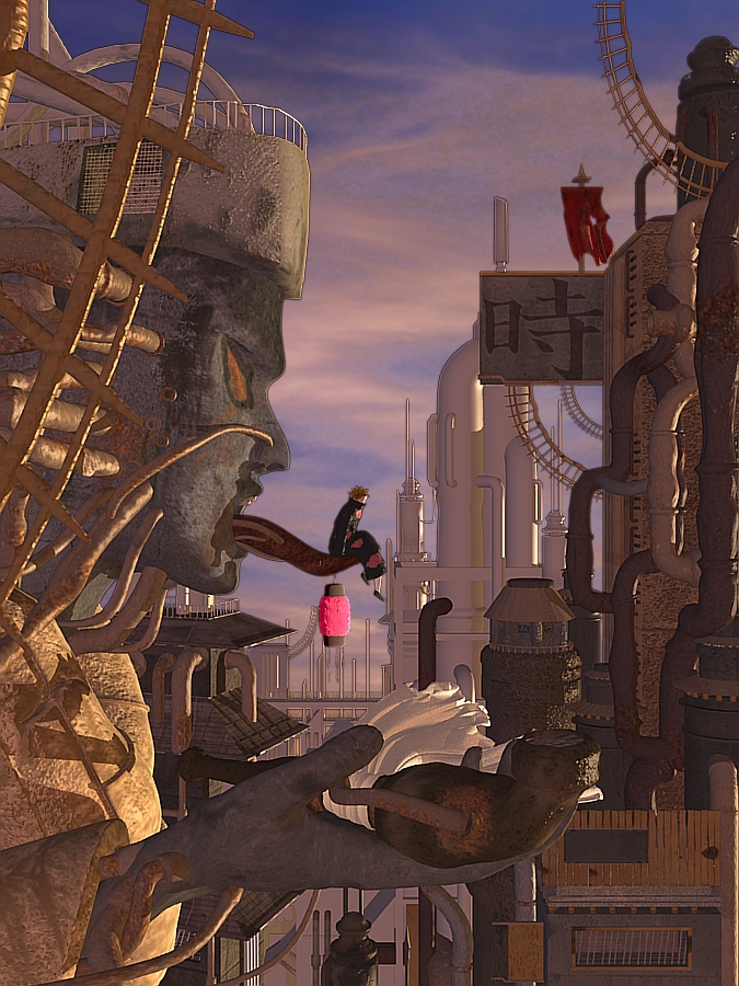

Aquí va un update.
https://foro3d.com/attachment.php?attachmentid=55161
Esta bastante mejor, y si no dices nada, nadie se va a fijar en las cuerdas. De todas formas, no sé cuánto has cambiado los nodos que tenias al principio, pero veo un filtro tipo Sharp y esa clase de filtro crea bordes extraños, si a eso le añades un poco más de aquí y otro de, allá.
Posdata: no me hago a la idea de que venga la luz de la derecha, pero aun así. ¿porque la cabeza (estatua) no recibe luz directa del sol?
Edito: ya veo que si recibe luz (por la sombra de Naruto), pero se ve que es por el material. Creo que queda un poco mal viendo esos tubos tan iluminados y la cara casi nada.
Tienes razón en lo del filtro Sharp, voy a probar a desactivarlo o poniéndolo después del alpha over. Lo de la estatua, no tenía Specular siempre se me pasa . Un saludo.
Edito: no había leído tu editado, si era por el material vaya, el que está sentado no es Naruto.

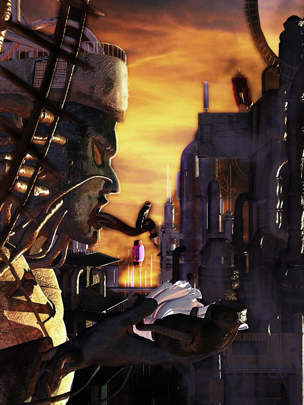

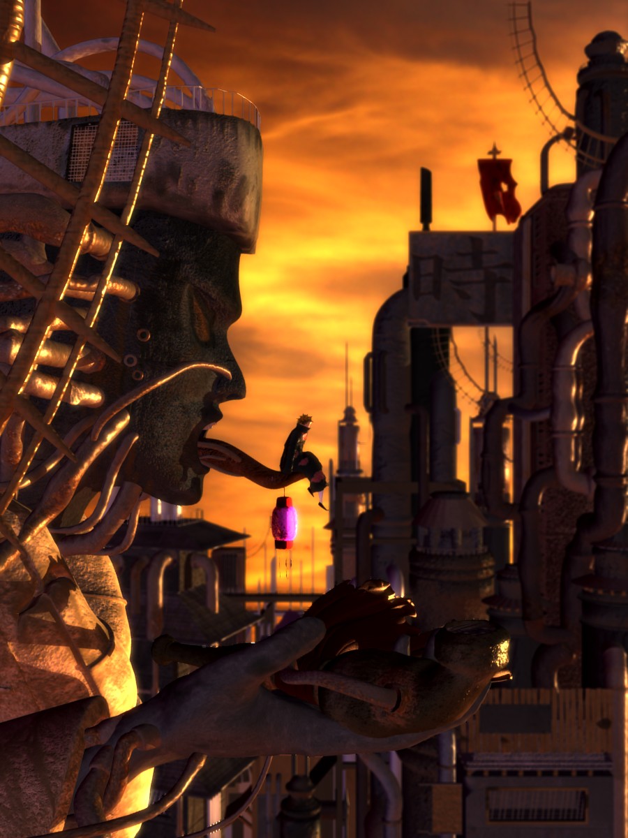

Vaya. Ahí va otro update.
https://foro3d.com/attachment.php?attachmentid=55163

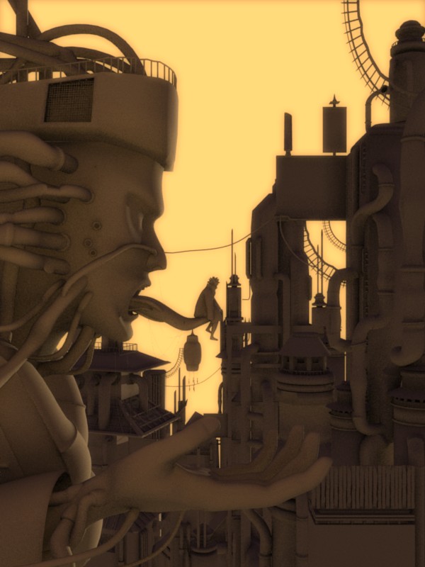

Aparte de los comentarios técnicos que te comentan los compañeras, miraría que detalles artísticos pueden incrementar la riqueza de la escena. Por ahora yo noto una imagen sin profundidad evidente. Intentaría solucionar este aspecto para que la imagen fuera más agradable.
Aquí te paso una captura de un poco de Photoshop guarreado.
https://foro3d.com/attachment.php?attachmentid=55164
Qué asco das Ballo =_= está genial. Toda la razón con lo de la profundidad es algo de lo que me había percatado. Como podría mejorarlo? Mirando en tu imagen, supongo que, quitándole importancia a los edificios secundarios y contrastando la imagen. Muchas gracias.
Vaya, el Ballo, como guarrea.
Pues simplificando el valor general entre las zonas más cercanas y lejanas. Imagina 3 colores negro, primer plano, gris segundo plano y el blanco para el fondo. Evidentemente es una simplificación porque el fondo no será tan blanco. Así tendremos tres planos básicos de profundidad, a partir de aquí ya es cuestión de ir añadiendo grises para que la escala sea menos contrastada.
Vale, no leí esto último, seré. Guay me lo apunto. La verdad, consejos de esos son los que más necesito, gracias. Alla va otro update. Un saludo.

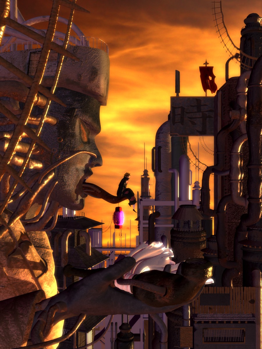

https://foro3d.com/attachment.php?attachmentid=55638
El fondo e iluminación me gusta, pero, deberías dar más detalle de texturas al objeto principal, falta suciedad, chorrotones de oxido, sobre todo donde se junta ese casco con la cabeza y la zona de tuberías.
Enhorabuena, te va ha quedar un trabajo de campeonato.
Gracias Damiles, aquí un update. Por fín estoy acabando.
https://foro3d.com/attachment.php?attachmentid=55689
Ya está casi casi acabada.
https://foro3d.com/attachment.php?attachmentid=55697
