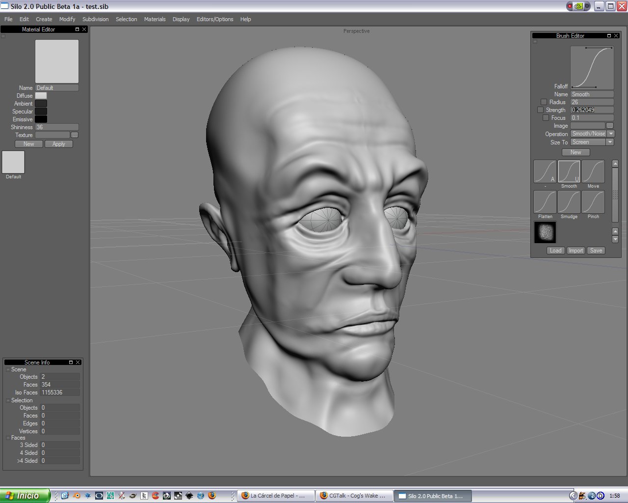

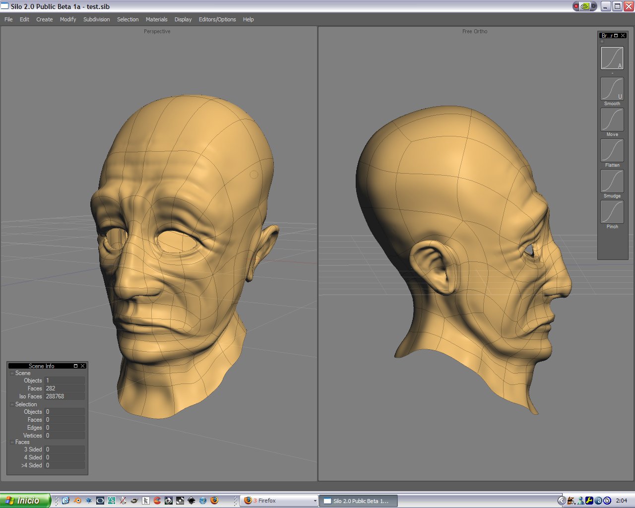

Bueno pues aquí va mi primera prueba de esculpido con Silo. Por ahora, de los tres que he probado (vlender, Hexagon y este), es que más fluido va y permiterefinar mejor los detalles. No he probado ZBrush más que en un par de ocasiones y para hacer dos pijadas, pero, sin embargo, me parece que Silo aún está un poco lejos de la fluidez con la que se manejan millones de polígonos en el z, en este modelo mío, hay 1.200.000 polígonos, y ya empieza a renquear la cosa. Un saludo.
Corrijo, en esta captura se refleja al final el grado de subdivisión con casi 300.000 polígonos.

Debes tener algo mal, 300.000 son muy pocos, a mí Blender me esculpe super-fluido hasta 900.000 polígonos y ocultando geometría he llegado hasta 1.500.000.Cita:
Y ya empieza a renquear la cosa. Corrijo, en esta captura se refleja al final el grado de subdivisión con casi 300.000 polígonos.
Vaya vlender es la versión rumana de Blender, de los carpatos para más señas. No Caronte, con 300.000 polígonos la cosa va fluida, y si subo un nivel más hasta 1.200.000 esculpir también es fluido, lo que ya no lo es tanto es rotar el objeto, que empieza a ir a saltos (aunque se deja manejar). Un saludo.

Con respecto a lo que dices de la fluidez, ya te digo, con 300.000 polígonos va como la seda. Un nivel más, pone el modelo que colgué en 1200000, y el manejo de la malla (la rotación, zoom y demás) se ralentiza sensiblemente, te deja trabajar, pero se ralentiza. Eso si el pintado sigue suave. El equipo es un Pentium IV a 3 Ghz, con dos gigas de Ram y una GeForce6800GS con 256 de RAM. Un saludo.
