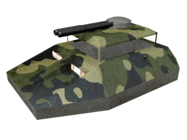

Ahí va el segundo intento, ustedes vayan diciéndome lo que tengo que hacer/cambiar/mejorar, porque no tengo mucha idea, es mi primer tanque.
Archivo adjunto 95131

Lo veo bien, quizás, le pondría alguna textura al cañón que no se vea tan limpio, por lo demás bien.Cita:

Para mejorar ese tanque (el aprendiz 3d) creo que deberías hacer algo con ese techo, creo que se ve muy frágil, es más, no sé si podría aguantar el peso de ese cañón.
Por lo demás me gusta, quizás en la textura podrías agregar un símbolo o algo así, no sé.

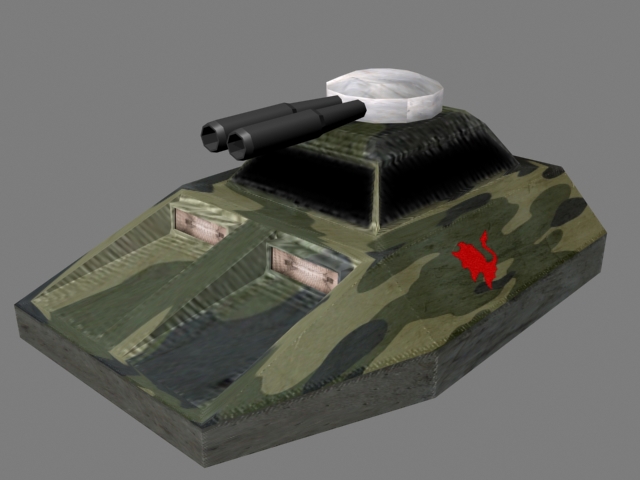

Tome el tanque y en media hora le hice esto:Cita:
Bueno después de un tiempo sin tocar el tanque decidí dejar el proyecto. Perdón por irme tan súbitamente, lo que pasa es que no tengo ni las ganas ni la habilidad para hacer el tanque así que, es mejor que no siga. Bueno de todas maneras dejo el modelo y la textura para aquel que quisiera seguirlo o usar la textura nada más. Saludos.
https://foro3d.com/attachment.php?at...1&d=1235569995
Espero les guste.
https://foro3d.com/attachment.php?attachmentid=95818

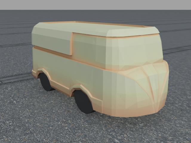

Por mi parte yo estoy haciendo el modelado de una westfalia (la típica furgona hippy), pero he llegado a un punto que creo que necesito algo de ayuda. : el texturizado. Trabajo con max. He deducido que tendría que hacerle las texturas con Unwrap, pero la verdad es que no tengo ni idea. Alguna sugerencia\consejo\recomendación? Yo de momento voy buscando ayuda por ahí. Mi modelo no llega a los 1800 tris. Un saludo.
https://foro3d.com/attachment.php?attachmentid=96904
Lo de los reflejos se pueden simular en Blender, aplicando una textura como reflection, fíjate en este video el coche la tiene aplicada, en el video no se aprecia muy bien, pero podrás ver cierta reflexión.Cita:

Lo que puedes hacer en tu modelo es que la parte que quieres que sea así, hacerla un objeto separado, y ya me encargaré yo de añadirle el efecto.

Ok añadiré un objeto para que ocupe el lugar de ese parabrisas, no sé si lo haz notado, pero en realidad no hay ningún agujero en la malla, es solo textura que simularía un parabrisas, pero en caso si lo hayas notado, igual añadiré el parabrisas como objeto aparte.
A todo esto te envío a ti el archivo terminado? O a Necromancer? Saludos.
No he entendido eso del agujero en la malla, pero si me mandas el modelo ya lo veré yo mismo, mándamelo a mí, y a Necros si quieres, o lo subes al foro, lo que prefieras.
