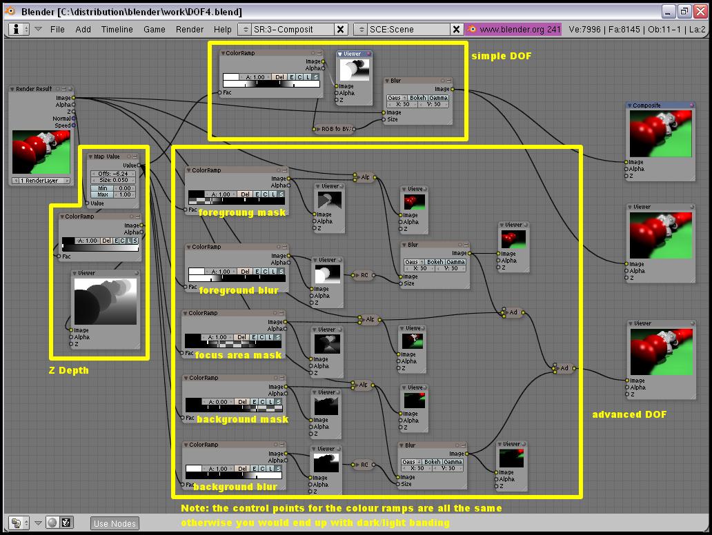

Husmeando en los foros de Messiah encontré esto, muy interesante para quien aún no sepa cómo funciona el tema de los nodos: http://www.dogobe.com/blender/dofnodes.jpg. Saludos, blenderizados.
https://foro3d.com/attachment.php?attachmentid=29046

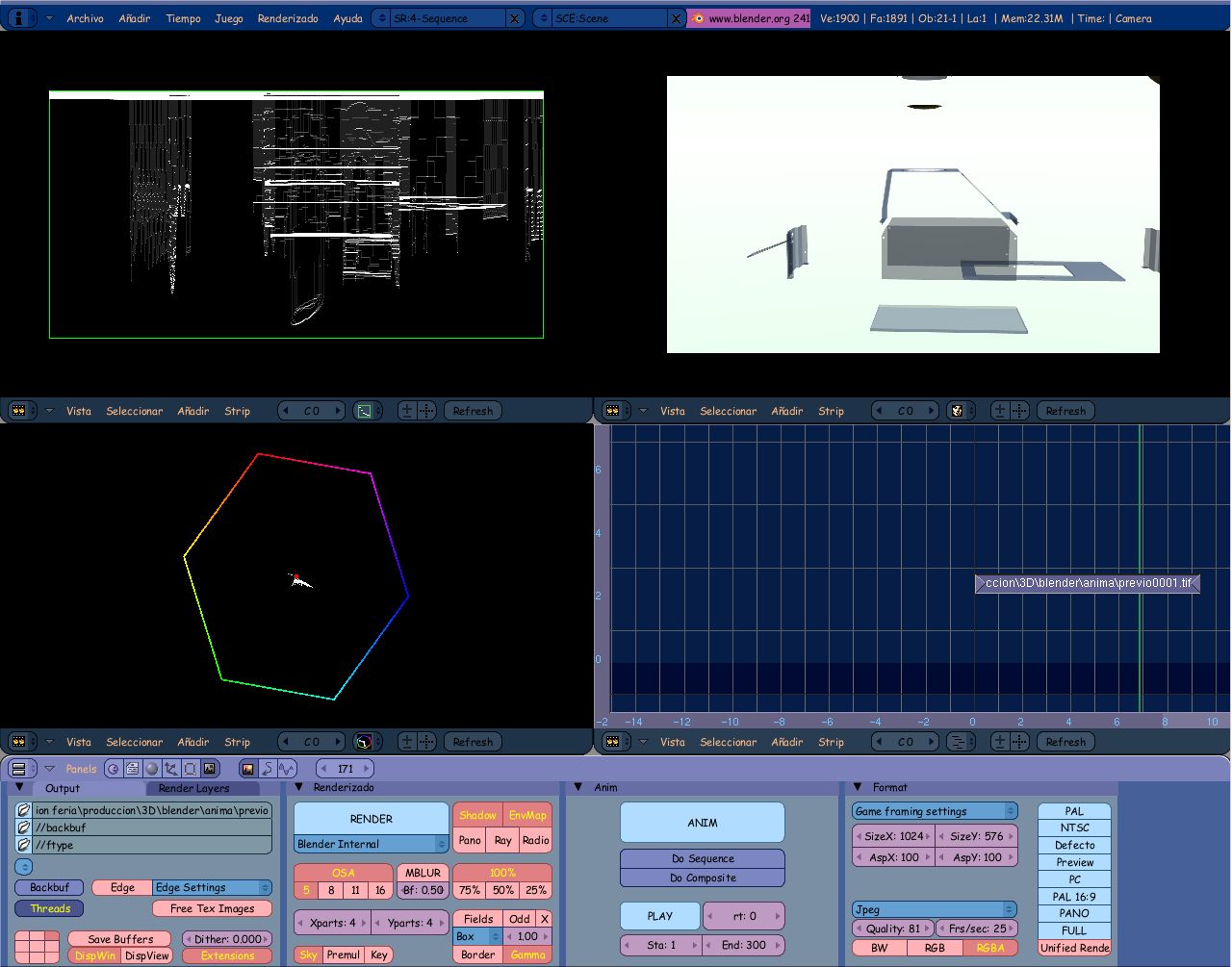

Flipo, sabía que estaban mejorando el editor de secuencias, pero esto. Ahora tiene vectorscopio cromático y analizador de ondas (luma), y ¡por fin canales para hacer distintas secuencias.
Edito: última compilación en zoblender.
https://foro3d.com/attachment.php?attachmentid=29238

[modo Luke Skywalker on]arrg. Mi vista, que horrible interfaz, no [modo Luke of].

Anda que si que te cuesta encontrar las cosas, pescado.
Eso lleva ahí al menos un mes.
Por cierto, ¿alguien sabe cómo se usan esos displaysí (como se usan, no cómo se activan).

Es que no me decís nada, y yo hasta que no toco algo.
En principio los dos nuevos no sirven para tocar. Se mira y ya está, el vectoroscopio se usa en la tele para calibrar el color de la imagen, sin más. Y el visor de ondas luma, pues lo mismo para el brillo.

Si, sí, eso lo sé, y se puede variar con las curvas, pero.
¿Qué es correcto o cual es la referencia?
¿Cómo se calibra?
¿Hay que obtener un cierto gráfico?
¿Debe buscarse homogeneidad?
¿Existió realmente el vellocino de oro?

El otro día vi por primera vez uno real en el control de realización de localia, y más o menos les pregunté para que demonios querían un osciloscopio. Nos contaron que es para asegurarse de que la señal esta entre unos determinados rangos (que les marcaban desde la delegación central) que garanticen que no habrá problemas de transmisión de señal.
Aunque igual se estaban quedando con nosotros.

Si es eso.
Bueno, básicamente lo que hay que hacer es usar una carta de ajuste (esas de barras de colores) y fijarse que en el vectorscopio las puntas de la línea caigan en donde deben (el de Blender no tiene escala, así que, una de dos, o esta inacabado o hay que hacerlo a ojo) así podemos ver si los colores están desplazados (diferente ángulo) o saturados (alejados del centro) con la seguridad de que nuestro ojo o nuestro monitor no nos engaña.
Un enlace interesante: http://www.cybercollege.com/span/tvp016.htm.

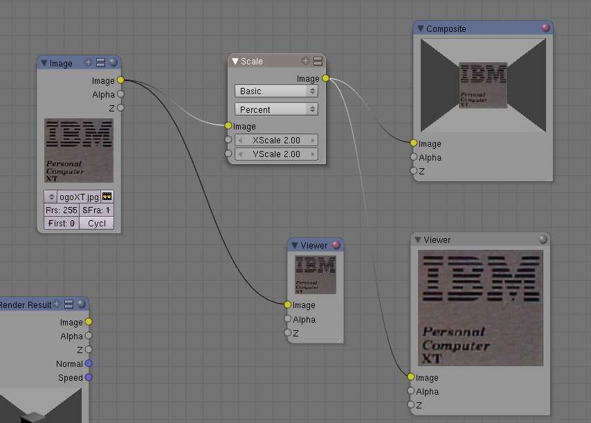

Nuevo nodo composite scale, con algoritmo de píxel más próximo (el más básico) y bilinear, está en progreso de desarrollo el algoritmo bicubico y supersampling.
https://www.foro3d.com/images/upload...2006/04/76.jpg
Si alguien quiere probarlo, esta subido al patch tracker de Blender, y si alguien quiere una compilación (Windows o Linux) bajo petición.

Ot: el vectroscopio además de para saber si la señal compuesta esta adecuadament escalada o los colores están en su fase tiene otros muchos usos. Por ejemplo, se usa para enfasar todas las cámaras que van a llegar a una misma mesa de mezcla de video, para comprobar determinadas líneas de test, para calibrar el pedestal, para comprobar si en la señal PAL el audio está demasiado alto, para saber si la señal de sincronismo es adecuada (en base a la señal de sincronismo se puede medir la calidad de una señal de video), etc.
Normalmente en la realización se suele tener un vectroscopio para comprobar que el nivel de blanco de las cámaras no quemen la imagen. Cuando la iluminación de la escena es deficitiente o irregular se suelen ajustar desde el control de cámaras los iris de las cámaras (en previo claro) para que de la sensación de que todo está iluminado de forma uniforme y el vectroscopio se usa para mantener ese nivel.
