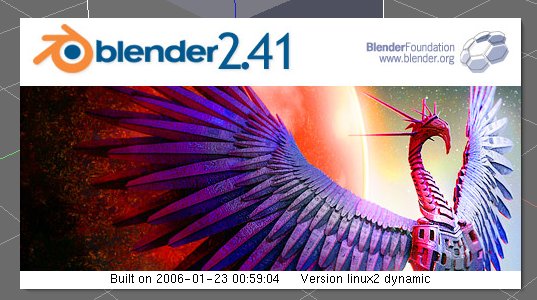

El splash esta ya en el cvs y no ha cambiado casi nada.
https://www.foro3d.com/images/upload...chmentid=25143

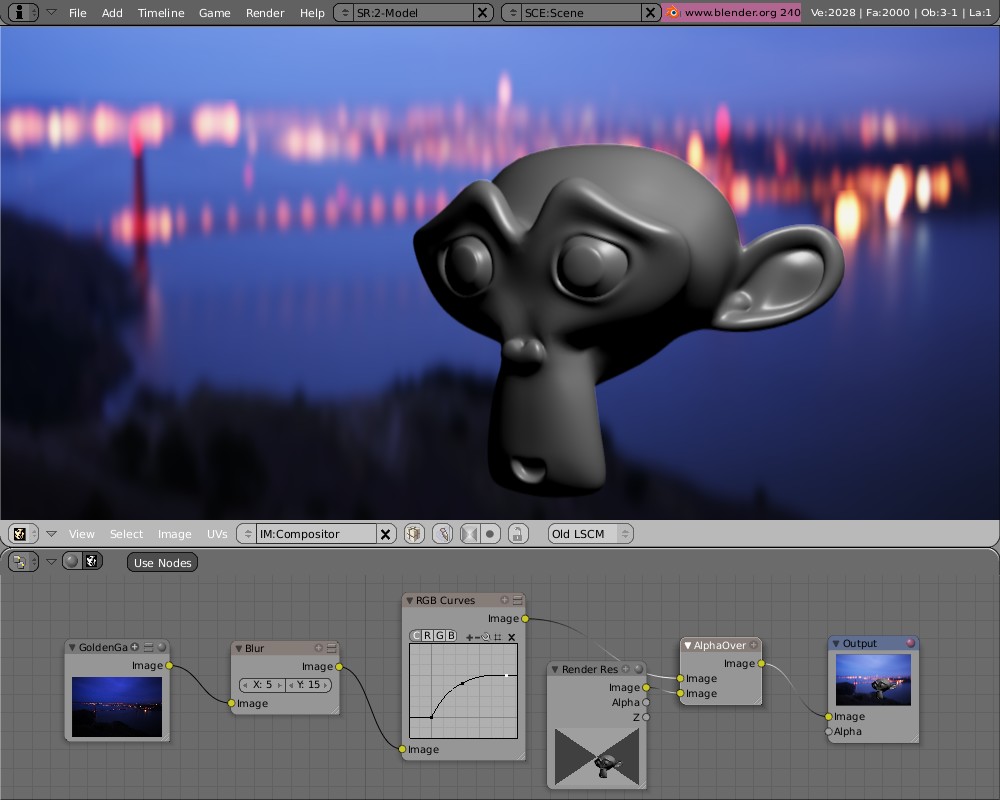

Por otra parte, ton ha hecho progresos en su reescritura del render engine: limpieza de código y render por capas, aunque aún no podemos ver nada.
https://foro3d.com/attachment.php?attachmentid=25143
Preview al más puro estilo XSI? Tiene buena pinta. Se podrá ver eso en la 2.41?
Esto promete.Cita:
Emocionante.

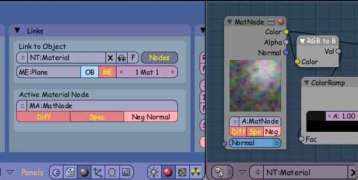

Que guay, mañana la 2.41, lo que indica que ya falta menos para la 2.42, con nodos, render por capas y otras lindezas. Aunque lo de que hayan arreglado el mapeado UV con el Subsurf no es modo de pavo. (, bueno, ni los tropecientos bugfixes). Un saludo.
Ahívadiós, y eso? Cómo mola.
Coño, ya quisiera eso mi max.
Si, mola mucho, parece ser que, ahora los nodos van a valer, para todo. No os olvidéis que la 2.41 lleva otro bug corregido que por sí solo vale su peso en oro, me refiero a el bug del crazyspace ese o cómo lo llamen. O sea que los animadores ya no tenemos que envidiar las smartskins del a:m.
Eso es como los niveles del Adobe Photoshop o el Gimp, mezcla al mismo tiempo modificando con nodos, voila. Acojonante.Quizás no les compensa los que pagáis por la licencia.Cita:
Pues por lo que se intuye, es la leche.
