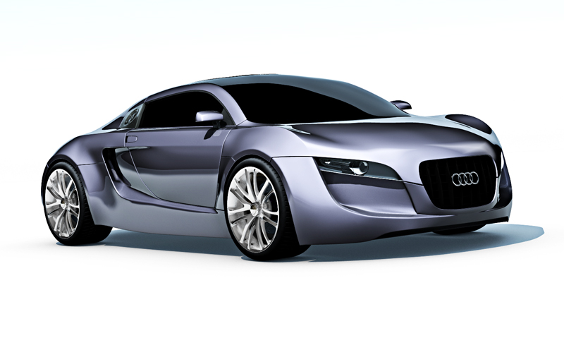

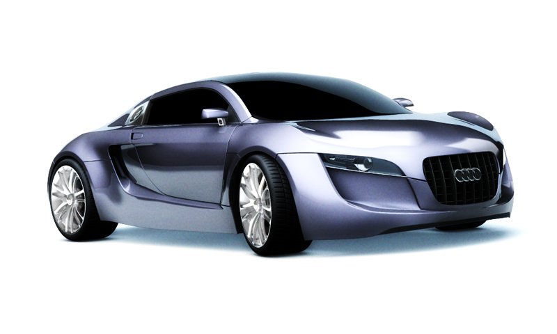

Hola emo. Yo estoy liado con el cgchallenge y con los proyectos de ponerme pedo en fallas, y ahora tengo aparcado el coche (je). Estaba haciendo pruebas para montarlo sobre una fotografía en un exterior, pero es chunga la cosa, y necesito más tiempo, además necesito mejorar mi material, que aún no he conseguido efecto espejo como vosotros en algunas partes sin afectar al Fresnel.
Mientras comía se he hecho este render y lo he postproducido algo que no había hecho hasta ahora en este reto y por curiosidad al leer a Mesh me he puesto a ello. Saludos.
https://foro3d.com/attachment.php?attachmentid=28189

Vaya Ballo que pasada me encanta el render. Emo tu render ha mejorado un montón también, me tais dando ánimos para pasar de CGtalk y seguir con el coche un abrazo para todos.

Ballo, no sabía que fueses de Valencia. Esto está insoportable, ya que yo trabajo. El color de la chapa y la textura está genial, no sé de qué te quejas, otra cosa es el neumático, no parece real, sino 3d a tope, si es lo que quieres representar vale, pero si quieres integrarlo en una afoto debes naturalizarlo, más negro y con brillo, al estilo de los coches de salón de automóvil.
Emo, sigo pensando que las rayas en el parachoques no le pegan mucho.

Gracias YeraY no es para tanto. Si Karras esos materiales están para cambiar totalmente, tanto neumático como llanta, gracias.

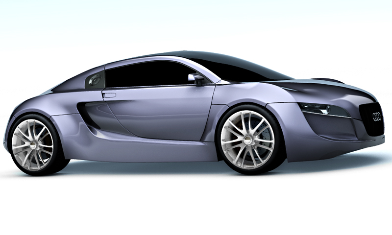

Vaya. Que avances, vayao. Me encanta._dios: un acabado genial, Ballo, que decir, con ese tono naranja has conseguido el metalizado guapo, mes, h. Eso si es un coche deportivo guapo.
Bueno, tras mi semana anti-fallera que me he pegado fuera vuelvo, si soy un lento, y no avanzo muy deprisa, pero esta mañana lo he vuelto a coger y no voy a parar hasta acabarlo, pronto pondré avances.

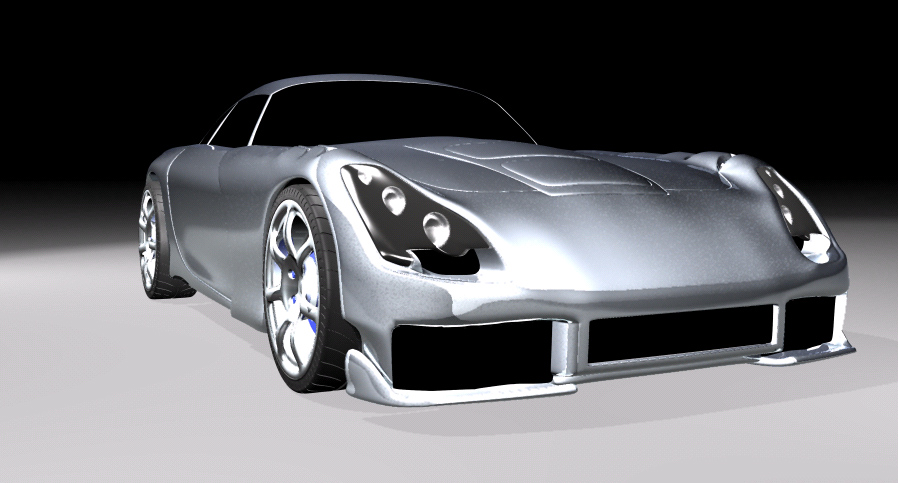

Ale, aquí está un render casi final. Criticadmelo todo, por favor, es el primer render que hago por pases, me he vuelto loco haciéndolo, dando pases por máscaras por aquí, máscaras por, allá, fallos, cuelgues, pero aquí está, estoy lejos del nivel de emo, pero ya te cogeré, ya.
Ale críticas a saco mientras renderizo y compongo la vista desde atrás.

¿Y eto que coche es lo que é? ¿sagaris? ¿es inventado? Muy redondeado las tapas del capó (aunque si son así realmente o en tu mente me callo), las especies de ranuras que lleva y cambia el ángulo, porque no se aprecian bien las mismas. No parece que tenga cristales en los faros y los neumáticos, ni se ven y ese color del cristal.
Ponlo de otro lado y te diré algo mejor aparte de que el color mola. Un saludo y ánimo.
¿Qué es eso de renderizar por pases?

El tvr es un coche de marca inglesa, mira en www.tvr.co.uk
Aunque si buscas en Google, salen varios modelos del sagaris, quiero decir, con algunas partes modificadas, me basé en las de la web original, aunque no ofrecen mucho detalle.
Por lo de los cristales de los faros, los neumáticos, tienes razón, soy malo con Shaders, luces y renders, pero a ver si lo mejoro. Creo también ahora que lo miro mejorque me falta brillo en general ¿no? Voy a ver qué hago.
Renderizar por pases es como por capas, para luego componerlas y retocar mejor la iluminación, color, etc en postproducción. Lo llamo por pases debido al software que uso, no sé si en otros también lo pone, en XSI se llaman pases.

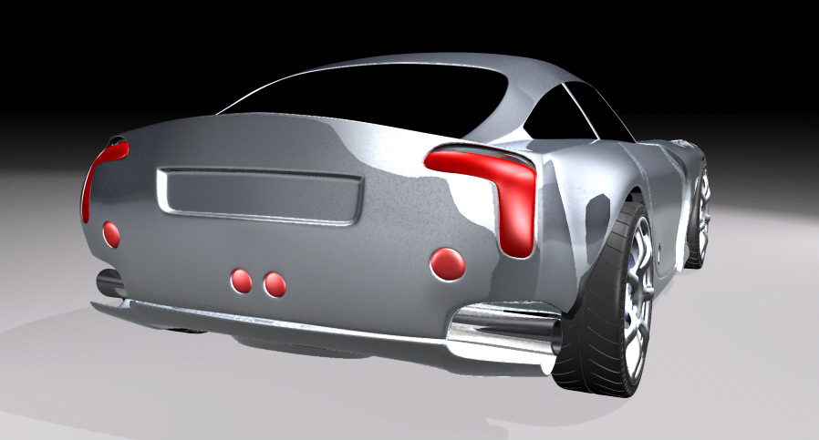

Aquí pongo una vista trasera (a mejorar, cada vez que lo veo encuentro un fallo)

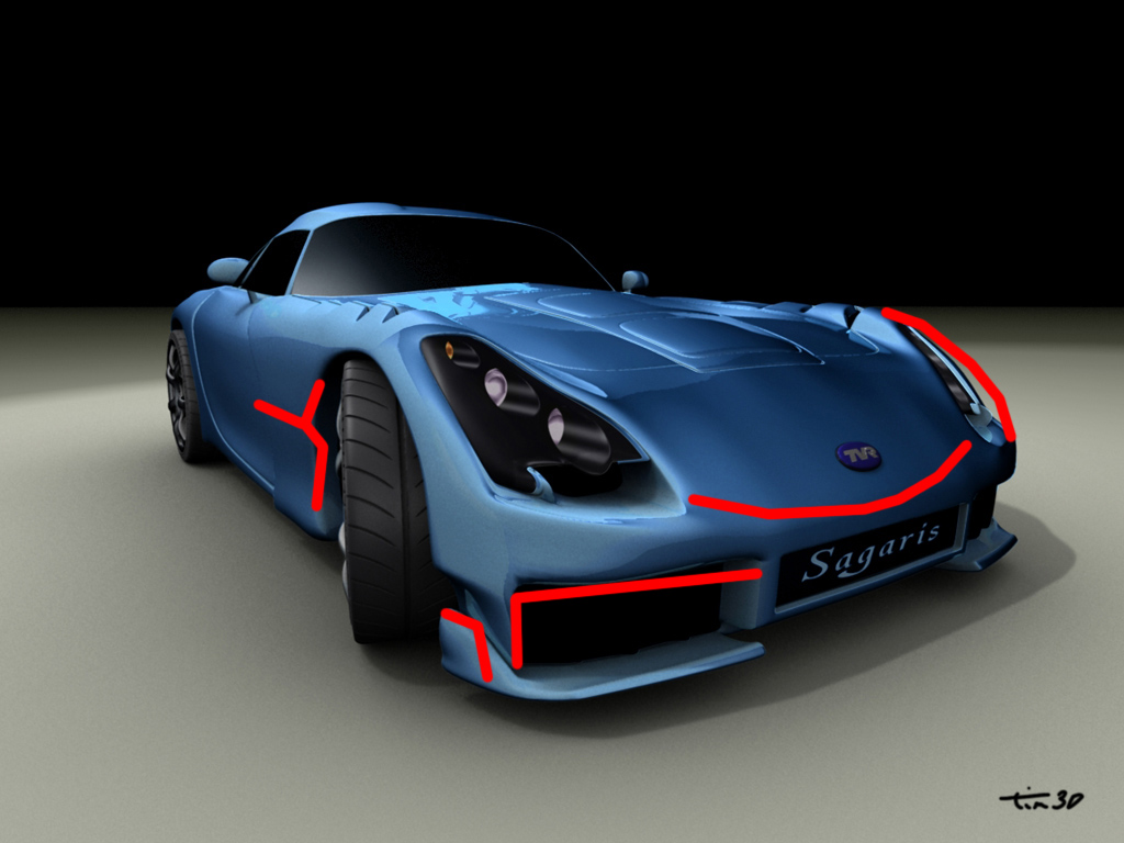

RavenX, esta de miedo, pero hay varias cosas que veo podrías intentar mejorar a ver qué te parece.
La matricula, va a ras de la chapa en las fotografías, y queda muy chulo la tuya está hundida.
Retrovisores, no son más anchos los enganches?
-Neumatico, tienes que trabajar mucho más el dibujo.
Llantas muy apagadas.
Bordes de las piezas en general, se me hacen un poco suaves, debes de definir más las líneas que forman el coche.
Te adjunto una imagen en la que te marco algunas zonas que no me convencen.
Ánimo que estas en el buen camino.

Veo los mismos fallos que emo, no más. Antes de tocar nada me centraría en tener una malla sin fallos, las aristas como tienen que ser y toda esa milonga, ya tendrás tiempo para el material.
Reto 1 :autos meshemoravenxballo
Gracias. Acabo de verlo y tenéis razón. Emo:
-vaya, ese borde en el lateral de la puerta no me había fijado bien, con la imagen lateral-diagonal se aprecia, y yo solo me fijé en la lateral de rotoscopia y pensé que era un reflejo sin más.
-ahora ajustaré un poco más el resto de cosas, a ver, y echaré un vistazo a todo el modelo de nuevo a fondo a ver qué pillo.
-de los neumáticos, lo sé, me dió un poco de pereza retocarlas y me dediqué al resto, lo mejoraré.
Mesh: cierto. Debo centrarme en acabar algo bien y pasar al siguiente plano en su momento, fallo mío, me acelero para acabar pronto y esto no puede ser.

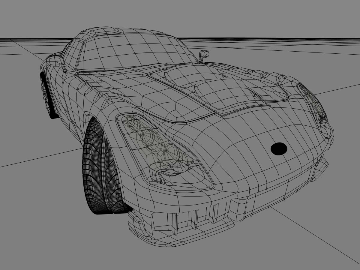

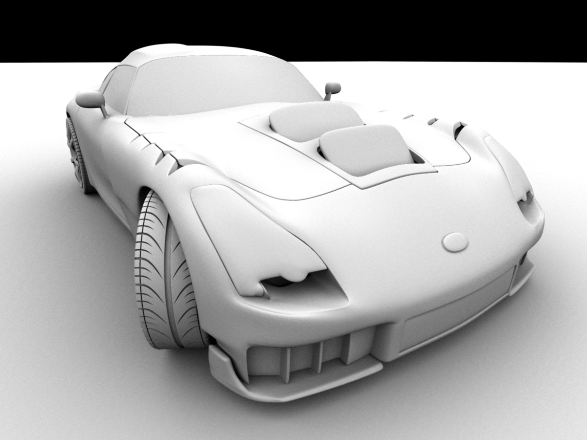

Va mejorando, pero aún le queda al modelado, el faro delantero no tienes las formas totalmente conseguidas, creo que te puede costar bastante modificarlo, por ejemplo, en la zona más alta son más estrechos y en la zona más baja hacen una curva muy chula y que será difícil de conseguir.
Las entradas de aire (o lo que sean) que paercen branquias, no tienen la forma del original, creo que deberías de modificarlas.
También veo en el Ambient Occlusion que algunas de las piezas no se te unen bien, no parecen echas por una máquina en serie, tienen abolladuras, canta mucho el faro delantero.
Tomate tu tiempo y déjalo de 10, ánimo RavenX.

Cierto emo, lo del faro delantero no consigo ese resultado original, me está costando. Lo malo es que me estoy deseperando, nada, con tiempo.

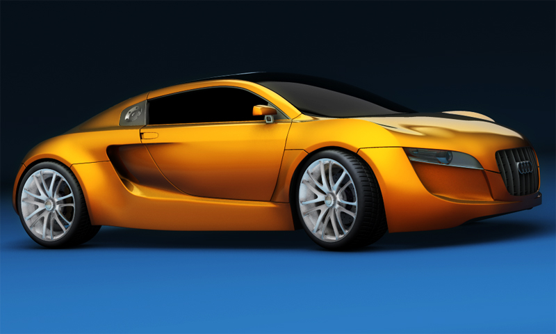

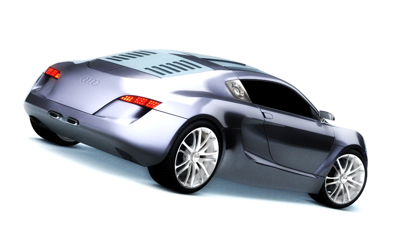

He sacado un poco de ganas, y salió esto, tengo que mejorarlo.
https://foro3d.com/attachment.php?attachmentid=29948

Se ve bien Ballo, pero al menos a mí me parece muy 2d, me quedo con la versión anterior. Saludos.
Estoy con César, a mí me parece más una ilustración echa con aerógrafo. Me gusta el render, pero también me quedo con la que ha señalado César Sáez.

Vaya, sí, probablemente la postproducción y la cámara dan ese aspecto más 2d, aunque a mí me cueste verlo. En fin. Pero bueno, estoy un poco cansado del coche este. Voy a empezar otro de nuevo y a trabajar más en los Shaders con Mental (que me han vuelto un poco loco y me han vencido).
Yo acabo ya el reto. Saludos.
