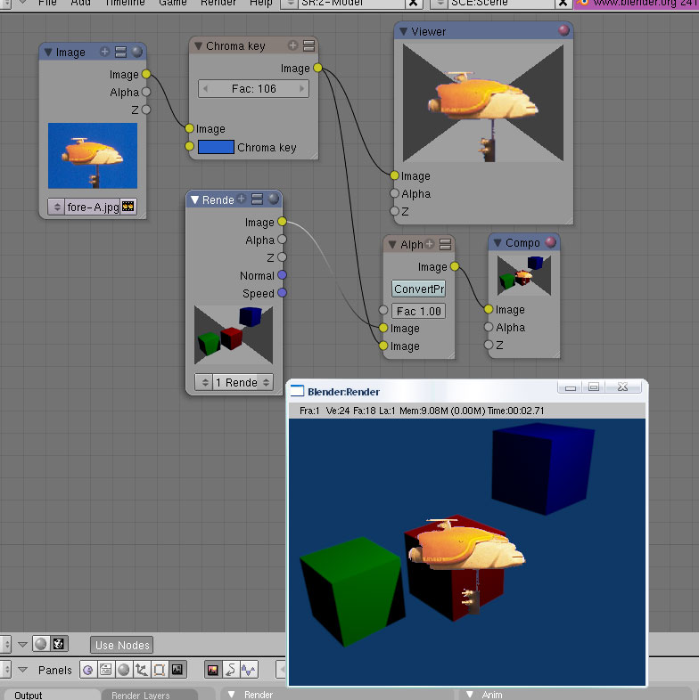

Buenas, hoy me he levantado con las ganas de hacer el chromakey de Caronte, y lo haré, y espero que para antes del medio día lo tenga, pero al descargarme de nuevo la cvs, para no modificar la que estoy trabajando con mis histogramas, me he encontrado con algunas cosas nuevas.En el punto 2 ya se puede hacer como de costumbre, con la barra espaciadora.Cita:

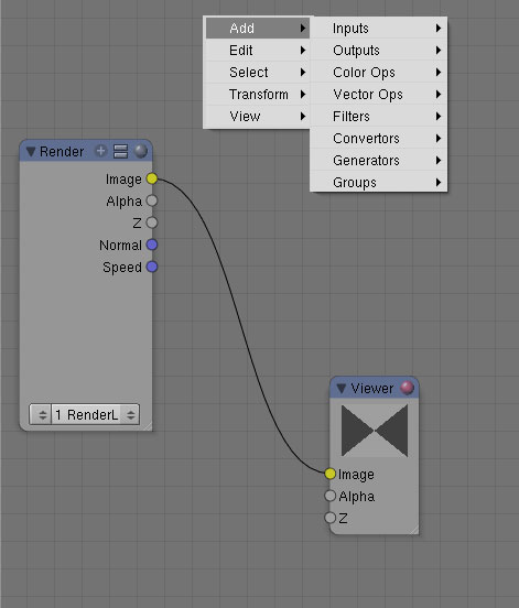

Han agrupado las acciones y ahora para añadir un nodo están agrupados, ¿cómo se puede ver en la imagen, y han añadido varios nodos nuevos, no lo he revisado detenidamente, pero espero que no hagan ninguno de los que estoy haciendo. Saludos y hasta el mediodía.

Si te fijas en las imágenes que he puesto más arriba, veras que ya he usado nodos nuevos (sepárate, hue saturation), y. No, no hay ningún histograma y mucho menos un chroma.Cita:

Muy interesante. Me encanta, primero montamos el chroma casero y después lo analizamos con alguno de estos, te parece?
Bueno ya tenemos el prototipo del chroma ahora empezaremos a mejorar ok?

Vaya Damiles, eres un fiera tío. Qué bueno.
Que maquina. Ahora hay que pulirlo para quitarle el reborde, difuninarlo algo, etc.
Parece muy útil ¿en orange no lo habrán necesitado?
No, porque orange es todo 3d.Cita:
Gracias por los comentarios, en 2 horas no he podido hacer más, pero ahora solo queda hacer mejoras para que sean bordes suaves etc. He dejado una copia de la compilación en mí web para que lo podáis testear. www.artresnet.com/David/.

Con pulsar la barra de espacio, también hace la misma operación, que shift+a.Cita:
Cita:

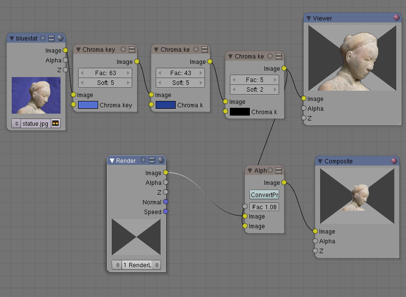

No creáis que no va avanzando el chroma, ya tenemos un antialiasing suavizado que he de mejorar, pero en ello estoy, a ver si para el lunes esta.

Supongo que te refieres al calado feather en plan After Effects key para suavizar los bordes ¿no? Que buena pinta tiene.
Ánimo que será muy bien aprovechado.
Exacto, estuve hablando con mi compañero de postproducción y me comento que en After-effects hay varios color-keying, y voy ha empezar por hacer el más simple, y después veremos.
