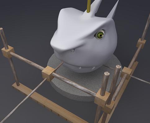

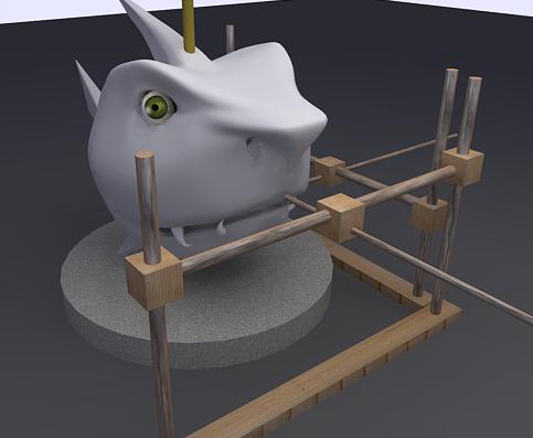

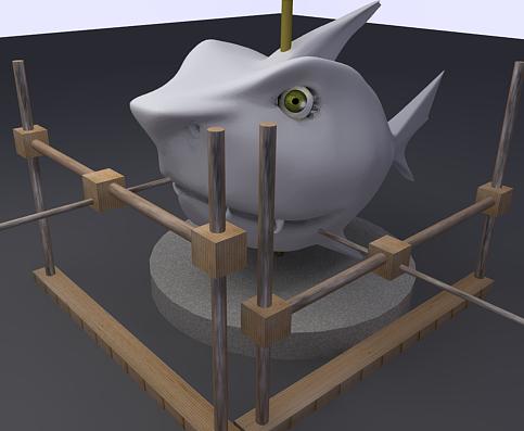

A ver Jam, yo propongo algo así más o menos a Grosso modo. Donde están los tacos de madera, irían unas palometas de ajuste, o tornillos, con un marcador.
Las barras metálicas tendrían que tener una graduación, milimetrica si es posible, y por supuesto la base del modelo giratoria.
Más o menos.
https://foro3d.com/attachment.php?attachmentid=59620
https://foro3d.com/attachment.php?attachmentid=59621
https://foro3d.com/attachment.php?attachmentid=59622
Con un eje medimos x en z(cota) y con el otro medimos y z, todo con sus respectivas reglas, así no nos estorbamos en ninguno de los dos ejes.

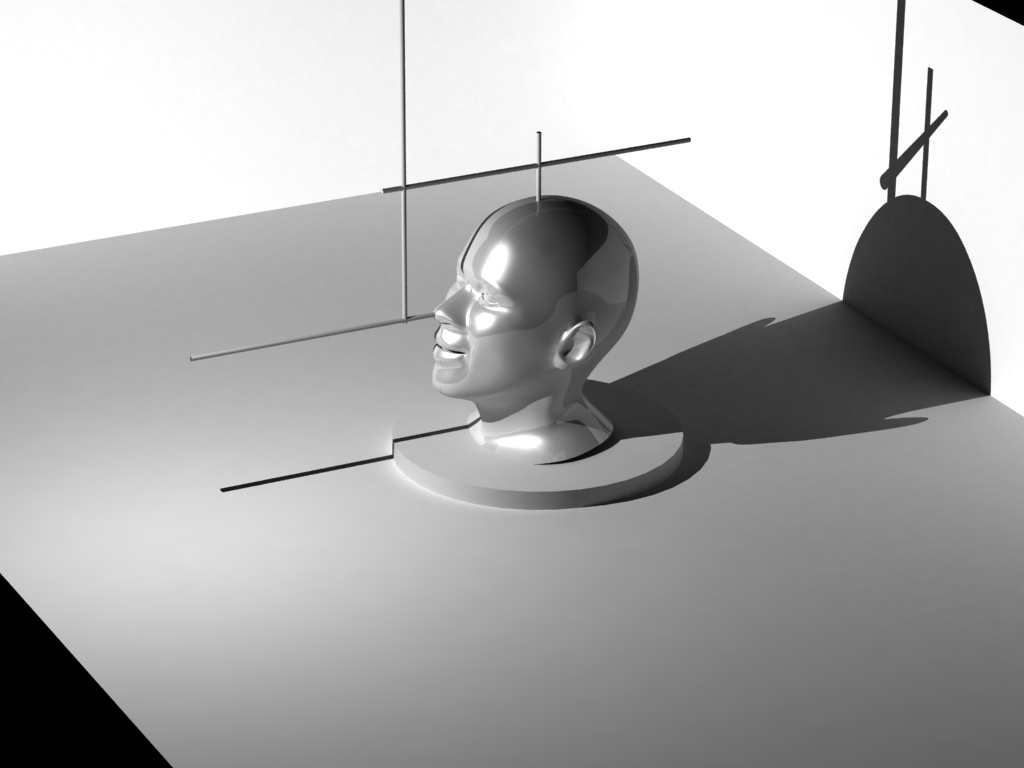

Efectivamente, con tu sistema gana rigidez el asunto, pero estoy pensando que el aparato estorbaría a la hora de trabajar el barro, y por otra parte si la base es giratoria, creo que perderías las referencias. El secreto es que el modelo no se mueva en ningún momento desde el principio.
https://foro3d.com/attachment.php?attachmentid=59623
Podría ser una mezcla entre los dos métodos, ya que se podría mover el medidor y apoyar las dos patas en cada plano, o sea en cada plano perpendicular o en cada cara de un cubo imaginario, previamente marcado en la base (cuadrada) ya que no sirve de nada que sea redonda si no gira.
Yo añadiría las otras dos partes que faltan a ese cuadrado, pero haría todas las vallás abatibles con cuatro simples bisagras de puertas. Así, cuando no las uses, las tumbas cada cual por su lado (dejándolas paralelas a la mesa de trabajo) y si necesitas una en concreto, levantas ésa y haces las mediciones oportunas.
¿Y que hacemos con las barras de medición milimetradas perpendiculares a dichos planos?

Me refiero a los hierros perpendiculares a los planos del modelo, que ha empujándolos mediríamos llas cotas, (en el render que subí yo).
