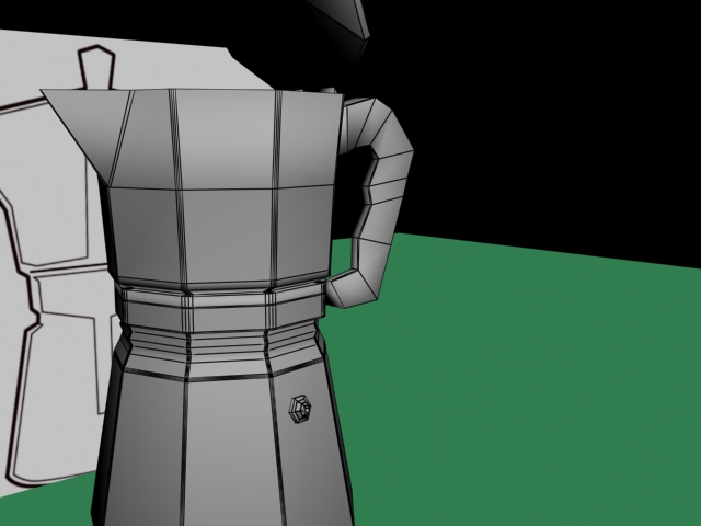

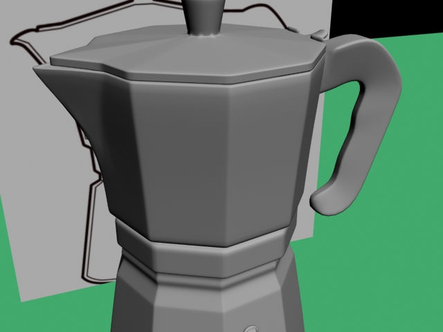

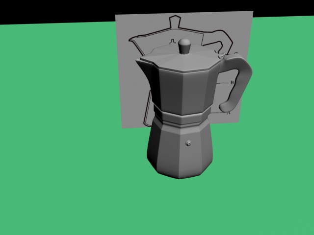

Sigo trabajando en la cafetera. Silo es una gozada para modelar, es muy rápido tanto su manejo y su respuesta, y salvados los primeros inconvenientes, la cosa marcha.
Pero eso sí, echo de menos algunas características de modelado de Blender, por ejemplo, al hacer un merge de vértices siempre reposiciona el resultado en la posición del último seleccionado, mientras que Blender te da la útil función de seleccionar dónde colocar el resultado (, aunque también puede ser que estoy empezando a conocer Silo, y no sé dónde puede estar esa opción, pero prometo que he buscado).
Os pongo el avance de anoche. Esta noche montaré la tapa, y estoy pensando en componer la escena en Blender para renderizarla con Indigo, a ver si así, en un sólo ejercicio aprendo más cosas. Sin prisa, pero sin pausa.
https://foro3d.com/attachment.php?attachmentid=45859
Mola esa cafetera, pero, esa tuerquilla ¿no suele ir más arriba? Este es el siguiente reto, por si nadie lo ha visto: https://www.foro3d.com/showpost.php?...&postcount=165 saludos modelados.Cita:
Sigo trabajando en la cafetera, Silo es una gozada para modelar, es muy rápido tanto su manejo y su respuesta, y salvados los primeros inconvenientes, la cosa marcha, pero eso sí, echo de menos algunas características de modelado de Blender, por ejemplo, al hacer un merge de vértices siempre reposiciona el resultado en la posición del último seleccionado, mientras que Blender te da la útil función de seleccionar dónde colocar el resultado (, aunque también puede ser que estoy empezando a conocer Silo, y no sé dónde puede estar esa opción, pero prometo que he buscado.)

Fernando, no está mal como formas generales, pero recuerda siempre biselar los filos, si le aplicas el MeshSmooth o el TurboSmooth verás cómo la forma del modelo se te desvirtuara notablemente. El biselado no solo da más realismo a los modelos, al eliminar los filos, sino que según las necesidades morfológicas del objeto ayuda a definir zonas específicas, como agujeros, esquinas, etc.Cita:
Buenas, pues la verdad me he decidido apuntar, me parece muy buena idea para aprender más sobre modelado que estoy muy verde, bueno a ver qué os parece, está hecho con 3dsmax 7 y editpoly.
Hay sitios donde, aunque hayas biselado, debes retocar para que no quede tan afilado, como el asa de la cafetera, por ejemplo. En algunas zonas hace falta algún loop intermedio.
Ánimo, solo tienes que, añadir un poco de geometría y retocar un poco.
Pensé que había biselado suficiente, es que es una manía que tengo lo del MeshSmooth, pero me pongo a ello ya, gracias.
Suficiente sí, el tema es que en algunas zonas debe estar mejor colocado para que estas queden definidas, es cuestión de práctica.Cita:
Ok. Lo tendré en cuenta.

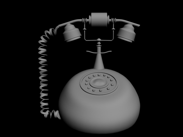

Madre mía, me da hasta vergüenza poner el teléfono, me ha salido una chapuza, el cable ni te cuento, y el asa del micro y el altavoz me ha saldo corto, estoy por hacerlo de nuevo, pero como me dió tanto quebradero de cabeza el cable pues lo pongo, ya me diréis cómo hacerlo mejor.
https://foro3d.com/attachment.php?attachmentid=46061
https://foro3d.com/attachment.php?attachmentid=46062
Todo sea por aprender, espero no quedarme en el primer paso. Render en Pov-Ray.

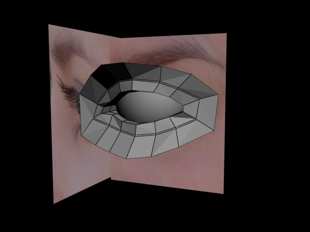

Que no decaiga chicos, nuevo modelo, ahora orgánicos, en el enlace esta la primera referencia: https://www.foro3d.com/showpost.php?...&postcount=278.
Y la idea es la siguiente.Cita:
La idea es ir haciendo una cara por partes, primero la zona del ojo, vamos comparando como la resuelve cada quien y una vez completada la zona pasamos a la boca, lo mismo, comparaciones y seguir a la nariz. Cada parte independiente, como hemos hecho hasta ahora, una taza, una cafetera, un reloj, un teléfono, una silla, ahora sería un ojo, luego una boca, luego una nariz. Al final los unimos para crear lo que sería una cara completa. Luego si estamos satisfechos con la serie pasaríamos a la zona más complicada que es la oreja para luego completar el resto de la cabeza, añadiendo el cráneo y el cuello.

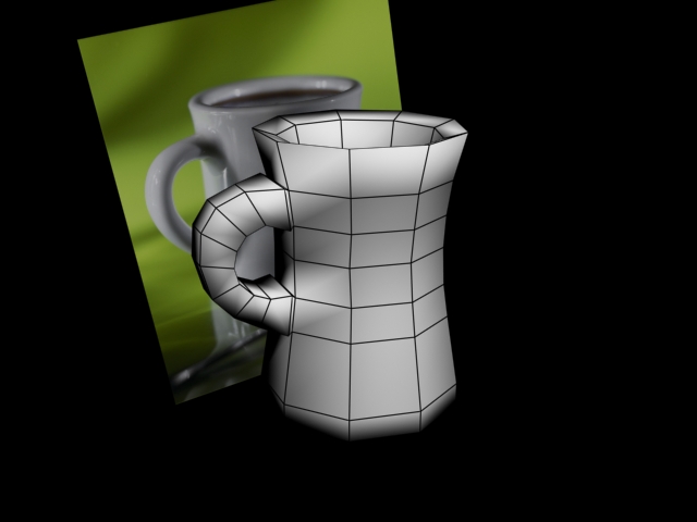

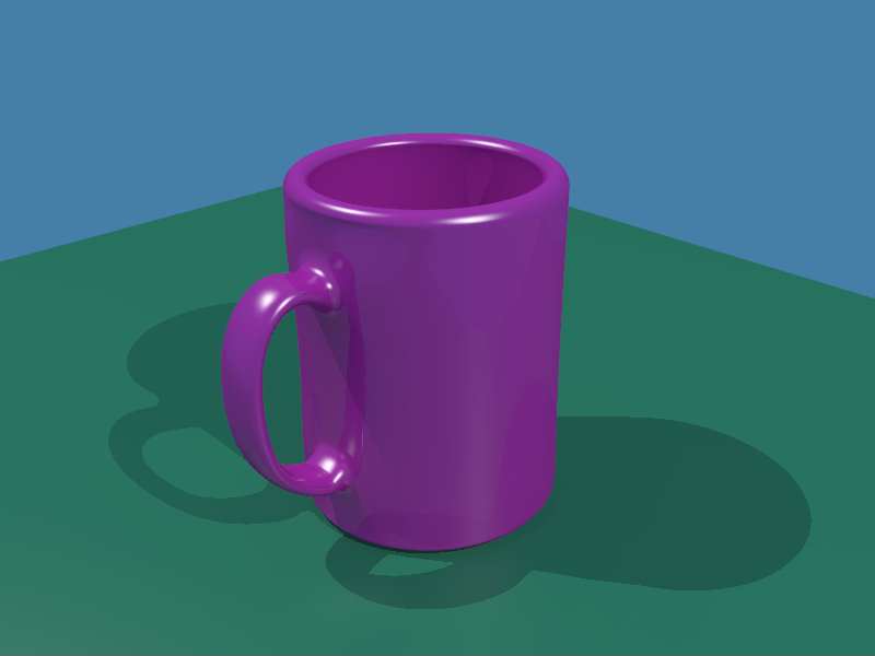

Hola. Espero no llegar tarde para participar en esta actividad. Voy a empezar desde el principio, modelando la taza e iré subiendo de modelos, como han hecho los demás.

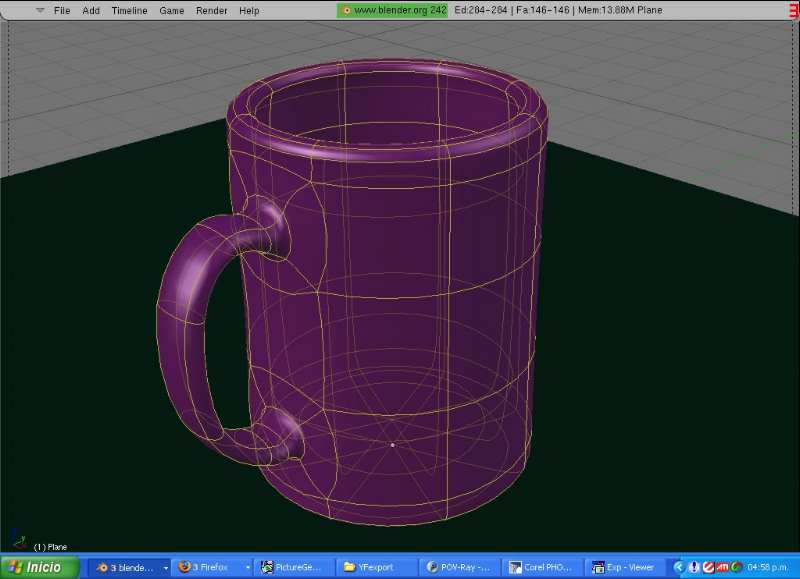

Ahí va el wire del trabajo de la taza de café.
Así me ha quedado la taza.
Muy chula la taza. En cuanto al wire, deberías haberle metido un loop extra en el centro para evitar esos vértices donde convergen 6 aristas.
Caronte, he hecho lo que me has comentado, eso de añadirle un loop extra y el resultado es casi igual.
No, no es casi igual, un nudo de cinco aristas es algo perfectamente válido que no da problemas, mientras que un nudo de seis aristas es desaconsejable para un modelo animable, dificulta el texturizado, puede favorecer la aparición de artefactos en el render y más.Cita:
En este caso no es demasiado grave, pero es mejor no adquirir malas mañas. Un saludo y bienvenido a la actividad.

Entiendo, o sea, como máximo 5 aristas sobre un vértice.Cita:
Ahora tengo una duda.
La base de la taza, termina en un vértice lleno de aristas.
¿Eso es válido o perjudicaría en caso de ser animado?
Siempre intenta que sean de 4 y los de 5 solo para casos inevitables (como este).Cita:
Depende de la animación, lo mejor es probarlo, pero al margen de que perjudique la animación, el Subsurf suele hacer unas arrugas molestas con triángulos tan juntos, así que, a veces es mejor recomponer la base con quads de lado a lado en lugar de tris al centro.Cita:

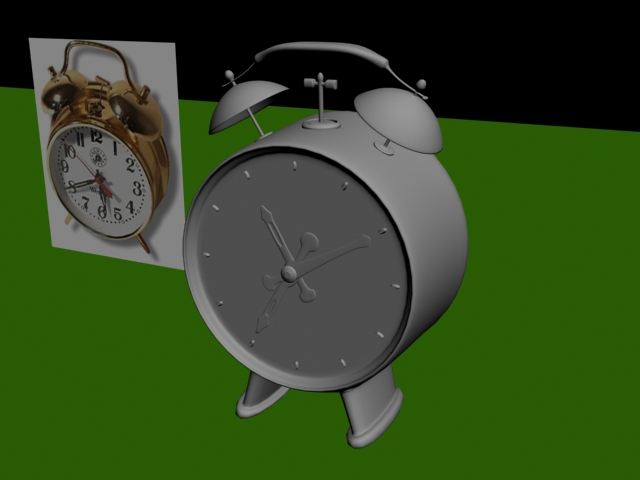

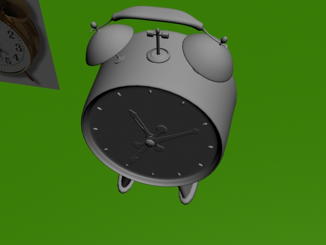

Bueno, aquí la cafetera. El siguiente trabajo era un reloj, luego el teléfono y ojo. Pues a por reloj.

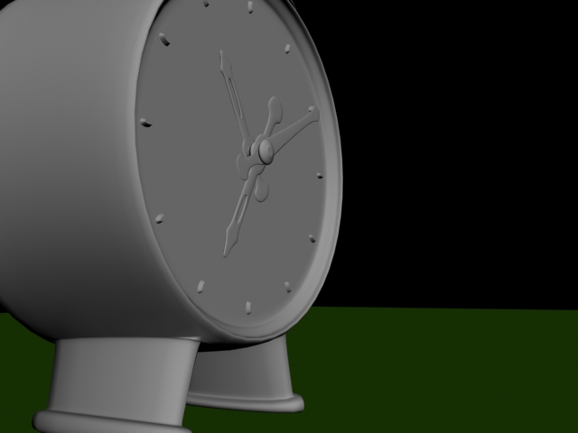

Bueno el wire del reloj. Tal vez no se vea, mucho, pero no sabía si ponerlo así o de qué manera. Edito este mensaje, para incluir el render.
Anima un montón ver ese ritmo nono.

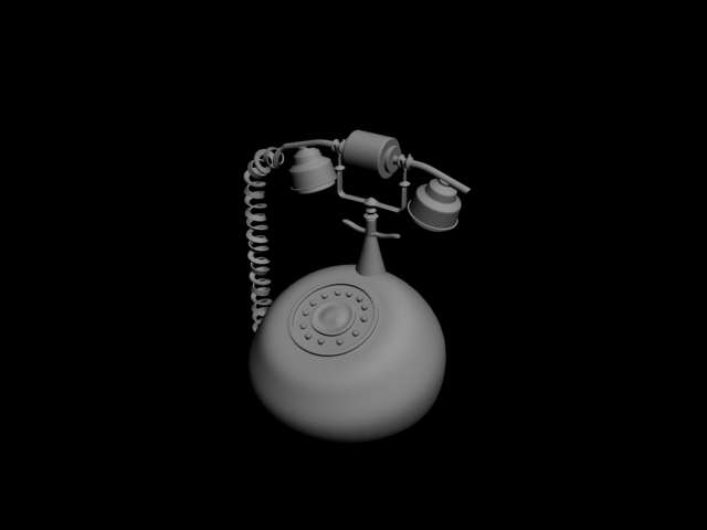

Aquí dejo mi actividad del teléfono, primero el wire y luego el render final. Creo no salte ninguna actividad, así que, la siguiente actividad es la cara de la mujer.
Pues esta de lujo, enhorabuena.

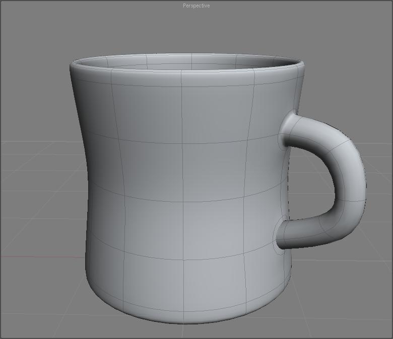

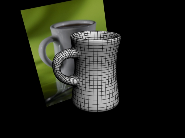

Bueno como prometí ya casi hace una semana el video de cómo hice la taza, espero muchas quejas de cómo mejorar. http://www.youtube.com/watch?v=lwhjf4orhay.
Desde ya muchas gracias, pd ta hechoen max.
Pues veo mucha complicación para una simple taza, ¿no podías usar una simple revolución?
Es posible que sea más complicado así, pero la verdad el resultado es excepcional, si yo lo tengo que hacer así, me sale una chapuza de infarto, enhorabuena me ha encantado como lo has hecho.
Yo también veo dar mucha vuelta a hacerlo así, no obstante, unos consejos de modelado:
-Cuando haces el cuadriculado de la parte de abajo no hace falta que hagas punto a punto cuando ya tienes echas las verticales, con que unas de lado a lado los puntos intermedios se crean solos.
Cuando creas el asa, no hace falta que muevas vértice a vértice para que cada extrusión sea plana, mejor crea un plano en ese hueco y extruyes el plano, así siempre será plano y no tienes que reajustar cada vértice.

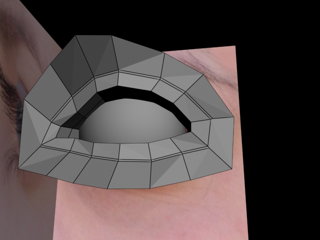

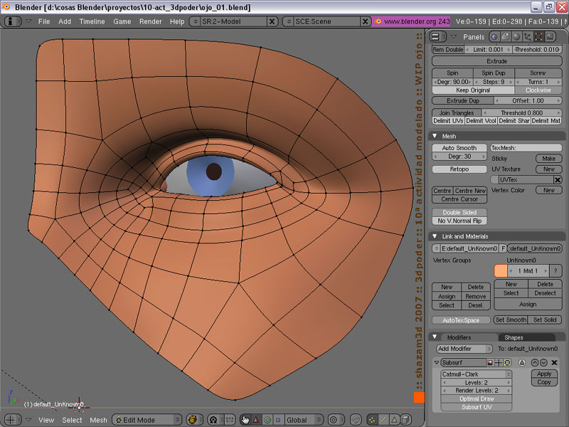

Esta tarde pongo la referencia de la siguiente fase de modelado de la cara, a ver si los poly modelers se animan, yo pongo mi granito de arena en Blender, así llevo el ejercicio en paralelo Splines+polys y me divierto más https://www.foro3d.com/images/upload...007/04/175.jpg
https://foro3d.com/attachment.php?attachmentid=47485

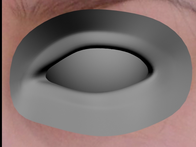

Aquí pongo la aportación sobre el ojo. Shazam, seguí los pasos de tu video tutorial. Aunque claro, la cosa se jodió un poco, cuando haces caras con 5 vértices.
Yo seguí con el extrude de todos los vértices, para dejar cada vértice con 4 aristas.

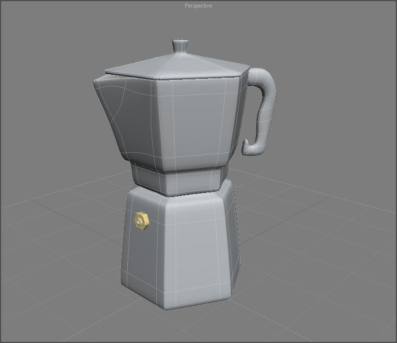

Acabo de ver lo de las actividades estas y me picó el gusanillo. Una sesión de modelado rápido y ahí va mi aportación:
La cafetera me quedó algo extraña quizá la retoque un poco, ala destripadme u.

Por norma en el foro, se suelen adjuntar las imágenes, con que las comprimas convenientemente para que no saturen la navegación es suficiente.Cita:
