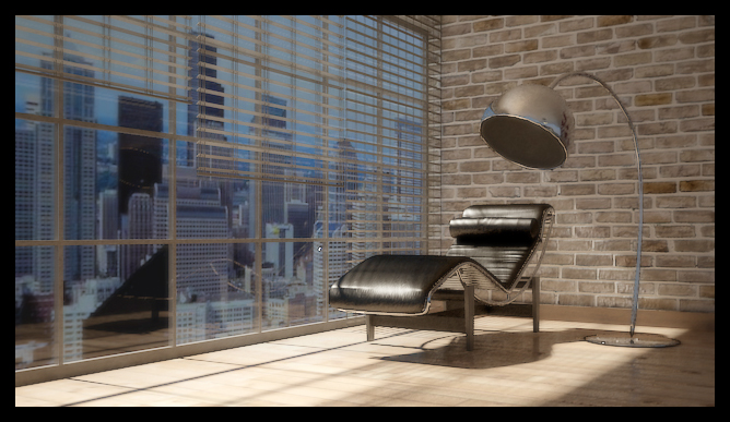

Mi consulta es sobre los settings para renderizar, estoy haciendo una escena interior super simple, en 3ds Max con Vray advance 2.00.03, les adjunto un render de prueba para que se den una idea, cuando tiro pruebas las renderiza relativamente rápido, pero en cuanto activo el displace me tira unos tiempos imposibles, 20 o 30 HS para calcular solamente, sin contar el renderizado. No entiendo por qué, si estoy haciendo algo mal yo, podrían ayudarme? Adjunto imagen de mis settings, mi ordenador es bastante nueva y relativamente buena, si necesitan les paso la memoria, tarjeta de video, etc. Creo que no debería tirarme tanto tiempo, pero quizás tengo algo activado que no modifica tanto la calidad del render, pero si sube los tiempos, ni idea. Y obviamente si tienen consejos para mejorar el render también, estoy practicando todavía con el programa.

Hola, lo primero, ¿para qué usas el displace? ¿para la pared de ladrillo? Con la imagen que muestras no merece la pena, con un mapa de relieve debería ser suficiente para que esa pared se vea bien, y más teniendo en cuenta la mala pinta que tiene el modelado de la silla. Por otro lado, en los settings que pones yo cambiaría:
-Image sampler: cambia el fixed por adaptative subdivisión o adaptative dmc. Tendrás más calidad y menos tiempo de render. Prueba el adaptative subdivisión con 0-4 y baja un poco el color threshold si necesitas algo más de calidad, debería sobrar.
Irradiance: puf, -1 0. Para esa escena yo usaría un -3 0 como mucho. El número thresh para la geometría de esa escena puede que esté demasiado bajo, si quieres menos tiempo de render súbelo a 0,3. Debería ver que luces tienes en la escena para ver el resto de parámetros.
Si usas brute force en los rebotes secundarios es normal que tengas tiempos de render más altos. Prueba con Light Cache.
Ten en cuenta que al usar desplazamiento modificas la geometría de la escena y por tanto los cálculos de iluminación indirecta. Si el desplazamiento se lo has aplicado a los ladrillos, brute force e IM tienen que calcular la luz indirecta que rebota entre las grietas del ladrillo, precisamente una de las cosas más costos as.
Espero haberte ayudado.
Tiempos de render demasiado altos
Yo por mi parte, te aconsejaría:
-Usar el sampleador dmc con un valor 1 a 6 para un render final (al menos con ese detalle que muestras), 1 a 2 para pruebas.
En el mapa de irradiación, usar un -3,-2 bien configurado, o -3,-1, tienes de sobra. Activa la Ambient Occlusion del mapa, pero bájale la intensidad a la mitad o menos. El valor que más vas a notar a la hora de incrementar puntos en el mapa de irradiación, es Dist. Trhsld, para sumar puntos de la pasada mayor, aumenta el valor a 0,5.
El brute force de secundario es más lento que el Light Cache, pero el resultado es mejor, ahí depende de gustos y tiempos, pero ten en cuenta que si usas Light Cache, tendrás que utilizar (sobre todo para los suelos) el material vrayoverridemtl para modificar la emisión de GI del material. Además, con Imap+lc no sale lo mismo que en un hipotético visor de vrayrt, si un día lo usas, es probable que vuelvas a Imap+brute force si no te importa esperar un poco más.
Ya una vez en tu escena, yo activaría el environment de Vray (el celestito) por siu lo quieres controlar por ahí, o meterle algún mapa para que ilumine el entorno un poco, aunque en interior se note menos.
-¿Qué luz esta entrando prola ventana? Veo el render muy plano, haz que entre una luz (Vray)porla ventana, o al menos alguna luz directa con sombras Vray.
No uses el Hsv como Color Mapping, pon Reinhard, con gama 2,2, y activa la opción linearworkflow, esto arreglara los mapas en los materiales Vray (usa solo materiales Vray) el lavado que genera modificar este gama.
Haz el render con el Frame Buffer de Vray, y dentro de este modificala curva para jugar con el contraste de gamma y aclarar la imagen sin quemarla.

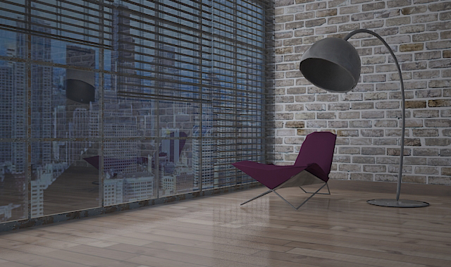

Mil gracias a los dos por los consejos, estuve probando los de Flypper y realmente bajó el tiempo muchísimo, si bien el resultado final es muy distinto porque tengo que ajustar mejor los materiales y luces, desde ya que no tarde 14 HS en renderizar es menos desesperante. Ahora voy a probar con lo que me aconseja ariakas y seguiré probando.

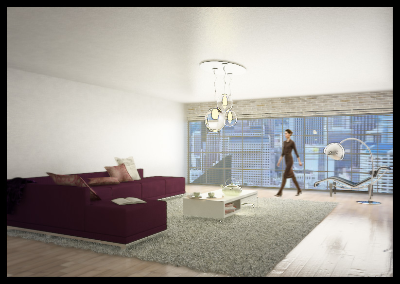

Hola, hace unos días volví a este tema para comprobar los consejos que me habían dado, y me di cuenta que nunca subí como había quedado finalmente el trabajo.
Les adjunto un par de imágenes para que vean como quedó, obviamente necesito mucho trabajo aún, pero me ayudaron mucho sus opiniones. Así que, si alguien justo pasa por aquí y quiere darme algún consejo para mis próximos trabajos, bienvenido sea. Saludos.

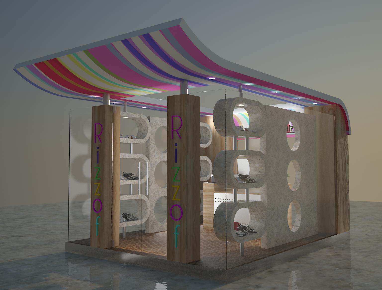

Saludos a todos, ayuda para bajar los tiempos de render, estoy usando librerías Archmodels en una presentación de un puesto de zapatos, sin los arcshmodels el tiempo de render es de 15 minutos al activar las librerías de archmodel es de 4 horas ya que el mobiliario que estoy usando es de varios zapatos sillas estar de ventas o ese el tiempo es el real de esa presentación o existe una configuración de los arcmodels para bajar los tiempos de render.

Gracias por la ayuda, pero resolví el problema tenía mal instalado el max y el Vray ya mis tiempos de render son de 30 minutoArchivo adjunto 183109 pude sacar esta imagen en ese tiempo.
