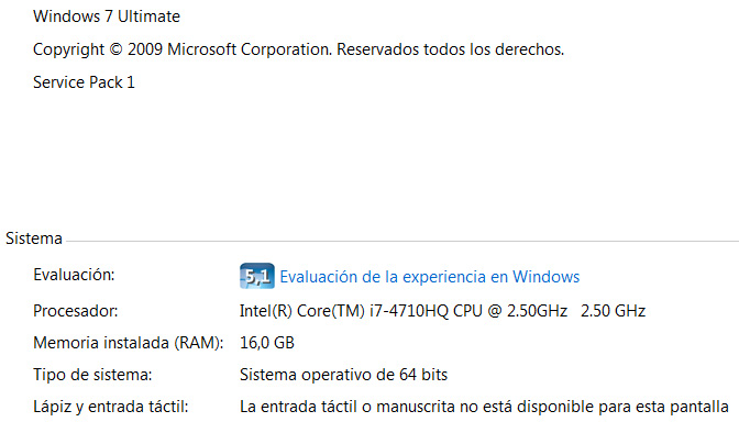

Según lo que se va hablando del procesador, es raro ya que estoy confirmando que este lleva un i7-4710 pero es el HQ en vez del MQ que pone en las especificaciones que he leído; y según el comparador de Intel que he puesto en el mensaje anterior, el HQ es ligeramente mejor en cuanto a la gráfica interna, que en nuestro caso apenas se utilizara.
Dejo unas capturas para aportar un poco más al tema.
Archivo adjunto 196141
Archivo adjunto 196142
