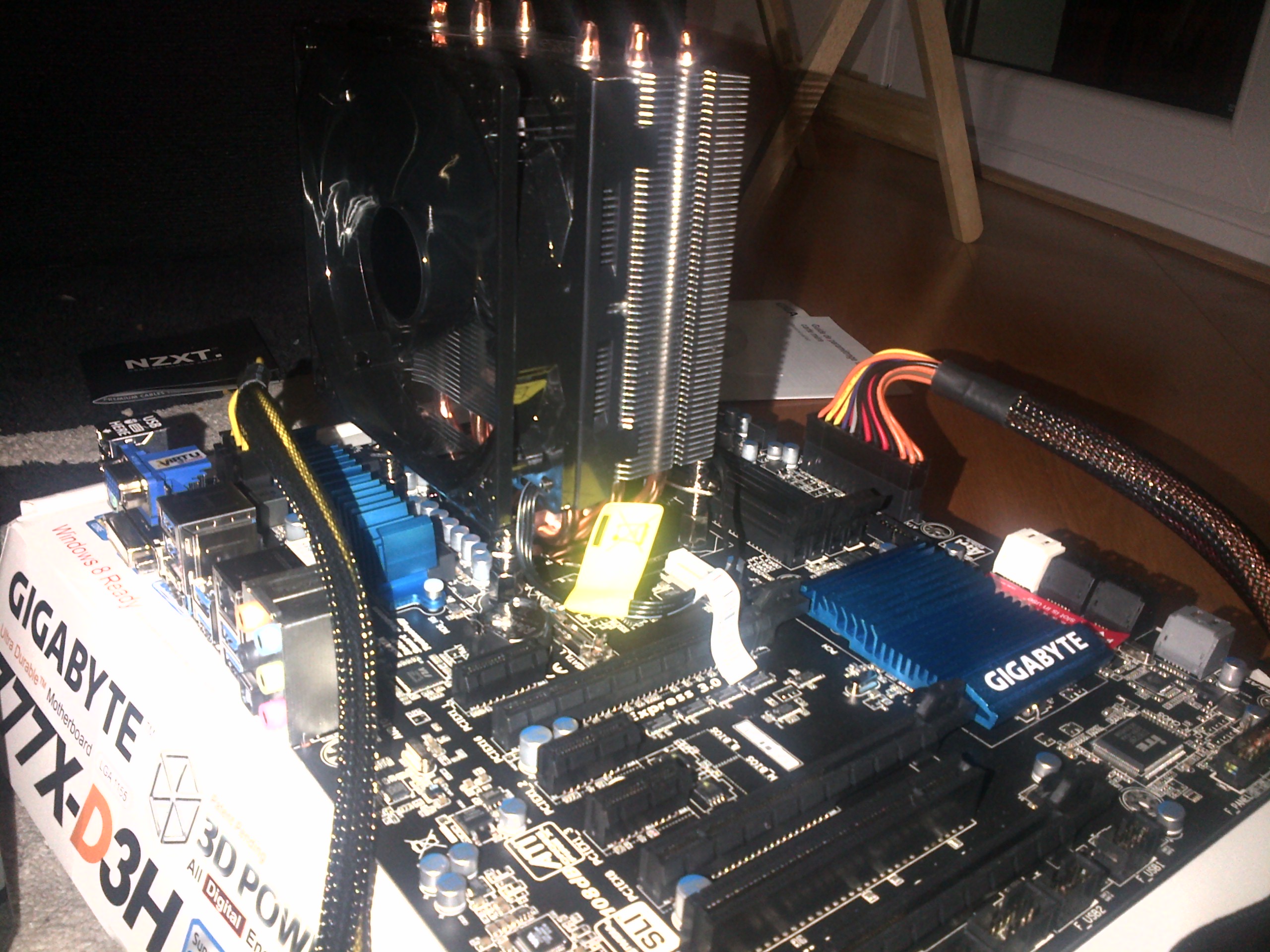

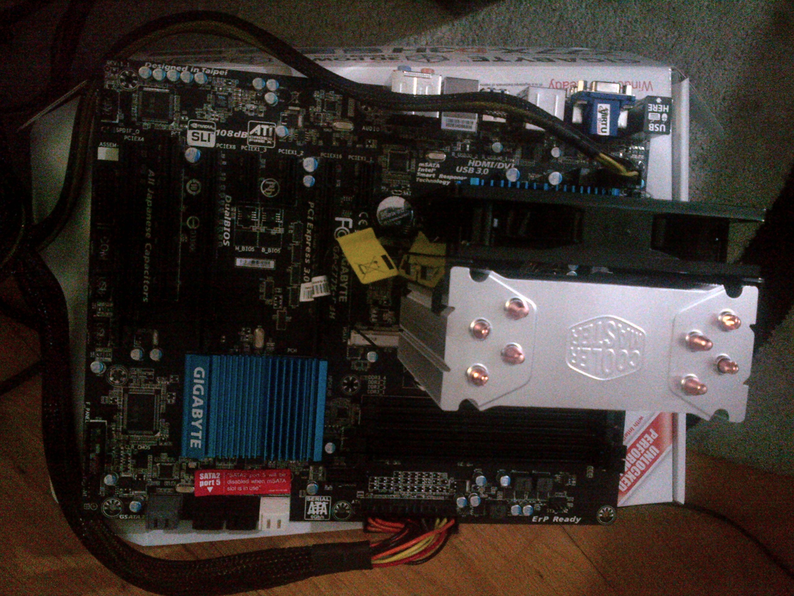

¿Puedes echarle una fotografía para intentar visualizar lo que tienes montado ahora?
Versión para imprimir
Retira con cuidado la pegatina roja de los puertos SATA.
¿Dónde tienes conectado el Cooler Master Hyper 212 EVO? ¿A qué conector? ¿SYS_FAN, CPU_FAN?

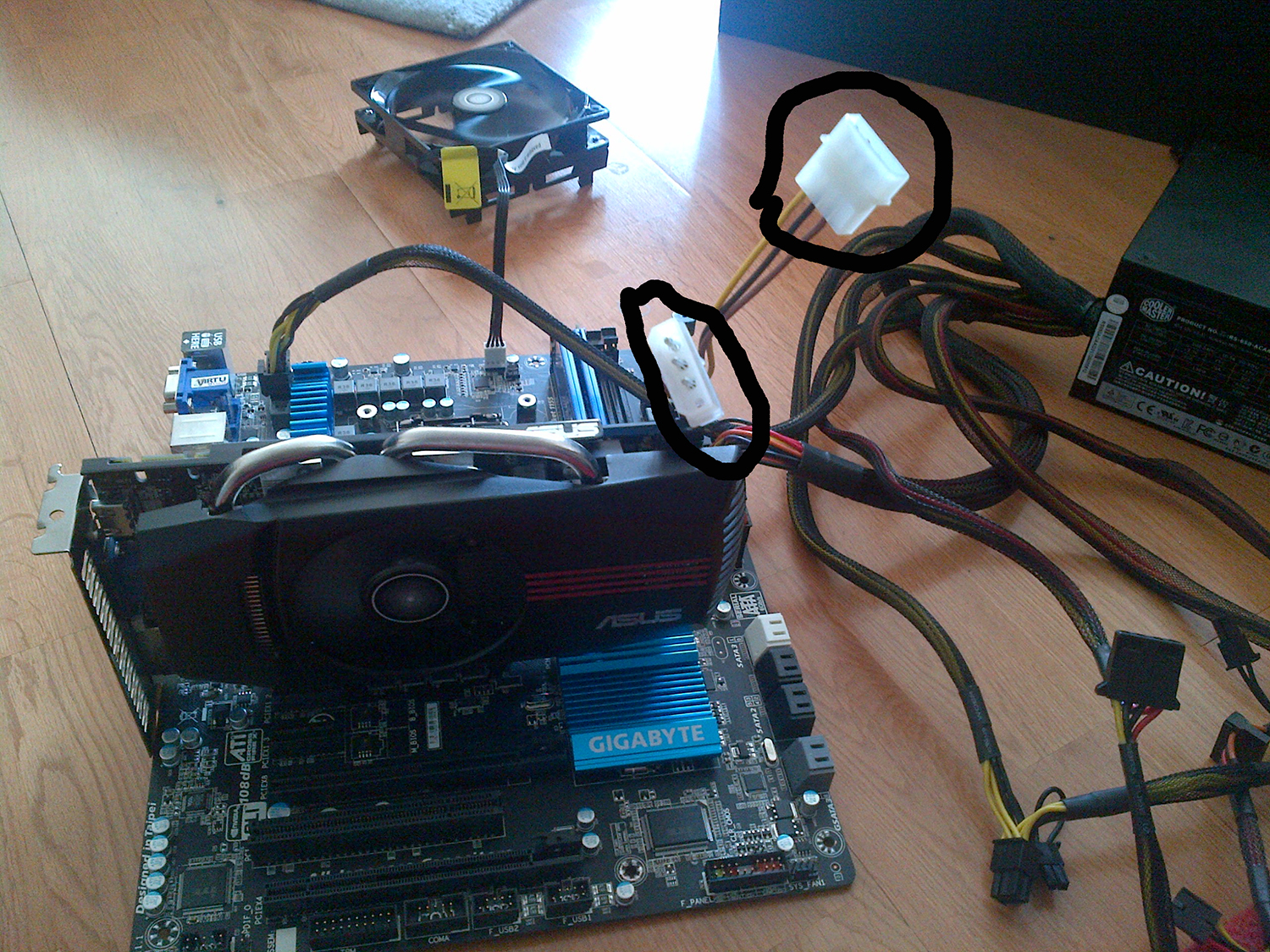

He añadido la gráfica e igual todo bien hasta el ventilador de la gráfica va.
Archivo adjunto 181123
Por cierto, esos dos pines de 4 blancos que te he redondeado en negro de la gráfica tienen que ir conectados a algún sitio? Por ejemplo, a la fuente?
Emite un pitido el speaker como cuando arrancas un pc normal ahora de un sólo bip. Saludos.
https://foro3d.com/attachment.php?attachmentid=181123
Eh, no he leído todo el hilo, pero en esa fotografía el procesador no tiene el disipador puesto, así es imposible que funcione.
Esos conectores blancos son molex y si el otro extremo es el que está en la gráfica, sí, tienen que ir conectados a la fuente, aunque lo normal es conectar a la gráfica un conector de alimentación directo de los que trae la fuente, en la fotografía es el que está en la parte inferior-derecha de la fotografía, es un conector de 6 pines con un añadido de 2, conecta la gráfica con este.
Los módulos de Ram los tienes en los zócalos 2 y 4, y deberían estar en el 1 y en el 2, para ir haciendo pruebas solo coloca uno en zócalo 1, cuando ya funcione mete el otro en el 2.
La placa está demasiado cerca de la mesa, tienes que elevarla más, porque la gráfica puede que no este bien metida en la ranura pcie.
Si has arrancado el equipo sin el disipador puesto te arriesgas a dañar el microprocesador.
Y ya te dije que pusieras el módulo de RAM, además del resto de elementos para ir probando.
Luego la gráfica como bien te han dicho tienes que tenerla alimentada, pero directamente con el cable PCI-E de la fuente.
