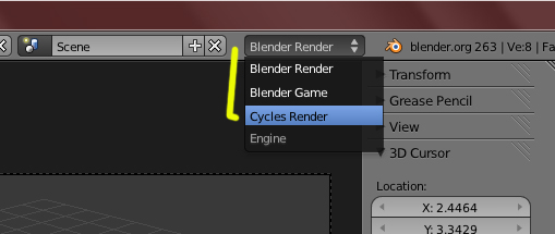

En las últimas versiones de Blender, viene incorporado el nuevo motor de render llamado Cycles, este se activa desde la barra superior, cambiando del Blender render (lo que es el internal de Blender) y poniéndolo en Cycles render.
Archivo adjunto 169624

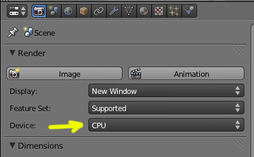

Al cambiar a Cycles, cambian algunas partes de render, veremos en device: una opción que viene marcada como CPU, que es simplemente que el render lo trabajara solamente la CPU (o sea, nuestro procesador).
Archivo adjunto 169625

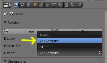

Podemos cambira a GPU, que sería para que trabajara nuestra tarjeta gráfica. Hay que decir, que esto sería bueno, si nuestra gráficas (Nvidia) fuera buena y potente. (aceleraría mucho el trabajo).
Archivo adjunto 169626
Pero es una tecnología que está en pruebas, y en las últimas actualizaciones, por ejemplo, están utilizando la tecnología más avanzada, por lo que a veces, no suele coincidir con el ordenador que nosotros tenemos.
Esto quiere decir, que, por ejemplo, para Mac (aunque no lo conozco) se, que están trabajando para tarjetas con una capacidad de cálculo Cuda de 3.0
Por lo que si tienes una tarjeta inferior, debes de buscar en graphicall alguna versión que se adapte a tu velocidad de cálculo, o sencillamente no te funcionara.
Archivo adjunto 169627
http://graphicall.org/os-x/? Keywords=Mac.
También andan probando con OpenCL, pero por lo que veo, va para largo. Por lo que los que tengan AMD, me parece que tendrán que seguir utilizando la CPU.

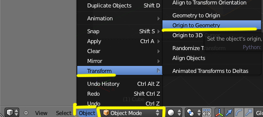

Ya tengo mi ordenador bien por fin así que, ahora al lío. Una pregunta. En ocasiones al modificar algún objeto, en objet mode, el centro del objeto me queda fuera del propio objeto por lo que es un lío escalarlo, girarlo y demás. Como se soluciona eso? Gracias.
1 Archivos adjunto(s)
Reto para aprender cycles
Cita:
Ya tengo mi ordenador bien por fin así que, ahora al lío, una pregunta. En ocasiones al modificar algún objeto, en objet mode, el centro del objeto me queda fuera del propio objeto por lo que es un lío escalarlo, girarlo y demás. Como se soluciona eso? Gracias.
El centro del objeto se conoce como origin.
Solo te pones en object mode (modo objeto) y en object > transform > origin todo geometry (pone el origin (punto central) en el centro de la geometría).

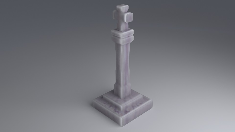

.Se me ha ocurrido que podríamos hacer el siguiente reto.
Partiendo de un objeto que modelamos hace tiempo en el reto de Blender (un cruceiro) simularlo en mármol, pero con dos tamaños distintos, de 10 centímetros y de 1 m. Subo los blend.
Sugiero este tutorial de Blender nerd que nos ayudará a conseguirlo.
http://www.youtube.com/watch?v=5_isbzc1yxw&feature=player_embedded
https://foro3d.com/attachment.php?attachmentid=170137
https://foro3d.com/attachment.php?attachmentid=170138
https://foro3d.com/attachment.php?attachmentid=170139

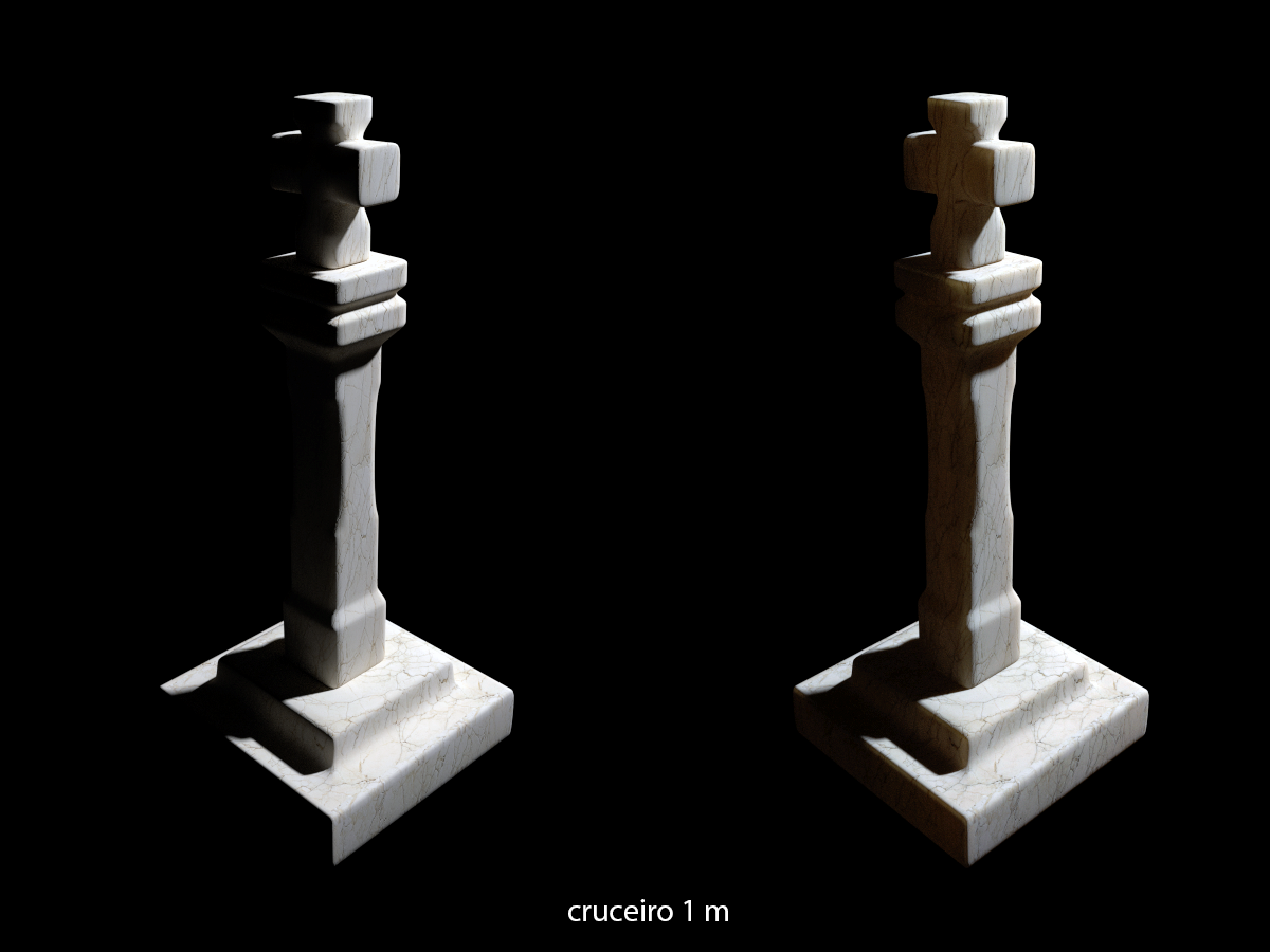

Hola a todos. Aquí les dejo mi primer intento. Espero que les guste y como siempre los comentarios y sugerencias para mejor el trabajo. Saludos.
https://foro3d.com/attachment.php?attachmentid=170142
https://foro3d.com/attachment.php?attachmentid=170143

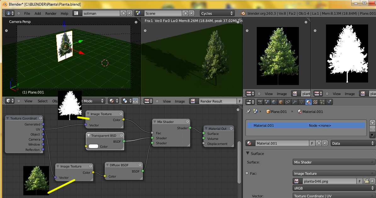

Hola a todos, necesito pegar una imagen con fondo transparente sobre un objeto. La imagen es (*.png) con fondo transparente, y cuando renderizo, con Cycles of course, aparece el fondo de color gris.
Me acabo de releer este mensaje entero. Me he tragado varios tutoriales incluido el de los frasquitos y las bolas, pero no me aclaro. Me he perdido por completo.
¿Alguna alma caritativa que se apiade de mi y me eche un cable? Thanks. Un saludo.
Cayo.
3 Archivos adjunto(s)
Cita:
Hola a todos, necesito pegar una imagen con fondo transparente sobre un objeto. La imagen es (*.png) con fondo transparente, y cuando renderizo, con Cycles of course, aparece el fondo de color gris, me acabo de releer este mensaje entero. Me he tragado varios tutoriales incluido el de los frasquitos y las bolas, pero no me aclaro. Me he perdido por completo.
Cayo.
Yo utilizo dos imágenes, una con la imagen y otra con la máscara de color negro que será la transparencia, no sé si te podrá servir para lo que comentas.

Oops. Se me había pasado. Gracias Solimán. Un saludo.

Una imagen con los nuevos nodos de Cycles. Blender 2.64.7. Saludos, cordiales.
https://foro3d.com/attachment.php?attachmentid=174531
Otra imagen del reto de Blender. En este caso el parlante con sus materiales en cycler. Saludos.
https://foro3d.com/attachment.php?attachmentid=174661
