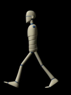

1ª actividad de animación: caminatas
Hola a todos, me Moria de ganas por practicar algo de animación así que, aquí estoy, sé que tiene muchos defectos, pero para ser mi primer caminata no está tan mal (creo), críticas y comentarios son bienvenidos como siempre, veremos que les parece, el modelo no está terminado aún, pero quería probar algo diferente. Gracias desde ya.
https://foro3d.com/attachment.php?attachmentid=34467

Tienes razón, para ser la primera no está mal, sino bastante bien. No critico nada porque soy novato en esto y no sabría decirte, pero seguro que alguien te indicara mejor.
Por ejemplo, mantén una sola cámara para que se aprecie mejor el resultado y termina el ciclo, si el personaje se mueve hacia adelante haz al menos la caída de dos pasos, no uno. Lo de poner tantas vistas no ayuda nada. Marea un poco. Saludos.
Corregire eso Airbrush, gracias. Gremil, cualquier comentario, venga de quien venga es bienvenido, aunque no seas el mejor animador del mundo (todavía), de todos se aprende, así que, por lo menos conmigo, nunca te limites en tus comentario por el hecho de ser novato, se te agradece igual.
Espero hoy hacer las correcciones, en cuanto a repetir el ciclo, la verdad lo intente, pero no sé porque al repetirlo se deformaba el modelo (se volvía loco), mejor lo haré a mano.

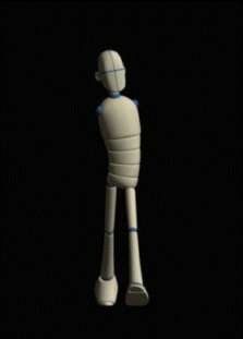

Aquie esta cada toma por separado y un ciclo más largo, el problema ahora es que mientras más lo veo más errores encuentro, críticas y comentarios bienvenidos.
https://foro3d.com/attachment.php?attachmentid=34494
Ok, de momento el fallo más gordo. La pierna que toca el suelo ha de estar estirada completamente en tres de las cuatro posiciones del ciclo. Este es el fallo más común de todo el mundo. Luego de esto puedes cambiar. Empieza por estirar las dos piernas en la posición de contacto y relajarlas en la siguiente posición a ver dónde te lleva eso. Saludos.
Con la vista perspectiva sobra.
Pero Airbrush, eso de la pierna estirada tiene sus sutilezas que hay que explicar. Creo que fue Ernesto o Quel quien comentó que estirada del todo tampoco quedaba bien, que era mejor un poco flexionada, es decir casi-estirada.
De todas formas, no me quedó clara la razón de porqué a veces queda bien estirada totalmente y otras no.
Si el dibujo animado es 2d, parece que es mejor marcar la postura estirada totalmente, ¿no? Y si el personaje es 3d, se producen problemas de flickeo o parpadeos raros si la llevamos al extremo estirado, creo.
Eso es exactamente lo que le pasaba a mi personaje, tendré que afinar más, aprendiendo claro.
