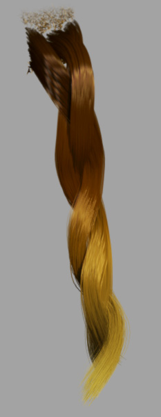

Ostia. No sé si habéis leído esta noticia en el blog de orange http://orange, Blender.org/blog/get-a-Haircut.
La leche.
https://www.foro3d.com/images/upload...005/11/129.jpg
Dicen que también, quieren hacer mejoras en los materiales (en breve).
Blender 2-37 release y avances
No me convence todavía, no me convence todavía, pero ya llegara, estoy viendo grupos aislados de pelambreras que no aporta nada de realismo (en la parte de las patillas).
¿Qué Shazam? El peine de am no nos lo quita nadie.

Donde puedo encontrar información sobre cómo hacer pelo con las nuevas compilaciones?
Aquí hay un tutorial: http://koti, mbnet, fi/falgor/questrom/particles/. Pero para hacer pelo creíble (como la imagen que adjunto) hay que experimentar, no hay un botón mágico.
Aquí el (*.blend) de la imagen echa por lucidmonkey (solo funciona con la última compilación): http://www.eaemedia.com/blender/haircolors, blend.
Me gustaría saber con qué compilación esta echo ese pelo que adjuntas Caronte, ¿esta deformado por curvas?
Cita:
Con la última compilación (como he dicho en el mensaje) imagino que con la que hay en este hilo funcionara, sino, pásate por el foro de Blender, org.
Sí, esta deformado por curvas (como se ve en el.blend).
