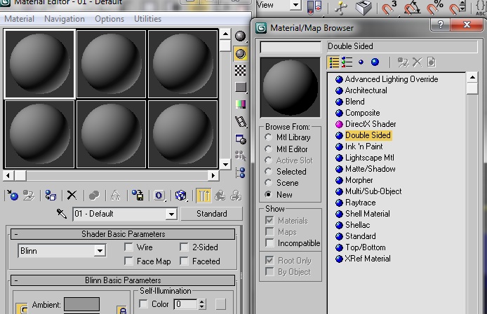

		Hola tengo un problema al rato de pinchar en materiales no me sale la opción de materiales de arquitectura y diseño. Que debo de hacer a donde debo descargar y en donde los debo colocar para que me funcionen? Gracias por responder.

		Los materiales son los que nos puede interpretar el render en el caso del Arch & Design creo que hay que elegir como renderizador de producción y material editor Vray.
En la barra de herarmientas del render o f10.
No el default que tiene pocos materiales.

		Ya lo arreglé simplemente era de poner el render a metal raid.
