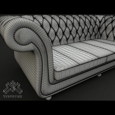

		Como hacer un sofá abotonado tipo chesterfield
		Hola. Me gustaría saber hacer ese efecto de presión que hacen los botones y queda ese relieve tan molludito en forma de rombo.
He buscado en un montón de páginas, pero ninguno lo explica. ¿podría alguien explicarme paso por paso, ¿cómo se hace? Gracias.
https://foro3d.com/attachment.php?attachmentid=136105

		Modelando? Digo yo, si quieres un buen acabado. Sino tira de Normal Maps.
		Hay un tutorial justo de un sillón así, lo haces con Editable Poly. El tutorial se llama Editable Poly sofá de modelado en 3ds Max lo buscas en la web, no lo subo porque pesa 84 Mb, si no lo encontrarás avísame.

El enlace es este. http://www.cgarena.com/frestuf/tutor..._modeling.html.

		Normal maps? Esto con Editable Poly se hace bastante sencillamente, no sé con mapas, no creo que quede muy bien.

		Ok, no hay problema, espero te sirva, es la gloria ese tutorial.

 Sigue el enlace de la línea anterior, mira el videotutorial, y modela el sofá.
