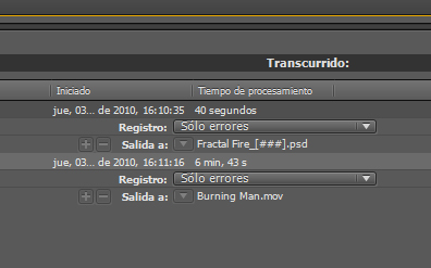

Prueba render para After Effects cs4 benchmarks escena de brian maffitt
Este es el PC de casa: Pc clon Q6600 a 2,4 Ghz con 4 Gb Ram y Windows XP x64. Psds: 38 segs. Mov: 7 min 18 segs. Definitivamente tengo que upgradear, que bochorno.

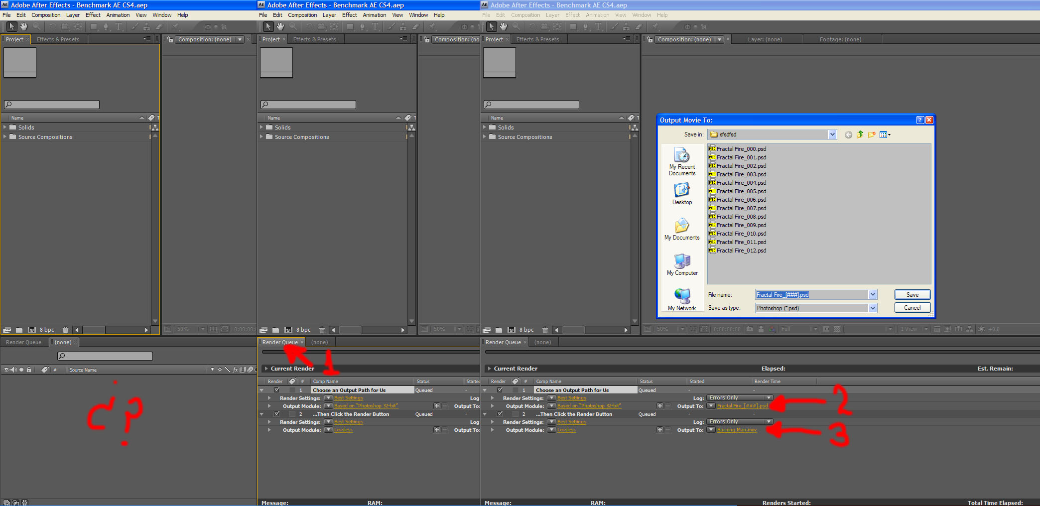

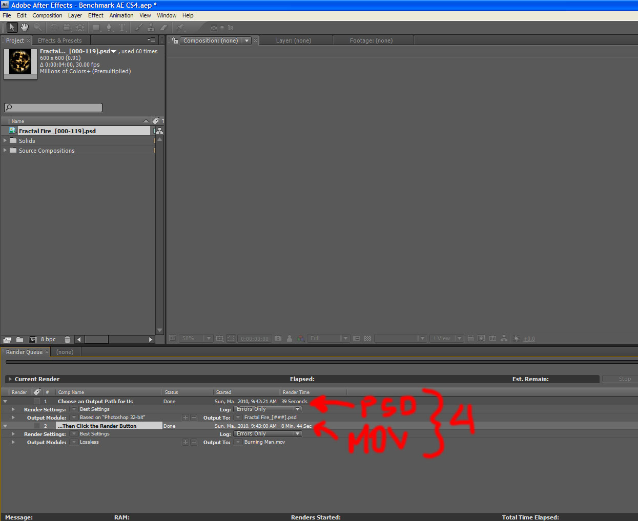

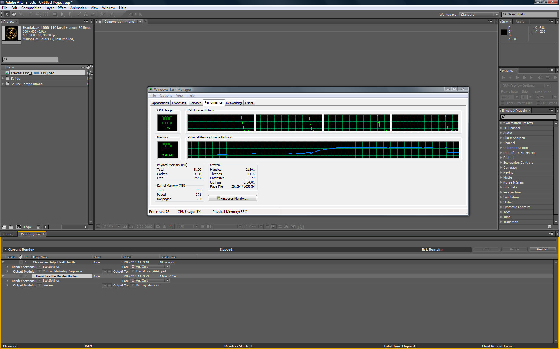

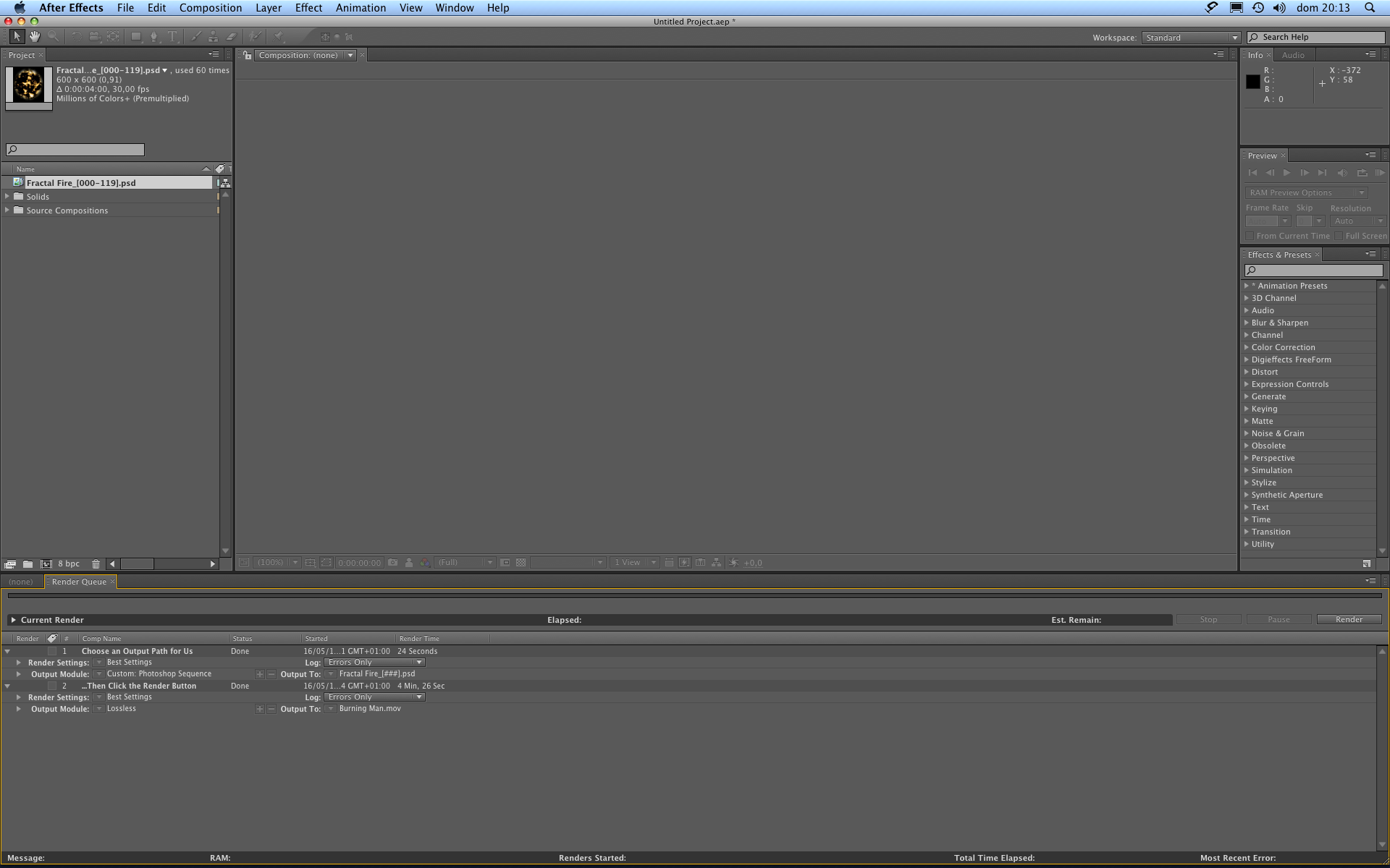

Hola Cabfl no te preocupes que, aquí estamos para explicar, te lo describo por pasos y así te será más fácil.
1-seleccionas la pestaña de render (no importa que en el timeline no haya nada, las secuencias están ocultas en el proyecto para que nadie altere nada y sea un resultado parejo).
2- Ya en la pestaña de render seleccionar una carpeta a la que va destinada esa secuencia psd.
3- Seleccionar carpeta parra el (*.mov) final (yo selecione la misma del paso 2).
4- Darte al botón de render y recoger los datos de dónde te señalo.
5- Leer los datos en dónde está señalados y exponerlos aquí.
Espero que sea de ayuda con los adjuntos de no ser así me preguntas y te respondo lo antes posible. https://foro3d.com/attachment.php?at...1&d=1273996080. https://foro3d.com/attachment.php?at...1&d=1273996431.

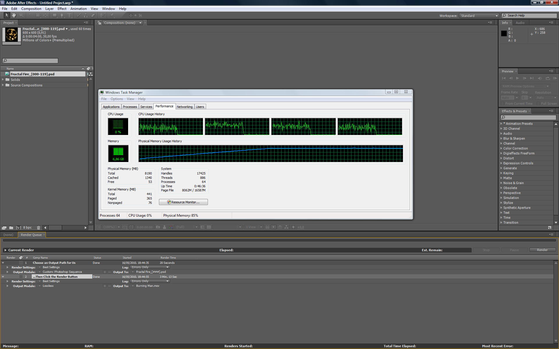

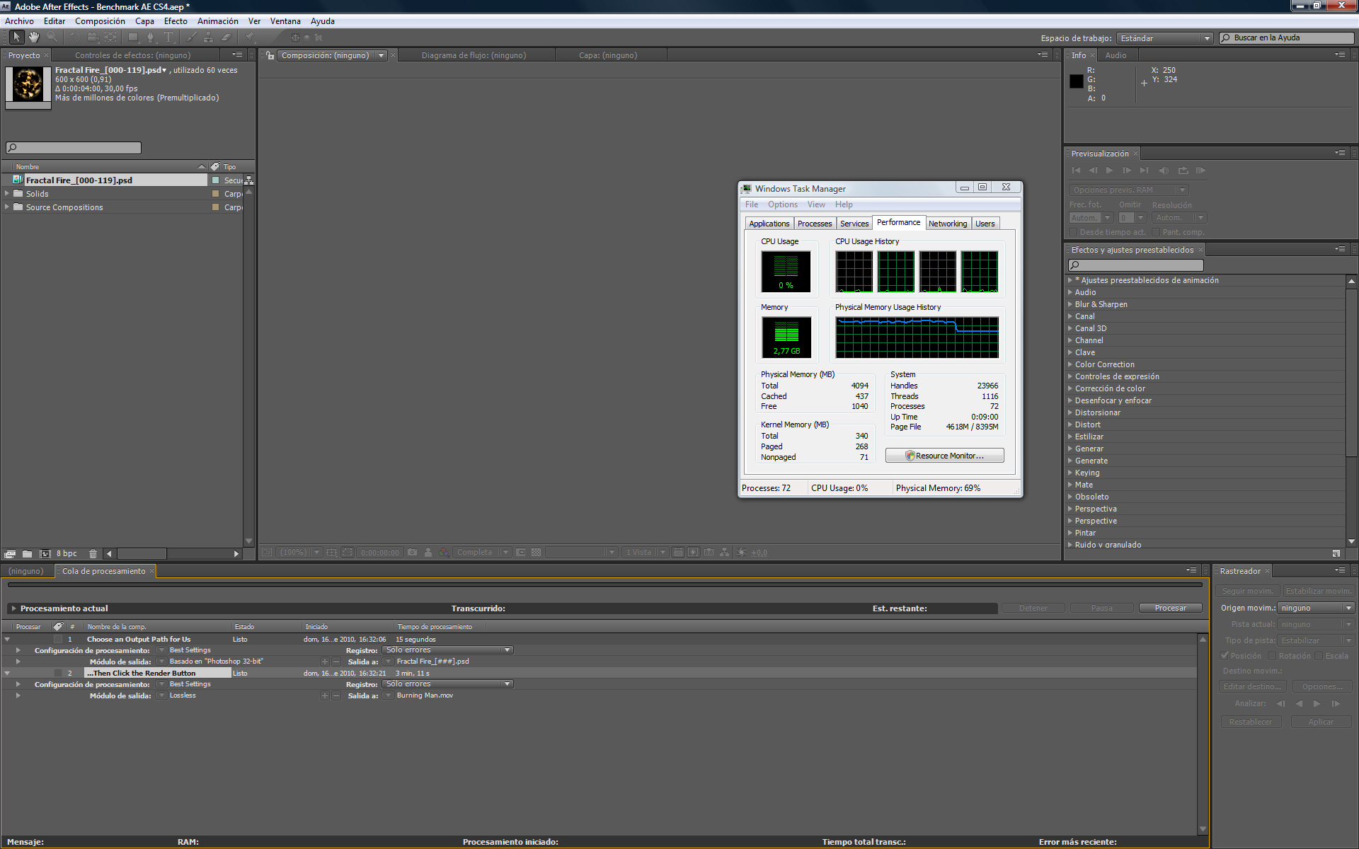

Mis resultados con un equipo Q9550 (2,8 Ghz @ 3,6 Ghz) 4 Gb DR2 840 Mhz, vista64 After Effects CS4. Psd: 15sg. Mov: 3min 11sg.
Archivo adjunto 132789
Voy a repetir el test con 8 Gb de Ram, pues el test necesita más de 4 Gb.
https://foro3d.com/attachment.php?attachmentid=132789

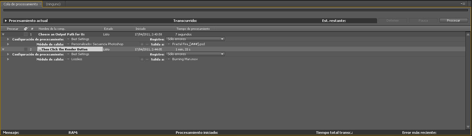

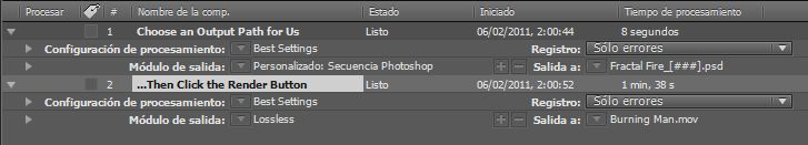

Con 8 Gb de Ram: Q9550 (2,8 Ghz @ 3,6 Ghz) 8 Gb DR2 840 Mhz, vista64 After Effects CS4. Psd: 13 segundos. Mov: 2min 41sg.
Archivo adjunto 132795
Q9550 (2,8 Ghz @ 3,6 Ghz) 8 Gb DR2 840 Mhz, vista64 After Effects cs5, Adobe After Effects cs5 (da un aviso al abrir el archivo para convertir a la nueva versión. Durante el render usa menos CPU que en CS4, posiblemente sea la causa del peor resultado).
Posdata: 20sg.
Mov: 3min 13 segundos.
Archivo adjunto 132796

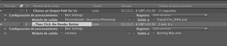

Q9550 (2,8 Ghz @ 3,6 Ghz) 8 Gb DR2 840 Mhz, OSX 10.5.7 After Effects cs5. (hackintosh)
After effects cs5 (da un aviso al abrir el archivo para convertir a la nueva versión).
Posdata: 24sg.
Mov: 4min 26sg.
Archivo adjunto 132797

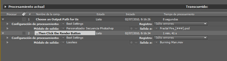

Buenas. Me he descargado los 2 archivos, pero no me deja abrirlo en el CS4, tengo XP .dice, que fue creada por la versión 9, y el otro archivo me dice otra cosa parecida, el caso que no me deja abrirlo, en casa probaré con Windows 7.
Buenas. En mi casa si funciona con el CS4, a ver.
12sg.
2min26sg. Win7x64. I7920-3.8 Ghz.
6 Gb Ram 1600. Cs4.

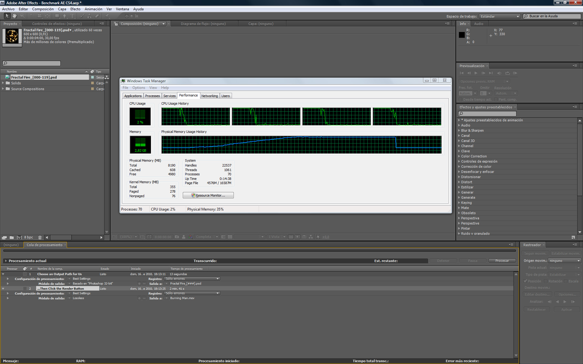

Los test los hice con After Effects CS4 y cs5 sin configurar nada. Tal cual queda recién instalado. La gráfica es una GeForce 8800 GTS 640mb.
Así que me he animado a entrar en las preferencia y toquetear algunas cosas:
Aecs5:
previews: enable OpenGL estaba ya activado.
Texture memory: estaba en 200 Mb y lo he subido a 600mb.
display: activé la opción: hardware accelerate composición, layer, and footage panels.
memory and multiprocesing: activé: render múltiple frames simultaneously. Ram allocation per background = 1 Gb. Actual cpus used: 4.
OSX After Effects cs5: ahora si usa los 4 Cores y se queda en 5,4 Gb de RAM.
Posdata: 13 segundos.
Mov: 2min 23sg.
Vista64 After Effects cs5: ahora si usa 4 Cores y se queda en 5,6 Gb de RAM.
Posdata: 10sg.
Mov: 1min 59sg.

Cutre-prueba con mi PC. Psd - 40 segundos. Mov - 6 min, 3 segundos. Q8200 2,33ghz.
4 Gb RAM. Win7-64. Cs4. Y, por cierto, 3d cubano, Windows 7 es muy bonito.

Hola amigos. He tenido la oportunidad de trabajar con dos PC diferentes y le he corrido el test y estos son los resultados.
I7 920.
6 Gb RAM.
Cs4.
Posdata: 26 segs.
Mov: 4 min, 32 segs.
Y tocando la configuración por defecto en las preferencias (memoria, multiproceso, etc).
Posdata: 13.
Mov: 3 minutos 08 segs.

Muy buenas, aquí los resultados de mi test en el cs5. Psd: 8 segundos. Mov: 1m 41seg. Monto:
-I7 920 d0.
Memoria OCZ Dim 6 Gb (3x2) DR3-2000 Blade series cl9 edition lo.
Ga e-GeForce GTX 295 Backplate incluido - 1792mb -placa EVGA classified i760.
-Win 7 64 bits.
Es una enorme, que no tengan en el After Effects cs5, integrado el tema del Cuda, no entiendo por qué en el Premiere si y en el After Effects no, o se me escapa algo.
