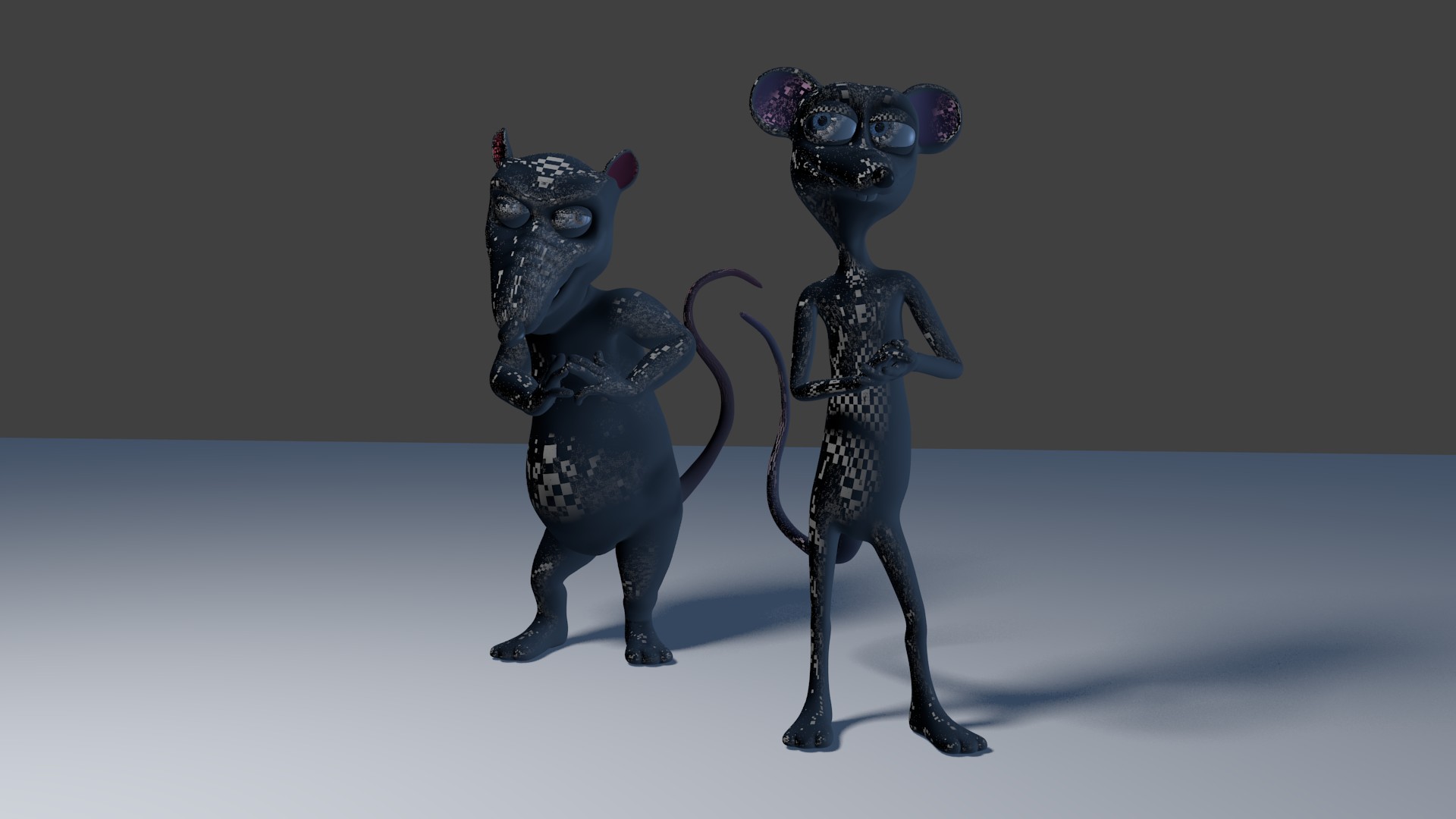

Warning. Cuidado a los que como yo estáis usando la 2.5 en proyectos reales: Si tienes texturas animadas (por ejemplo, el offset) y pretendéis moverlas arriba o abajo en el slot de texturas del material, la animación se quedará en el slot que estaba y por lo tanto os fastidiará el invento (una verdadera putada para trabajar con stencils).
Ya lo he reportado, así que, habrá que tenerlo en cuenta hasta que lo arreglen.

Gracias por el dato Caronte. El viernes terminé mi primer proyecto real con esta versión sin ningún inconveniente, ha sido una verdadera pasada, sobre todo riggeando, animando y editando actions en NLA. No tuve que texturizar así que, en ese sentido fue todo absolutamente tranquilo.
A por el siguiente.

Qué suerte has tenido, parece ser que, todos los bugs me los llevo yo menos mal que al final encuentro una solución alternativa.

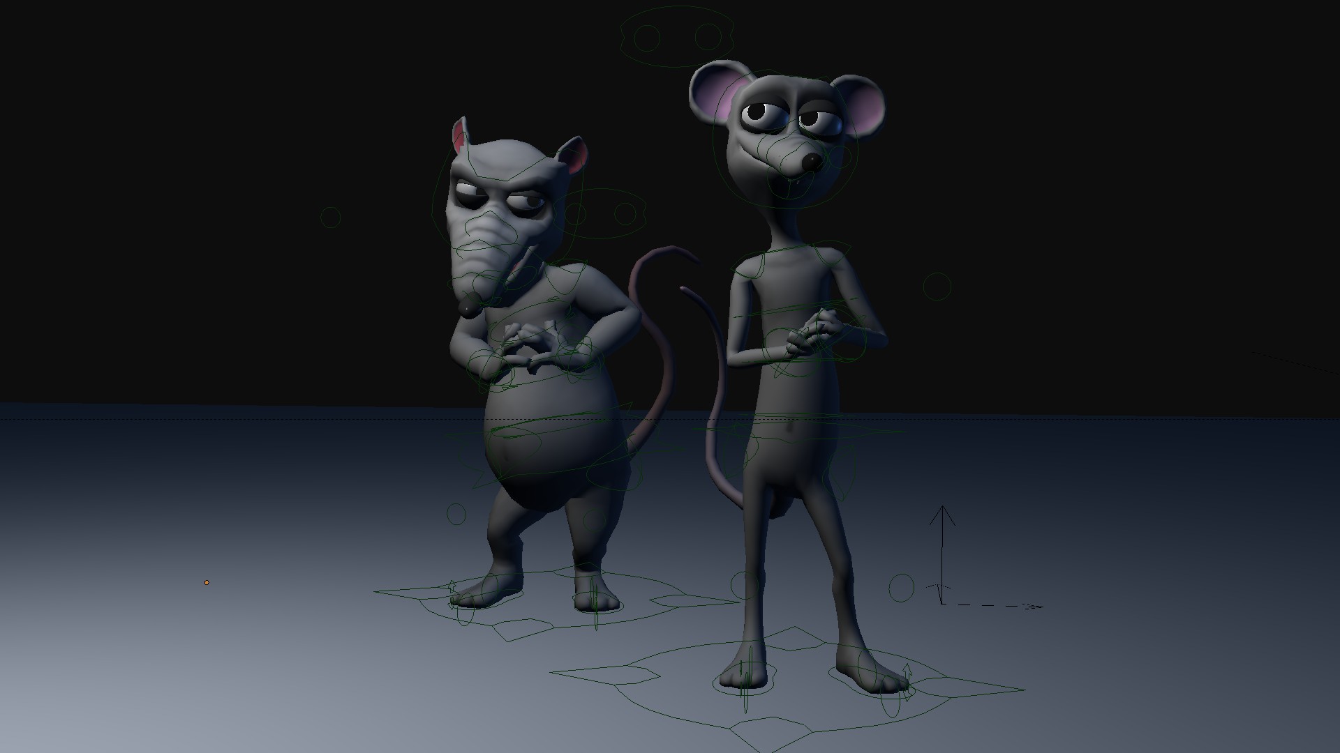

Caronte, eso será porque lo utilizas mucho más a fondo que nosotros. Yo ahora estoy puliéndome los codos con una cosa:
Los protagonistas de la animación son dos ratones (he estado probando el Spline IK para la cola, y se sale), y tienen que interactuar con varios objetos. Me refiero a coger un trozo de queso y cosas así. He probado varios constraints, pero no encuentro el adecuando, creo que el que tendría que utilizar es el child of. Algún consejo sobre cómo utilizarlo?
Tendría que coger un objeto (un trozo de queso, por ejemplo) y soltarlo en otro sitio, el motivo de que pregunte, es que no conseguí que funcionase como es debido (probé con dos cubos, quizás sea mejor hacerlo con huesos?

Posdata: he estado animando ya un plano para el cortometraje en el que estoy trabajando y me gusta cómo funciona el tema de la animación las herramientas de animación push y relax pueden resultar útiles.
También me he aventurado a usar encima del timeline, otra ventana paralela al timeline, pero con el summary del dopeshet (de forma que solo se vea esta linea), con la opción de que solo muestre las claves de los objetos seleccionados. Es una muy buena emulación del sistema de poder mover, copiar etc, claves en otros softwares en el timeline.

Bueno, voy a comentar aquí una cosa, a ver si alguien me puede ayudar. He estado con este proyecto, y al fin me he puesto a sacar algún render, y me ha ocurrido lo de las imágenes que, adjunto uno es el render, y otro es el visor OpenGL, es que no sé a qué se puede deber, si he hecho otros renders, también con texturas, y no tuve este problema, la única diferencia es que estés modelos tienen un armature.
En fin, a ver si alguien sabe porque si no voy bueno.
Si encuentro la solución ya lo pondré por aquí. En principio parece que hace un efecto extraño como de checker en las zonas donde la luz principal debería estar iluminando.
https://foro3d.com/attachment.php?attachmentid=128574
https://foro3d.com/attachment.php?attachmentid=128575
Blender 2-5 podría usarlo en un proyecto real?
Tiene pinta de bug (porque supongo que, no tendrás la malla duplicada)
A mí me ocurrió algo similar con Yafray y tuve que quitar una textura con Normal Map para eliminar ese problema.
Vaya pues ahí has dado en el clavo, la geometría del cuerpo estaba duplicada (eran modelos y rigs importados con append), parece ser que, al enlazar y appendear, duplica las cosas y no término de entender a qué se debe, después de comer intentaré buscar información sobre ello. Porque solo con modelos no he tenido problemas, pero no comprendo del todo cómo funciona al tratarse de importar grupos que incluyen rigs completos y mallas. Muchas gracias, Caronte.
