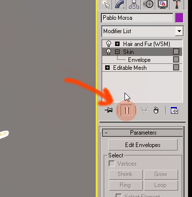

		1 Archivos adjunto(s)
		Problema con simetria max 2010
		Por hola tendrás seleccionado el, no recuerdo cómo se llama, pero lo cierto es que de no estarlo no puedes visualizar los modificadores que están arriba del nivel en cuál estás trabajando.
https://foro3d.com/attachment.php?attachmentid=119130
