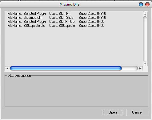

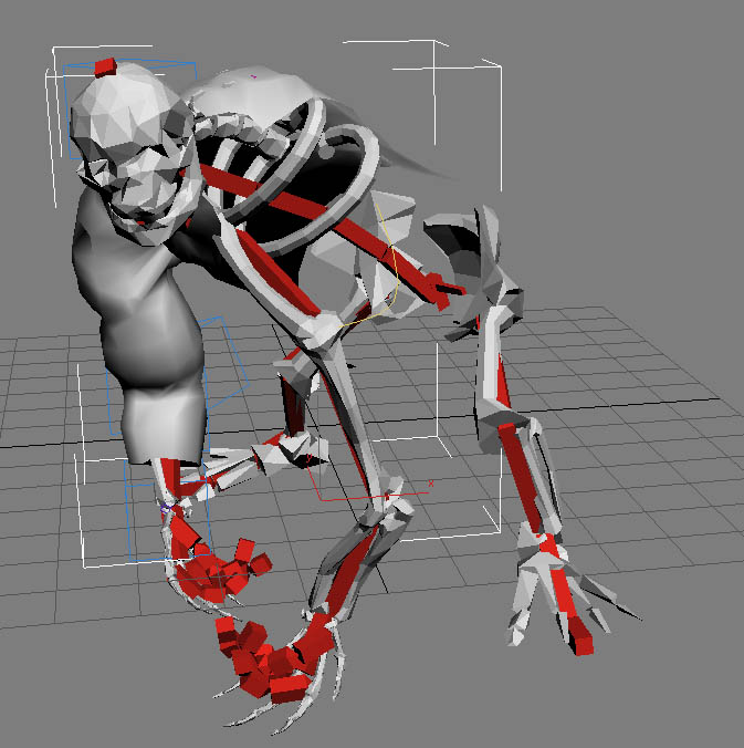

Buenas a todos, al abrir un archivo de 3dsmax6, me lanza errores y creo que es por los modificadores que en ese tiempo usaban, muy distinto a la versión 9, hay alguna manera de purificar las geométricasi (también tiene un bípedo el archivo) voy a probar con exportar selección.

		Me tiene pinta que es porque en la versión de archivo en 3dsmax6 estas utilizando un plugin que en el max9 no tienes, la solución seria instalar el plugin en la versión 9 (si lo hay) si no tendrás que eliminar el plugin en el 6 para poder cargarlo en el 9. Saludos.
