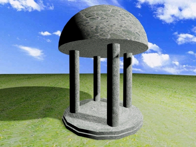

Bueno más o menos al final me las he apañado, aunque lo del UVW no lo tengo claro, yo he ido dándole a botones para que quedarán mejor las texturas, este es el resultado final, podéis reíros si lo deseáis, es que es mi primer diseño, por algo se empieza.
Archivo adjunto 109235
Saludos.
https://foro3d.com/attachment.php?attachmentid=109235

Bueno a ver si te puedo dar una mano, veo que ya encontraste el canal difuso.
Ahora en los paneles que tienes a tu derecha se encuentra una pestaña que es para modificar estos objetos, selecciona la media esfera y abrí ese panel de mod, busca uvwmap y selecciónalo se abrirán opciones de mapeado: plano, caja, esfera, cilíndrico, aplica el que más se ajuste a tu modelo, seguro no termina de ajustar agrega otro modificador a la pila (de mod) es el.
Unwrap este te permite ajustar aún más el mapa.
Pero de aquí en más investigalo un poco es confuso, pero hay muchos tutoriales que te van a aclarar el tema del mapeado.
Para esos cilindros vale lo mismo solo que a lo mejor es otro tipo de mapeado el que Nec. (cilíndrico) y el plano de abajo igual.

Yo cuando domine el uvwmap y el Unwrap me creía el dueño del mundo, es un gran paso. Sólo practica.
Es un gran avance para no tener idea del UVW o de cómo poner una textura, seguí trabajando y le las ayudas del 3ds Max que son claras. Suerte, te juro que va a mejorar.
