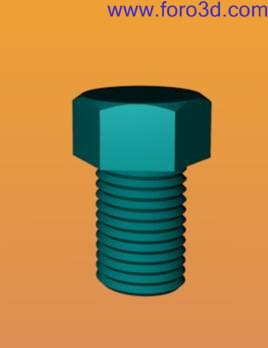

Como crear un tornillo
creación de un tornillo
primero la cabeza del tornillo
