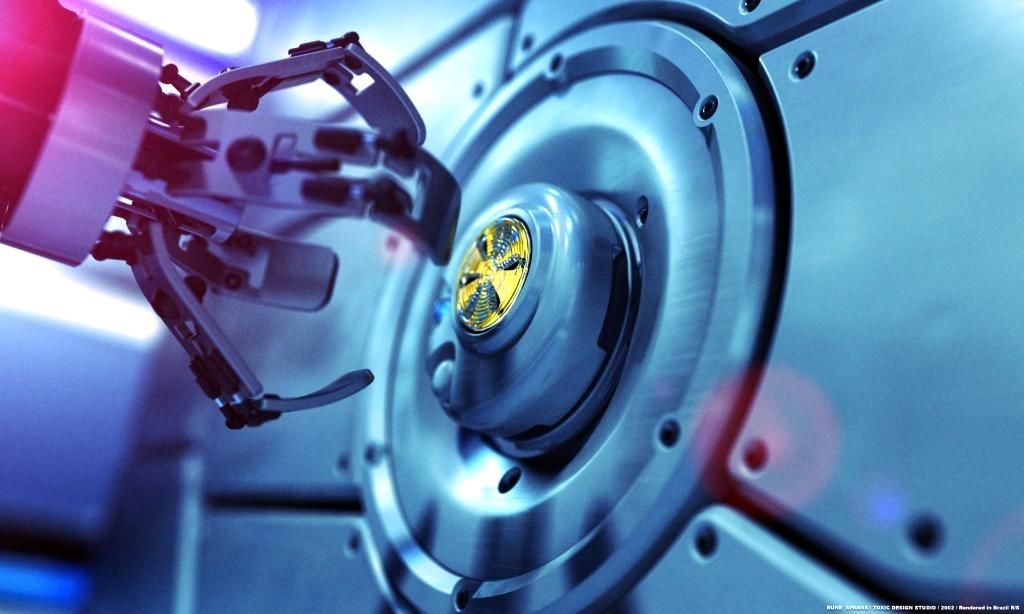

Me llamó la atención lo bien que valoran Brazil, siempre me ha dado pereza ese motor, es complejo, y los resultados que siempre he conseguido eran granulados y lentos, sin embargo, dicen que es idóneo para animación pues parece que tiene un GI rápido y de mucha calidad con un buen desenfoque, será cuestión de volver a meterle mano más en serio, así que, me volví a pasar por la web de Brazil www.Splutterfish.com y me encontré con muchas cosas interesantes, algunas ya las había visto, pero cómo la web se actualiza pues.
Creo que está imagen dice mucho sobre la calidad de Brazil, seguro que con Vray también se puede hacer, pero no me imagino como.

		Me parece que en ese render hay un buen trabajo de materiales, unos buenos Shaders para esos metales, por ejemplo, y todo acompañado de desenfoque de movimiento y de desenfoque de profundidad de campo, si tenemos en cuenta que se trata de un frame de una animación a tamaño 2k, pues el tema trae tela, me parece una auténtica virguería porque es 100% real, si veo esa imagen en una película en el cine no sabré si es 3d o si es real.
Creo que Brazil es un motor del que se bien muy poco en el foro, Mental Ray pasa 3/4 de lo mismo, y lo que pretendía era que le echaran un vistazo a ese artículo porque parece que el que lo escribió entiende bastante del tema y nos muestra porque esos motores son tan buenos, he leído muchas veces a la peña criticar a Brazil por que Vray, y creo que Brazil tiene mucho que decir. Una cosa de la que hablan muy bien de Brazil es de la precisión de la luz como comportamiento real, parece que Brazil calcula la luz siguiendo valores que se ajustan con mucha precisión a la realidad, una cosa es tener un buen GI que parece real, y otra es tener un GI real, no he hecho la prueba, pero me gustaría saber si Vray es capaz de reproducir el comportamiento de la luz en una escena igual que lo haría la escena en la realidad. El único motor que conocía capaz de trabajar a ese nivel era Lightscape, pero actualmente está desfasado por su método de subdivisión de geometría, igual que el radiosity que incorpora max, que es casi lo mismo. Está claro que preferimos un motor que aparente ser casi real a coste de una gran velocidad, que un motor que es totalmente real a coste de una gran lentitud, no sé, simplemente creo que se bien poco de otros motores en el foro y eso solo genera desconocimiento, me parece bien que cada vez conozcamos mejor a Mental Ray Vray, sobre todo gracias a aportaciones como la tuya Dideje, pero hay mucho 3d más, allá de Vray y me pareció interesante el artículo, si hubiese más peña que controlara Brazil, FinalRender y Mental Ray, pues posiblemente todos podríamos aprender un poco más de esos motores y valorar con más acierto cuál es más adecuado para nuestro trabajo. Y ánimo a todos los que pasan por aquí a que lo intenten leer. Un saludo.
