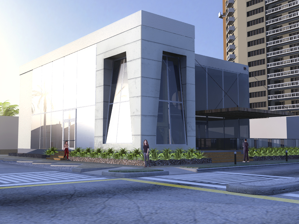

		Mariome, yo utilizo el motor Mental Ray, y eh cambiado el límite de mi memoria en el settings del Mental Ray, pero se me sigue colgando, que me recomiendas?
Por ejemplo, en la imagen que adjunto es un trabajo que estoy realizando, y la verdad voy por la mitad, todavía me falta un poco de más iluminación en el interior de la edificación, además cambiar esa vegetación por una más creíble y adicionar algunos carros, etc. Pero al colocar un automóvil, el render se cuerga y chao hasta ahí queda mi trabajo. Por favor ayuda.

		Mundo 3d, yo de Mental Ray no sé nada, me lo he brincado por completo e inicie con Vray, disculpa, tal vez alguien más sepa del tema y pueda ayudarte en este mismo foro, no creo que alguien por allí no lo sepa, suerte.
